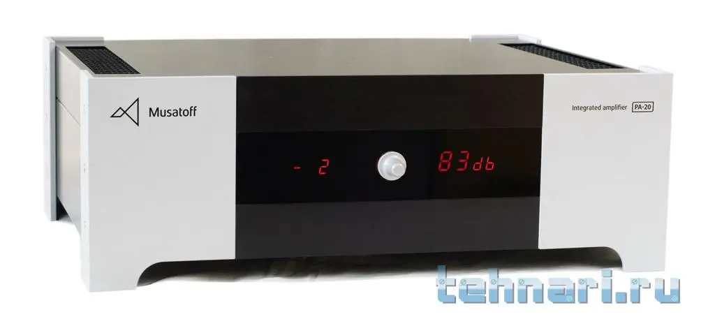

Сколько радиатор в длину? Явно больше 35 см. Я бы сделал так: порезал бы поперёк на куски высотой 8 см (с небольшим припуском на доводку). Из алюминиевой шины (склад цветметаллического проката), например, сделал бы боковые стенки (шина 80 мм шириной, самое то для большинства задач; ходовая толщина 6, 8 мм). К ним радиаторы.
С внутренней части радиатора, смотрю, рёбер нет. Ничего срезать не нужно, для транзистора есть место. Полочки вдоль радиатора облегчают его крепление к любой поверхности. Отсюда и пляшите.
Вот несколько разных подходов:
У меня таких картинок несколько сотен. Из них я черпаю вдохновение :) и идеи.
Обратите внимание на последнее фото. Здесь на поверхности подход для самодельщика: четыре куска алюминиевого уголка, один край которого выведен под ножку.
Плюсов масса:
- гарантированные 4 угла в 90° в плане;
- при аккуратном изготовлении вертикальные кромки уголков строго параллельны;
- передняя панель может быть хоть из мусора, если её, как на фото, закрыть куском акрила.
Словом, есть над чем пофантазировать. С интересом буду наблюдать, если кто-то такой подход возьмёт на вооружение :).

Хотел также с вами обсудить лицевую панель. Концепция выражалась опять таки, из того что есть в распоряжении. А есть 2-е алюминиевых шинки 40 и 50мм, которые благополучно были сняты с трансформатора))):tehnari_ru_509:
Изначально, хотелось бы сделать панель из целого куска, но так как нет такого материала, решил сделать так:взять 2 полосы шириной 40мм и между ними положить оргстекло 10мм, которое будет подсвечено светодиодами. На рисунке нечто похожее))))) Голубым цветом обозначено подсвеченное оргстекло.
Ну как-то так.
Поправьте пожалуйста если что не так.
Спасибо.С уважением.
    4.6 KB · Просмотры: 38
Можно полоску из оргстекла затонировать, и за ней поставить индикатор выходной мощности
Кстати ДА))))Спасибо. Я как раз подумывал об этом, Валерий предложил корпуса в #4 посте, так вот на втором я так понял и есть именно этот индикатор. Как его "приготовить"?)))))
