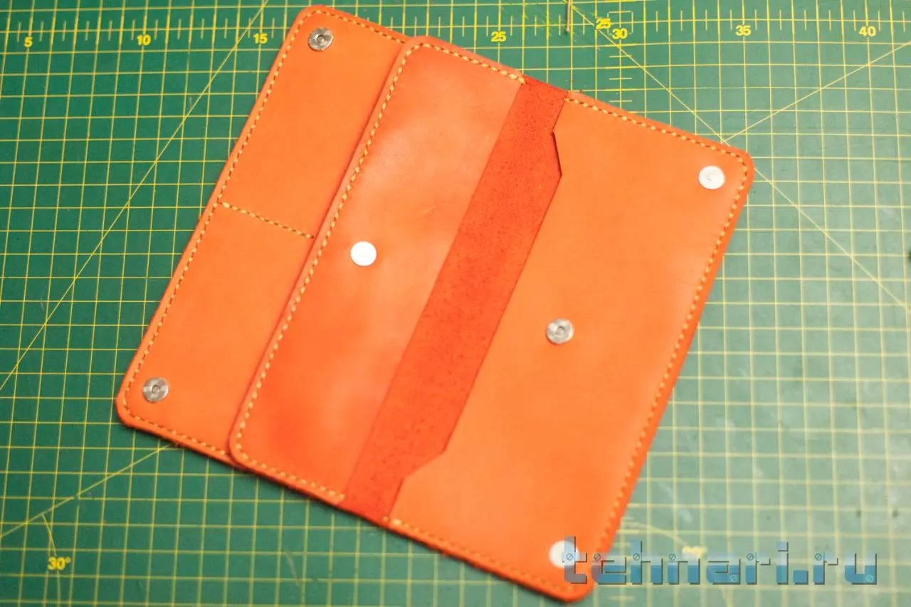

Всем привет!
Сегодня делаем кошелек типа лонгер, или лонгваллет, с англ Long Wallet.
Кожа - краст красный, 1-1.2мм.
Размер основной заготовки 190х200мм, отделение для денег 190х90мм, под карты 190х60мм, карман с клапаном кроится из трех частей - 190х150мм, 190х80мм, 190х40мм.
Скругляем края по монетке.
Вырезаем углубления в отсеке для карт и кармашке, глубина 10мм.
Далее пробиваем картхолдер и внутреннюю часть кошелька по центру и сшиваем. Тут же примеряем кнопки, а в моем случае - магниты.
Магниты крепятся при помощи металлической пластины сзади, для их крепления прорезаю 2 аккуратных отверстия и загибаю ушки.
Так же магнит ставим накармашек.
Приклеиваем по точкам (что бы потом не расползался) кармашек с картами и кармашек с магнитом к основной детали.
Теперь можно аккуратно пробивать.
И сшивать.
Ну и осталось натереть воском и обработать края сликером.
Ну и конечный результат.

Спасибо! на самом деле, есть куда стремиться, мне урез не очень нравится, но кожа мягкая и затирается плохо, плюс надо давно купить финиш профессиональный, а то затираю обувным воском :)

Сделано очень аккуратно. Теперь пробуйте утончать кожу на краях сшиваемых деталей, подворачивать вовнутрь, и сшивать, чтобы снаружи на торцах не была видна изнанка кожи. Это более трудоёмко, но зато придаст более презентабельный вид изделию, и его будет трудно отличить от кожгалантереи известных брэндов. Успехов!
А вот это практически не реально с толстой кожей. :(
Так это обычно и делается, просто толстую кожу на краях делают тонкой. Я не знаю, каким инструментом это делается, но я, чтобы повторить оригинальную деталь, срезал канцелярским ножом и стачивал маленьким наждачным кругом, но это хлопотно.
Называется шерфование. Но подворачивают кожу до 1мм, а не 2-3мм.
Если это сделать с кожей толщиной в 2 мм, что произойдёт? Она может лопнуть на сгибе?

Можно, но это ножны - вещь брутальная, в галантерее, как я понимаю, важна эстетика.
Станок дело хорошее но он дорогой, а ко всему прочему, при шерфовке край растягивается. Да и вообще на любителя подогнутые края. Их китайцы тысячами штампуют, должна ручная работа чем-то отличаться? Мне с доступным урезом больше нравится из толстокожих. :)
