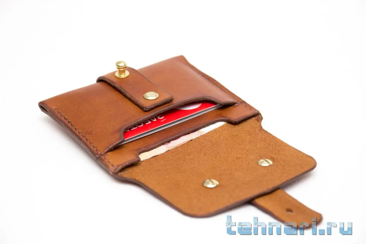

Ещё один вариант мини-кошелька. В этот раз решил сделать более красивше, декоративней. Так же особенностью можно назвать использование всего двух кусков кожи (не считая ремешка).
Размер заготовки 110х215мм, будем её сгибать 2 раза. Вторая часть 110х80мм, это внутренний кармашек, ну и ремешок 22х250мм. детали обрабатываем воском, а изнутри крахмальным клеем.
Начинаем подрезку, внутрений кармашек будет прошиваться только в начале, около 15мм, остальное вырезается. Так же можно немного стончить вырезанную часть, что бы кошелек внутри не распирало.
Клапан. Тут сложно, сначала нужно прикинуть его длину, у меня получилось 65мм, потом начертить по 8мм с каждой стороны, начертить у основания закругление с помощью монетки. Дальше делаем скос на краю клапана в 5мм и опять закругляем по монетке. Должно получиться это.
Повторяя форму клапана делаем шлевку для ремешка.
Шлевка крепится с помощью двух винтовых заклепок.
Ремешок так же крепим на винтовую заклепку и ставим на него кобурную кнопку.
Ну дальше просто, 2 шва по 75мм, и обработка уреза.
Финальные фотографии:
Кошелек получился достаточно объёмным, можно запихнуть с пяток карт, немножко наличности и мелочь. Считаю, что вариант с таким ремешком получился очень удачным и красивым, хотя и более сложным в исполнении. :)
