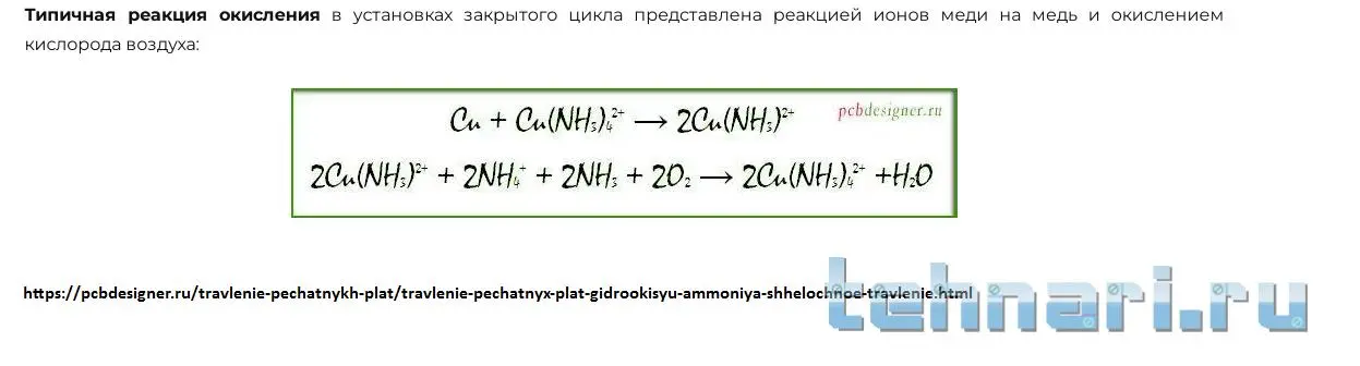

Насчет пятен, я согласен. Сейчас я травил хлористым аммонием, пока ежики не разлили. Первый раз травится с перекисью, что бы накопить ионов меди, а затем за счет двухвалентной меди.
Cu(+2)+Cu(0)-->Cu(+1)
А одновалентная медь образует растворимый комплекс с ионом аммония, затем одновалентная медь окисляется на воздухе и затем двухвалентная медь снова травит металлическую медь. Так же работает, как и медный купорос с солью, только без посторонних ионов, да еще с ионами аммония, которые образуют довольно крепкие ионы, посему травит быстрее медного купороса. Это заводской метод. Травит чисто, без запаха. Медленнее хлорного железа, но зато нет пятен.

Да уж! Аммиак - он и в Африке аммиак.
А скорость, мы готовили медно аммиачный раствор, он применяется в синтезе аммиака, для очистки АВС(азотно водородная смесь) от окиси углерода, так лом меди, пятаки, диаметром с 5 см, толщиной в 1 см растворялись в течении часа, идет саморазогрев за счет реакции до кипения, правда реакция идет под давлением, и поступает чистый кислород.
