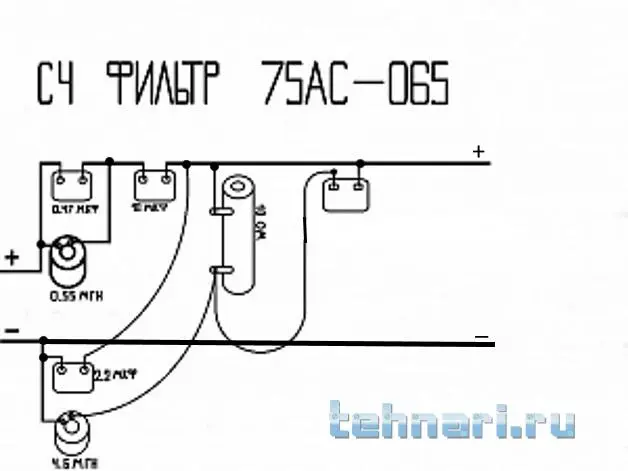

Изучал Тесла! я изучаю катушечки плюс ко всему прочему мне посоветовали намотать Чиподиповцы и я не растерявшись взял и мотконул катушки! :D скажите пожалуйста тут правильно распложен минус? он должен идти от резистора с конденсатором? или от дросселя 4.6мгн? Рисовал я, Я АВТОР :D

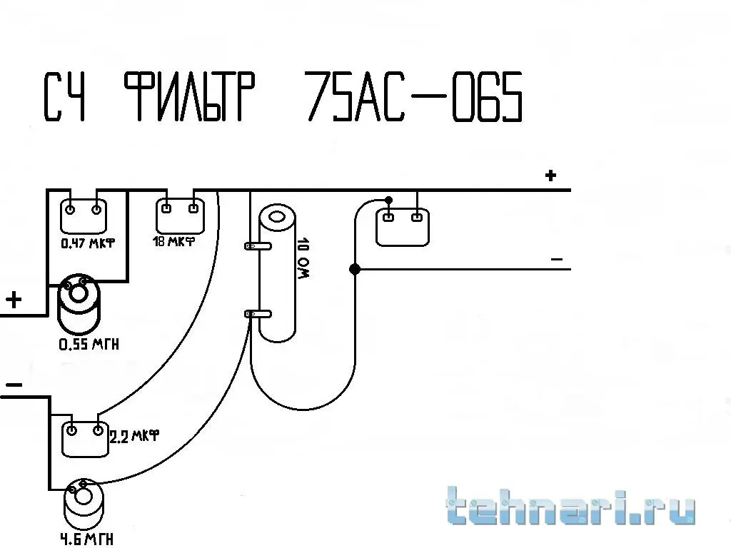

Вот так........

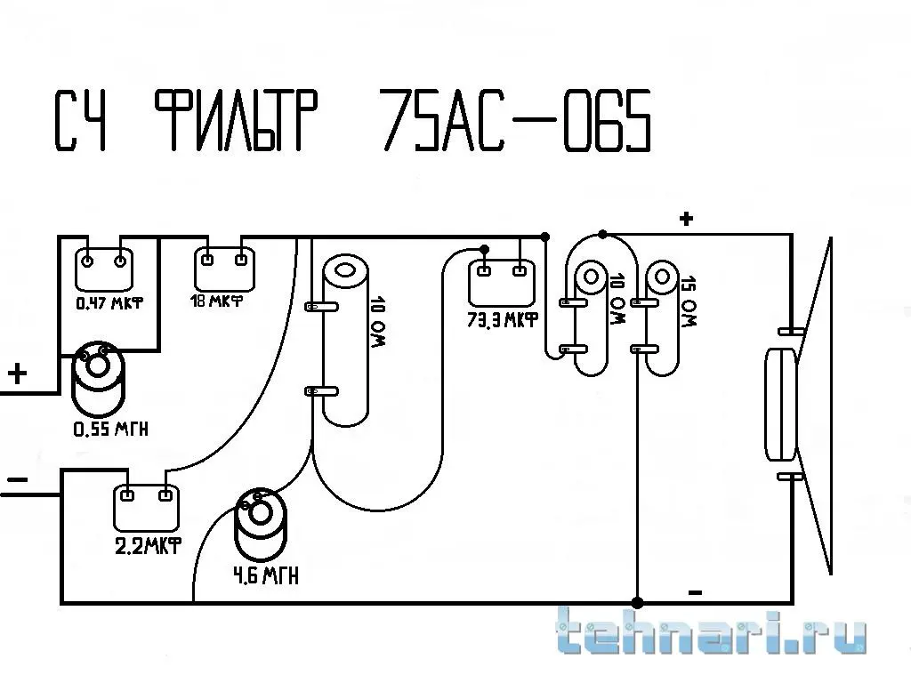

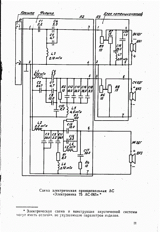

Спасибо вот так я и думал, то что надо цеплять от дросселя ну в смысле до! я в том посту имел в виду до дросселя, Спасибо! Скажите сколько мкф конденсаторы, Я в конце поставил один конденсатор за место 4 штук, я не могу рассмотреть номиналы этих 4-х конденсаторов, поэтому я не подписал тот что последний нарисованный! помогите разобраться.

Насколько я смог разглядеть: 10+33+33+3,3=73,3мкФ
