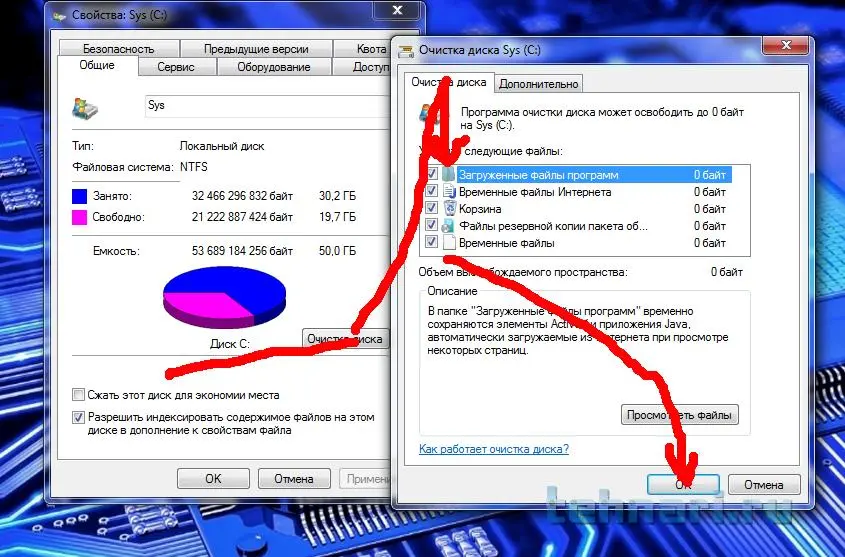

1.зайдите в мой компутер - пкм по сис диску - свойства - очистка диска - откроется окно - там ставите галочки на всех пунктах - жмете ок - подтверждаете удаление (см скрин 1)

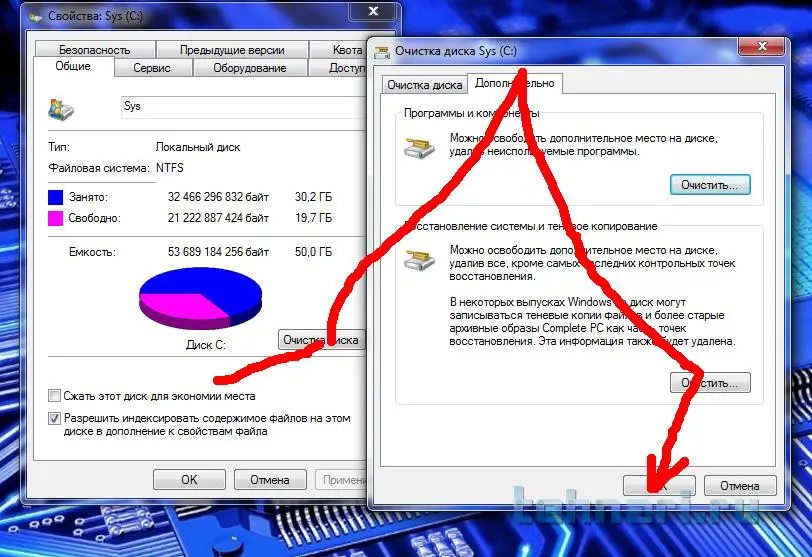

2. мой компутер - пкм по сис диску - свойства - очистка диска - дополнительно - восстановление системы и теневое копирование - жмете очистить - ок - подверждаете удаление (см скрин 2)

и как можно видеть на скриншотах вин7 спокойно живет на 50гб диске, а до этого вообще на 20гб жила, правда приходилось постоянно чистить
