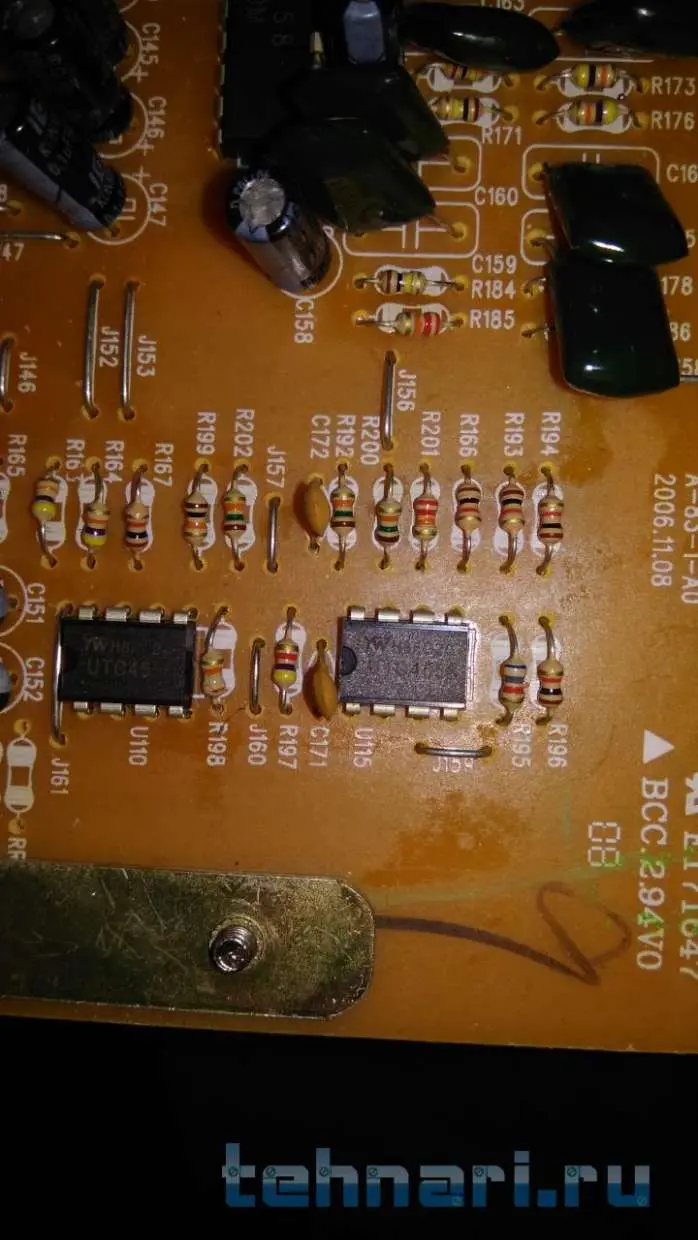

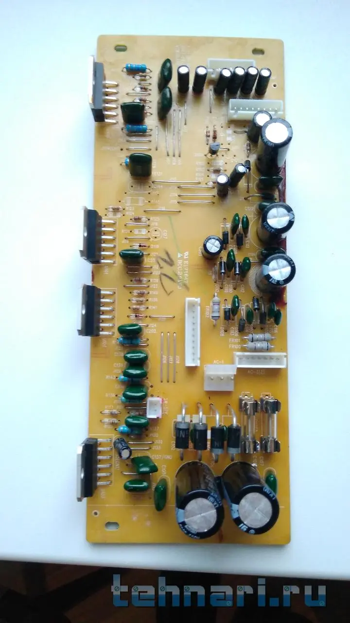

Звука нет ни в одном канале и в сабе?
Смотри питание на мелких микробах,вроди бы там стоят 4558 (на фото не видно какие стоят)и проверь управления st-by на усилители мощности

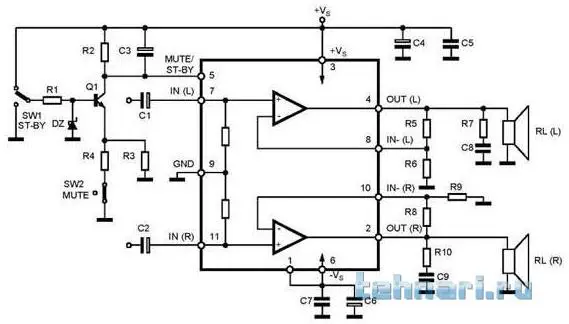

Сюда попробовать подоткнуться и st-by посмотреть .

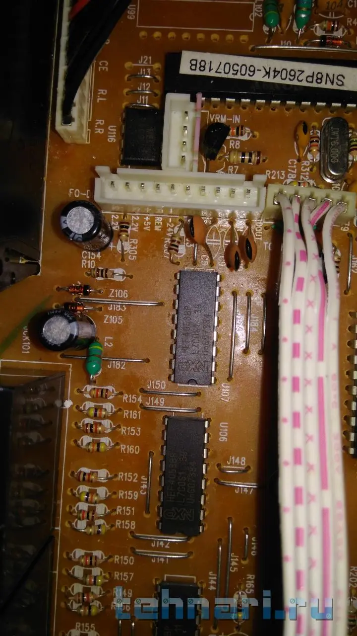

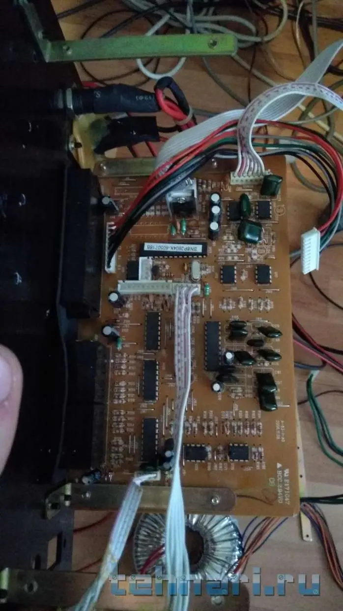

Что это за система 5.1?название,модель?
Какие именно микробы?))

Схемы не нашёл в интернете,многие тоже ищут схему но нету её. Смотри питание микробов 4558 оно должно быть а раене +-15в и st-by выходных мукрух смотри
Не подскажешь как померить?) На st by что выставить на мультике?
На 4558 мерием между контактами 2-3 и 5-6? Верно?
На st-by тишина, по нулям
На 4558 на всех 5 шт. Напряжение +-19в.
+-19 это многовато,проверь стабилизацию питания для этих микрух,а то что тишина на st-by это плохо,должно быть напряжение
Да, 4 и 8 мерил) на них и показывает 19в, изначально даташит кривой был)
Как проверить стабилизацию, подскажите пожалуйста)

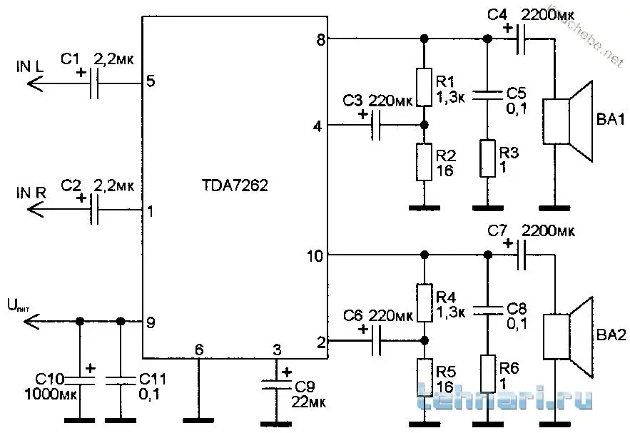

Вот схема включения без управления st-by
