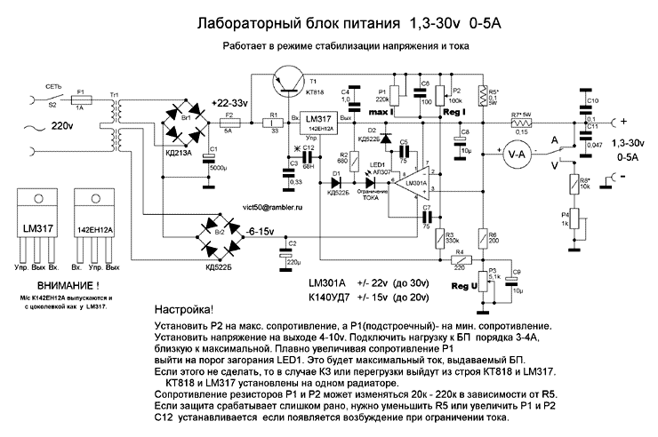

Нужна помощь собрал эту схему lab.gif а она работает некорректно напряжение регулируется от 3 до 4 вольт и при замыкании выхода светодиод загорается но защита не срабатывает может что напутал заместо R5 проволка сопротивление 0.1ом заместо R7 перемычка
разобраля теперь напряжение регулируется нормально а ограничение по току не работает как исправить
светодиод вспыхивает и тухнет при КЗ ток не ограничивет
Я такой схемы ранее не встречал и особенностей её работы не знаю. Проверь монтаж.

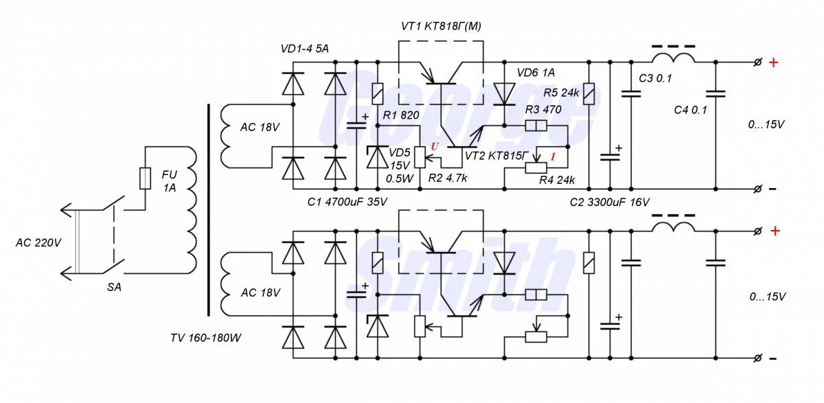

Вот Лабораторный БП, который без проблемный ... :)
Дроссели на выходе ферритовые кольца 20-25 мм диаметром, провод 1 мм, до заполнения, один слой. Если соединить выходы последовательно как батарейки, получишь 0...30В 3А, если использовать середину, как общий будет +/- 0.15В 3А.
Если соединить выходы параллельно, то будет 0...15В 6А. Элементы обозначил на одной половине, вторая симметрична. Транзисторы изолировать от радиаторов. Переменные резисторы сдвоенные. Будут вопросы кричи ?... :)

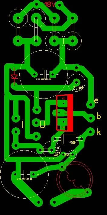

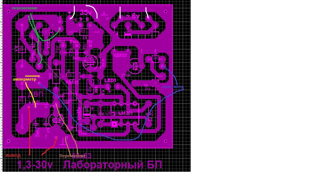

вот прикинул печатку посмотри может где накосячил :)а.webp
Косяк полный, с первого взгляда. На входе сразу с электролита на Эммиттер, это ужас. Давай сначало на бумаге по старинке ... :)
Дак на схеме тоже с электролита сразу на эмитер кт818 идёт или я что то не понимаю
Извини я не понял, что за схема, в другой теме тоже БП и на входе 18В. Посмотри внимательно у транзисторов выводы Е-К-Б ( коллектор всегда по середине) ... :)
Это я с тупил, силовой транзистор будет навеской проводами, на радиаторе ?... :)
Да ничего. А на счёт транзистора он будет вынесен на радиатор кт 818ГМ так что проводами соединю не перепутаю. А так печатка рабочая? :)
P.S. Большое спасибо за схему, а то не мог найти подходящей
и ещё можно спросить? не могу сообразить как подключить вольтметр и амперметр.Амперметр последовательно вольтметр параллельно,но при подключении вольтметра шунт надо отключать? Просто имеется только 2 стрелочника хочу на кадый канал по одному и переключать ампер-вольт

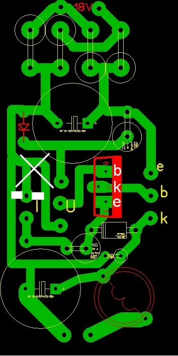

Посмотрел, посмотри и ты! Предварительный транзистор надо впаять на оборот.
Лишние дорожки, я обозначил. На выходе нет двух конденсаторов 0.1 мкФ, обвязка фильтра ... :)
