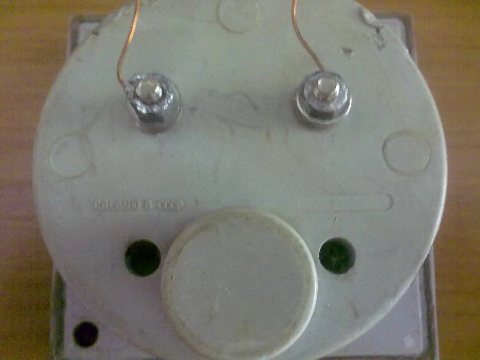

Просто имеется только 2 стрелочника хочу на кадый канал по одному и переключать ампер-вольт
Достаточно вольтметров, а на измерения тока подключать шунты ... :)

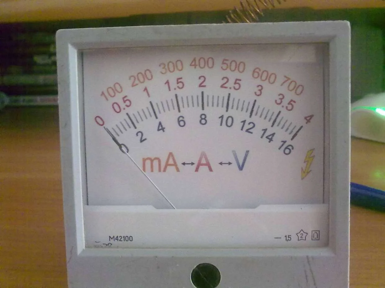

А какие стрелочные есть в наличии ?... :)

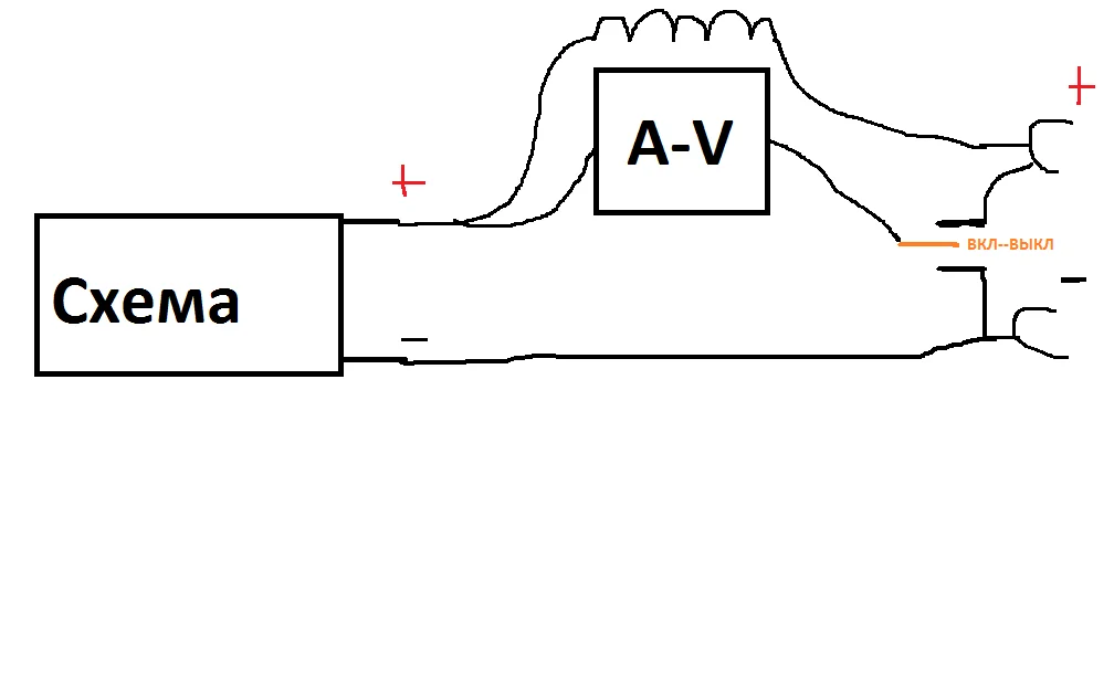

Вот так вот примерно предсталяю подключения одного

Хорошие мульки, на каждый канал ставишь, с общим переключателем и все. Ток будет сумма двух ... :)

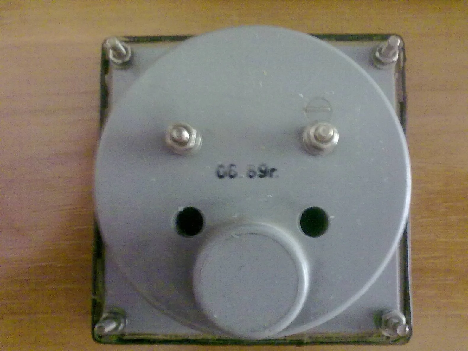

P.S. А сзади можно прибор сфоткать и по ближе ?... :)
ничего не понял :) Схему я правильно нарисовал? через шунт напряженте всегда идёт получается?
Щас ьудет фото:)

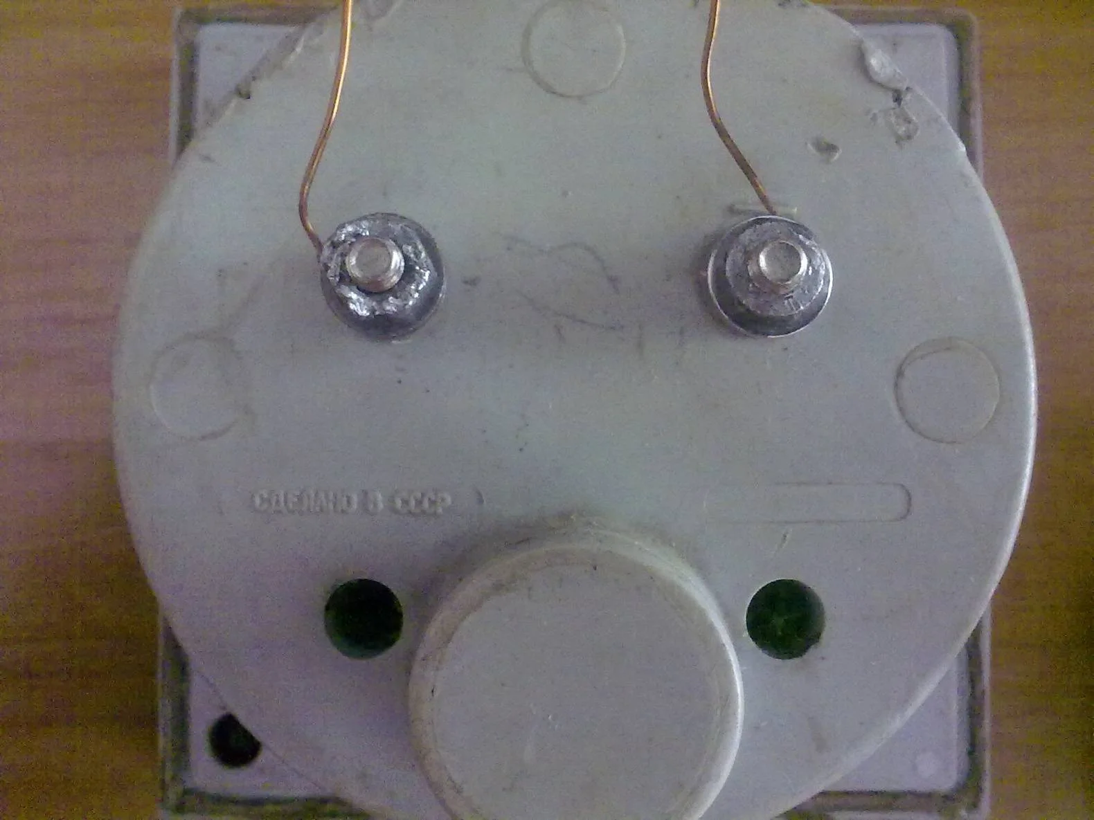

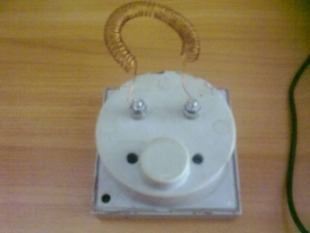

вот фото шунт из медного провода

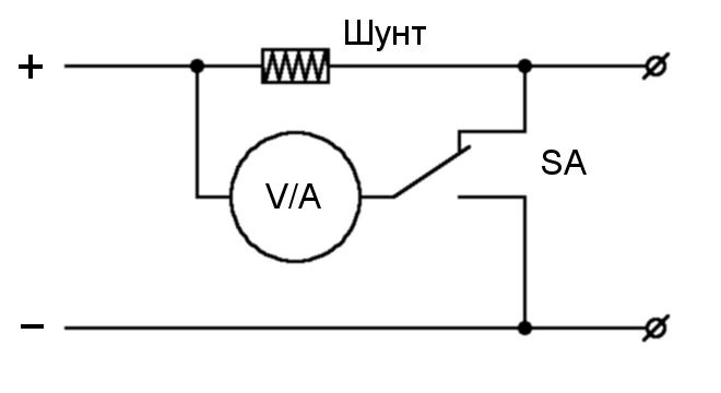

Вадим попробуй вот так ... :)
В нижнюю ветку переключателя поставить резистор... :)
у меня шунт получается из провода медного 0.4 греется сильно будет при 3 амперах
Схема работает замечательно! Корпус доделаю сфоткаю
