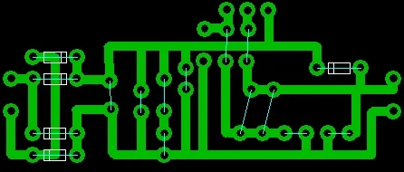

Лабораторный блок питания
еше хотел один вопрос задать сколько вольт переменки можно максимально подать 37 или же 40?
Больше 28 В переменки на схему нельзя подавать.
А с учётом допустимых колебаний напряжения в сети, то не более ~25 В
я на схему 30 вольт переменки подал работает все исправно
дело в том, что многое зависит от мощности рассеиваемой на микросхеме.я как то сжег микруху
кто сколько максимально подовал переменки отпишитесь?
