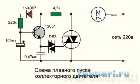

Это схема подключения. Что-то я запутался. На других форумах один пишет , что нужно ставить до выключателя, другой, что блок работает только после выключателя. Посмотрите пжт схему, как на самом деле надо. Может действительно после выключателя?
    18.1 KB · Просмотры: 97
Нарисовано после выключателя ...
PS. А вобще-то разницы нет !...
Руслан к сожалению мы электроникой ничего не сделаем. Всему виной накопитель в машинке. Сопротивление разряженного конденсатора стремится к 0.При пуске он шунтирует обмотку в машинке. Импульсом включает на полную пусковой блок.
Выход один только резистор и контактное реле времени 2 секунды ... :(
Что за реле? Готовое есть, или надо собирать? Как будет выглядеть схема подключения? Резистор оставить этот или номинал поменять? Тогда схема будет без использования блока плавного пуска?
Сам резистор и будет плавным пуском. При включении пила на время разгона запитана через него пониженным напряжением. По прошествии времени, заданного реле временем, двигатель подключается к полному напряжению сети и работает как обычно бы работал.
Эммм я может чего не понимаю... О каком накопителе идёт речь? Разговор вроде бы за обычную торцовку, с коллекторным двигателем, те же болгарки лобзики циркулярки имеют аналогичный двигатель, в них стоят конденсаторы, но лишь для того чтоб фильтровать помехи, чтоб от прибора не начали выть радива соседние, подключенные в ту же сеть :)) Схему что я привёл в посте #73 я сам неоднократно использовал и использую в электроинструменте :)

Вы уверены, что в пиле не стоит регулятор, заведующий плавным торможением на симисторе? Мысленно вставьте в символ мотора такой переход. И получите два прехода симистора, соединённые последовательно. Такие системы не работают. Я уже в своём 40 посте об этом говорил.
Если в пиле есть тормоз, то должен быть и пуск плавный, что за пила то в конце концов? Модель есть у неё?
Эти две функции можно, вполне спокойно сделать НА ОДНОМ СИМИСТОРЕ. Но, когда у вас два директора, вы не сделаете ни одного шага.
Мы же начали разговор с того, что в действующее железо автор встремил ещё одно устройство. И ломает голову от того, что работать модернизация не хочет.
Причём, другие моторы работают, что доказывает, что там УЖЕ есть какая-то хрень.
