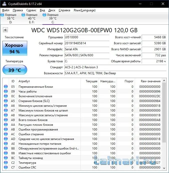

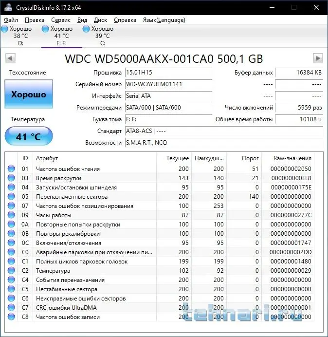

Можно начать с проверки ссд/жд, но что бы этого не было:
    61.1 KB · Просмотры: 44
    67.1 KB · Просмотры: 34
    61.9 KB · Просмотры: 34

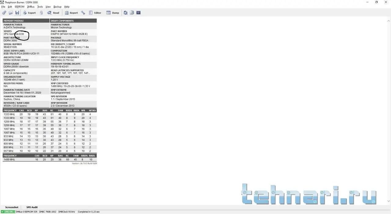

Тип памяти не правильно выбран, это ни как не самсунговские бидаи и они в жизни не поедут 3200 цл14 тем более на таком напряжении.
Это скорее всего какие нибудь няни.
Скачивай тайфун и смотри что там за банки.
Тип памяти не правильно выбран, это ни как не самсунговские бидаи и они в жизни не поедут 3200 цл14 тем более на таком напряжении. Это скорее всего какие нибудь няни. Скачивай тайфун и смотри что там за банки.

Я больше верю тайфуну, чем этикетке с магазина.
Читай маны (в сети их полно, так как проблема известная еще с 16 года), изучай тему оптимизации озу и настраивай.
