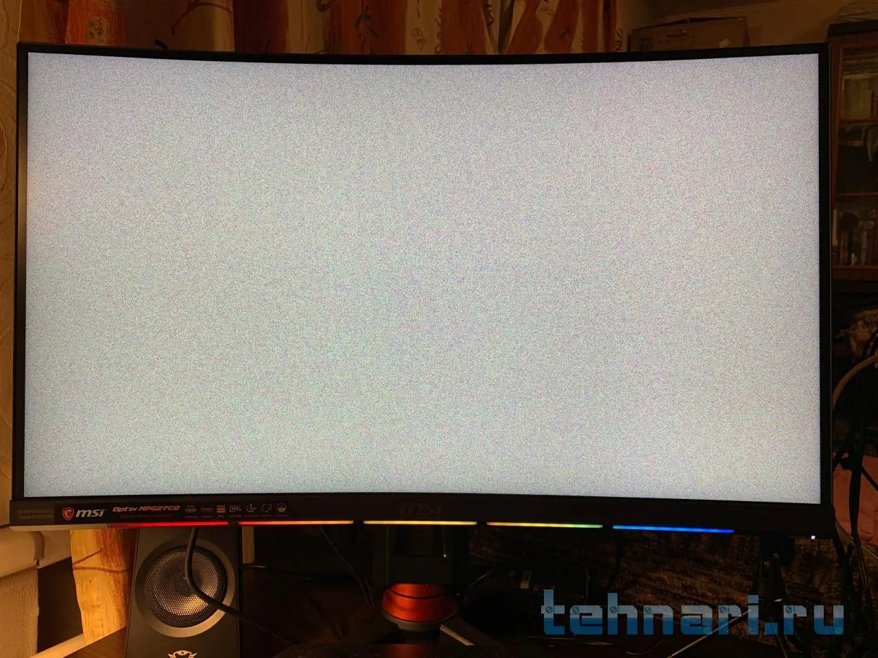

Может быть кто то может помочь? Поменял всю систему, всё новое, недели две всё было ок. Но уже дня три при играх (чаще всего) Стал моргать экран монитора, как бы включать, выключаться. Если выдернуть HDMI кабель и вставить обратно в видеокарту, то снова вроде показывает, но это совсем не надолго. Пробовал с двумя другими кабелями, то же самое. У монитора нет DVI, только HDMI, так что больших опций нет. Видеокарту тоже выбирал и ставил обратно, не помогает.
Попробовал подключить с переходником, от монитора HDMI, в видео карту HDMI-DVI, тогда вроде прекратились эти дёрганья, но это не вариант, так как максимально допустимое разрешение стало до 2560х1440\144mhz, а монитор позволяет большее, так не должно быть.
Попробую приложить фото, чаще просто включается\выключается но бывает и так как на фото.

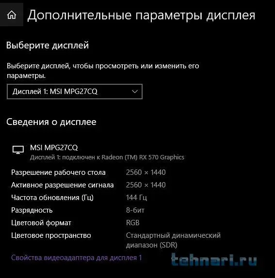

Стоят вот эти настройки, не хотелось бы их менять. Должно быть решение с этими параметрами.
