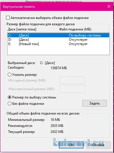

но я и так специально недогружаю ВК, если верить RTSS занято 2,8 гб из 3
оперативка 11Гб из 16
файл подкачки 2432Мб

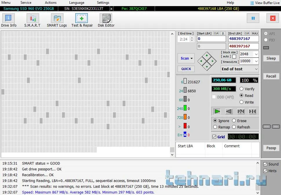

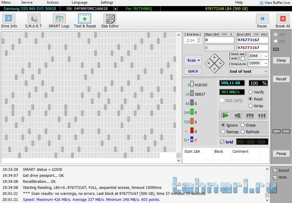

Проверить ссд/жд на ошибки.
и тут тоже, чукча не компьютерщик и не очень понимает
уф, ладно, нужно будет этим заняться
ЗЫ

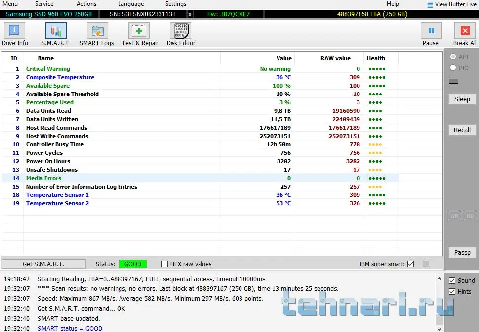

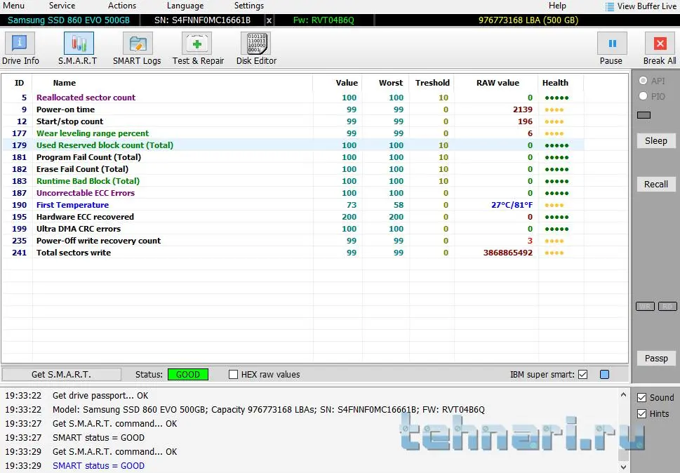

диски проверены, НО nvme нет да нет выкидывает мне на диск С лог ошибки, чаще всего это было при запуске музыкального плеера стандартного
после установки гнусмасовских дров, больше проблемы замечено небыло, но пару раз появлялся лог, последние пару месяцев вроде ничего
http://www.tehnari.ru/f237/t268188/
их не осталось, сделаю заново
с оперативкой и второй той штукой(Применить костыль что бы вин 10 нормально начала работать с кешем озу ) тогда завтра поиграюсь

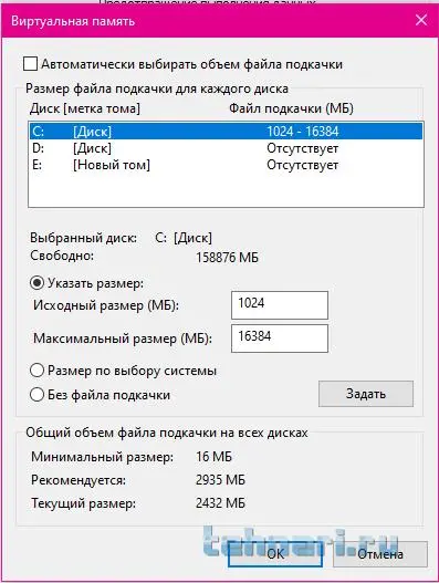

Файл подкачки должен составлять размер не менее установленной оперативки. В свойствах виртуальной памяти вручную выстави "Исходный размер" - 1024 Мб., а максимальный размер установи 16 384 Мб. Либо просто отметь галочкой графу "Автоматически выбирать объём файла подкачки", тогда у тебя будет размер файла подкачки 32 гб.
костыль применил
стоит и так, если не имелась ввиду самая верхнаяя галочка, в которой я так понял помимо размера файла система еще и выбирает на каком диске его делать... в общем если я не правильно понял то скажите что тыкнуть
принудительно в ручном режиме дать 16 или 32 или не трогать?

Попробуй вручную выставить размер файла подкачки и сохрани. Погоняй игру и проверь на лаги.
сделал, пока не играл, завтра отпишусь

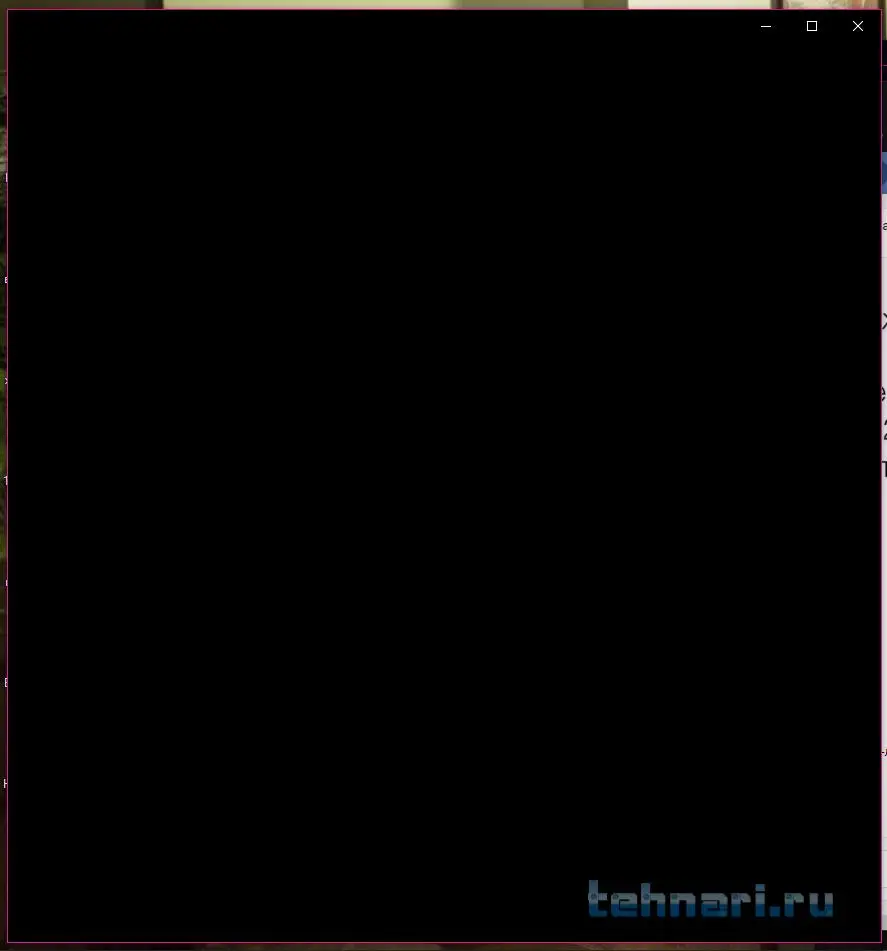

кстати забыл упомянуть, есть еще один прикол у компа, при открытии картинки на рабочем столе открывается просмотр но окно все черное, закрываешь открываешь снова, картинку видно, думаю это из той же серии что и с прослушиванием музыки через стоковый медиаплеер, когда при открытии песни он виснет..

проблема с открытием картинок осталась...
открываешь картинку 1 из 40 раз виснет просмотр, пустое окно и крутится курсор мол думает...
