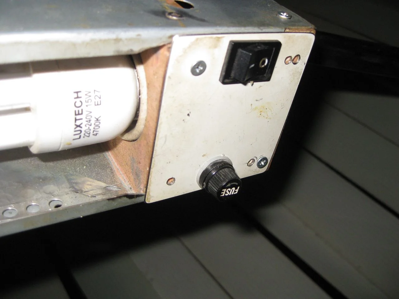

Схема абсолютно "не секретная", плавкий предохранитель действительно устанавливается в разрыв одного из проводов питания (как уже сообщил ув. Weles). Совершенно забыл, что я его ставил в рабочий светильник (перед носом находится):

ток предохранителя нужно выбирать я так думаю от потребления лампочки + 1А кпримеру
Пожалуй, это даже много :)
Штатно на схемах ламп (15-30Вт)указывают "1А", но у меня вполне справляются отечественные на 0,25А. Этого получается достаточно, чтобы выдерживать ток включения с холодной спиралью, но успевать перегореть до выбивания автомата (на свет ставлю обычно 6А).
У них у всех пердохранитель стоит. Т.е. почти у всех
Это важное замечание - "почти" :). По факту же в ряде "малоизвестных брендов" они отсутствуют. Платы не фотографировал до распайки, но места под плавкий фьюз на входе там даже не было, честно. В лучшем случае - термистор для холодных спиралей при включении. А поэтому лучше установить внешний, дабы не гадать.
