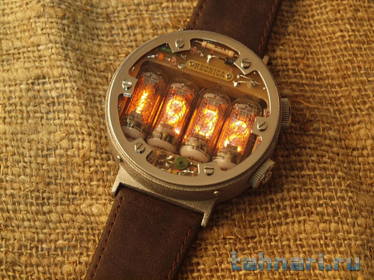

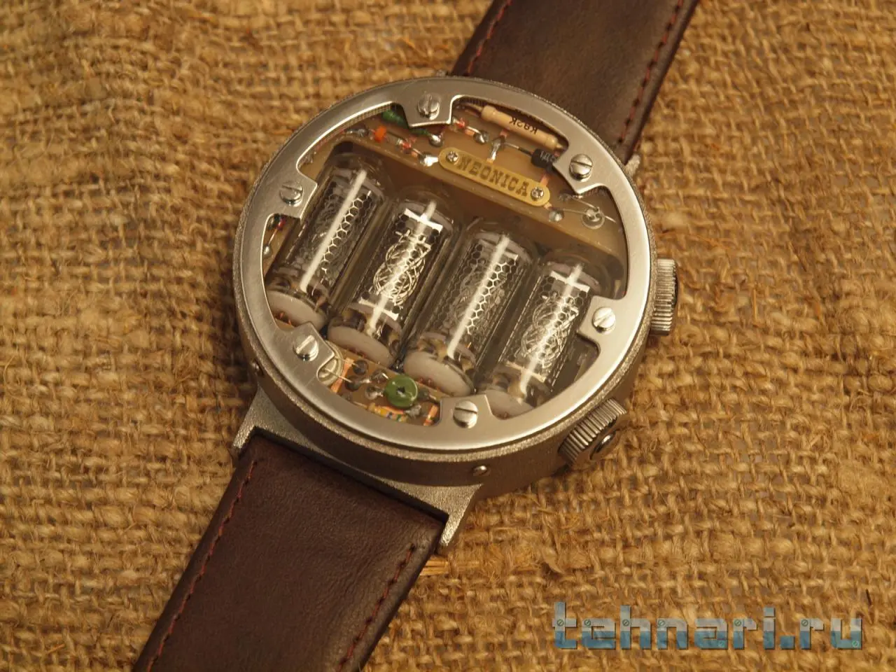

Первая за долгое время новая модель Neonica на газоразрядных индикаторах. В игре Метро 2033 у главного героя на руке фантастический девайс в виде ламповых часов, по его мотивам родилась идея данных часов.
Собственно говоря, уже три года такие часы у меня спрашивали. Но эта идея казалась бредовой, из-за их размеров. Чтобы четыре лампы влезли в круглый корпус, его диаметр должен быть больше шестидесяти миллиметров! Не скрою, меня это пугало) Как носить такую громадину на руке!? Но… а почему бы и не сделать это чудо, подумал я, и взялся за работу.
И, результат превзошел все самые смелые мои ожидания. Часы получились действительно большие. Но чертовски прикольные. Их приятно держать в руках, их приятно трогать, приятно нажимать кнопочку и смотреть на лампы! Это лучшие часы, которые я смог сделать за 5-летнюю историю марки Неоника.

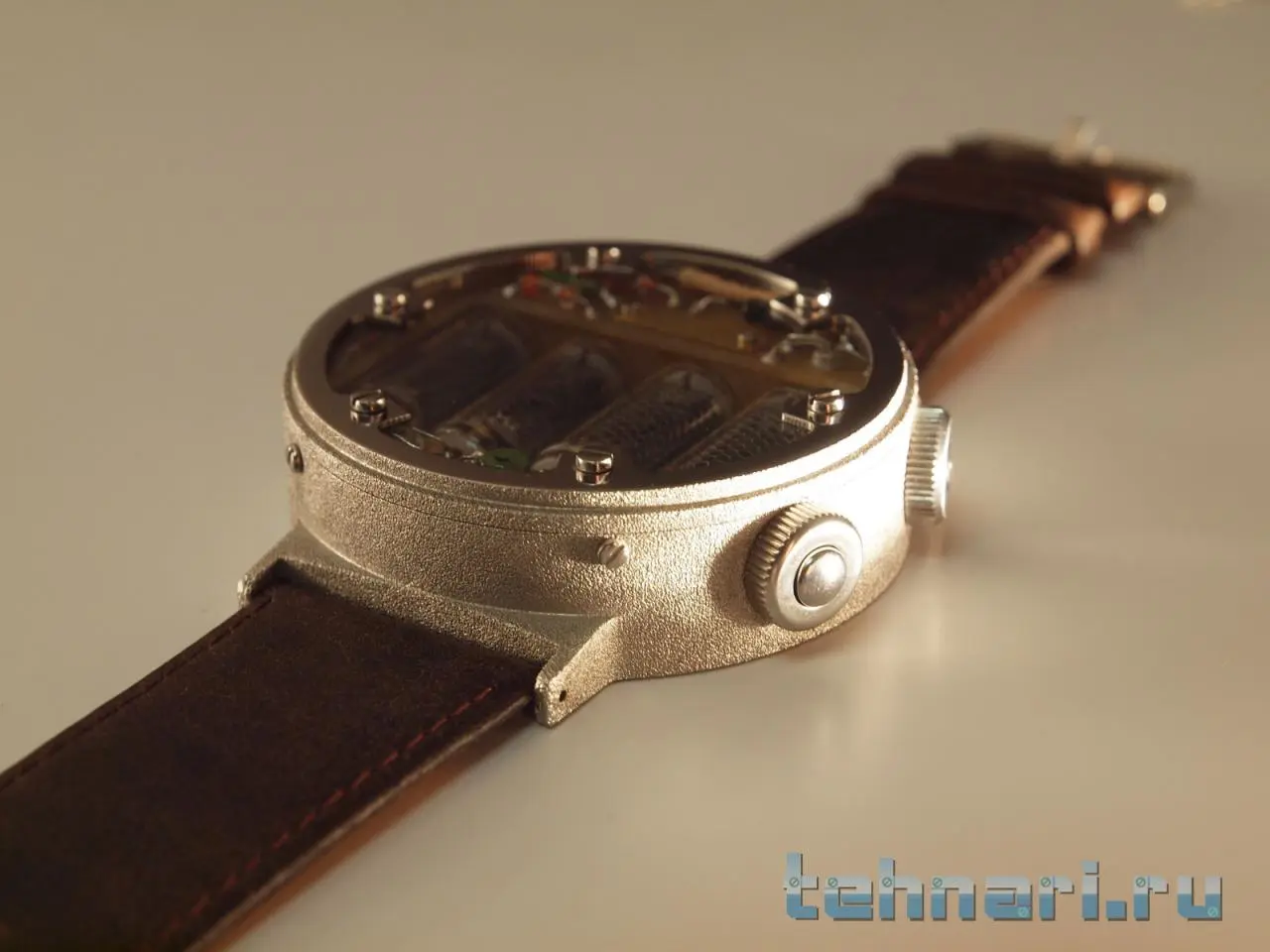

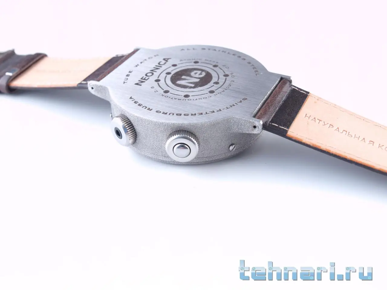

Сделать их оказалось очень сложно… ничего сложнее я не делал в своей жизни. Сейчас расскажу, как. Корпус вытачивается из кругляка нержавейки диаметром 90 миллиметров. Потом фрезеруется на поворотном столе и сверлится пачка отверстий. И всё это делается с точностью 0.1 мм. Иначе крышка не закроется или будет болтаться. После всего этого долго-долго шлифуется его поверхность и нарезается резьба для крепёжных винтиков М1.6.
Мне казалось, что самым сложным будет круглый корпус, остальное ерунда. Я же типа крут, я собрал немало ламповых часов на продажу) Но, и здесь всё было не просто… эх, как же я ошибался…

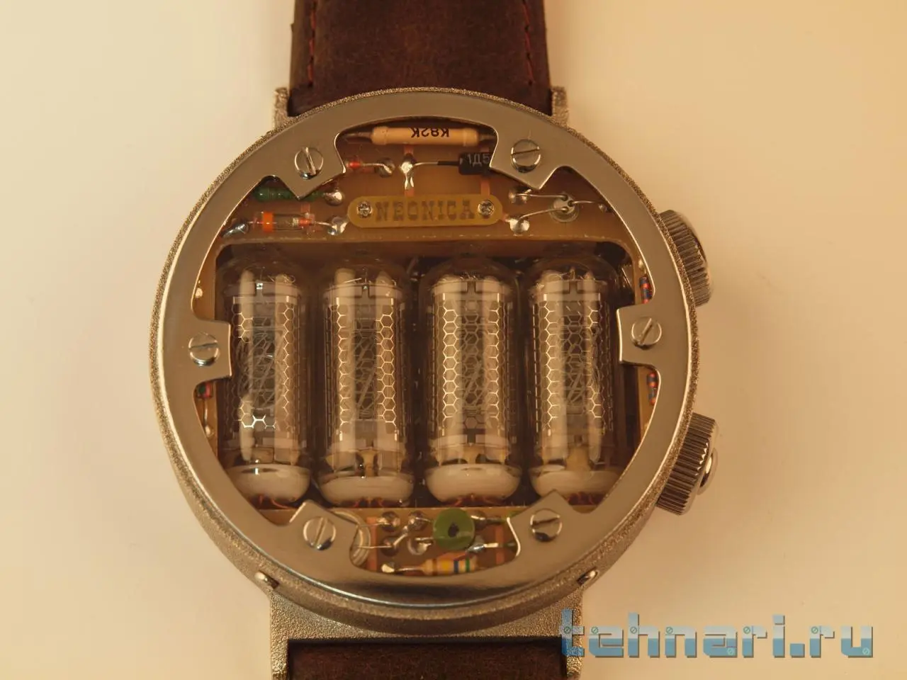

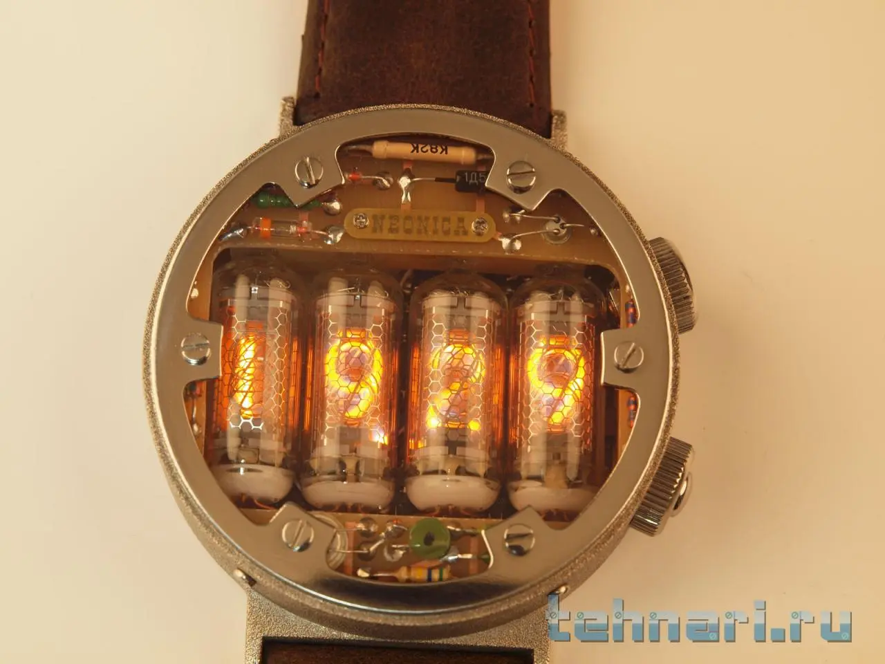

Концепция оформления корпуса была подсказана скорее моими покупателями, чем игрой Метро 2033 с часами Артёма на лампах. Много-много раз люди просили часы «без шильдиков», чтобы было видно радиодетали. Но я не мог это сделать, так как шильдики скрывали не очень красивые внутренности часов.
В круглом корпусе я решил сделать видимую плату и открытые лампы. И это был самый настоящий и полный мегапи3дец. Куда убрать провода, как закрепить лампы и как всё это скомпоновать красиво. Я мучился целый месяц. Упрямые лампы не хотели стоять ровно и не хотели смотреться красиво в круглом корпусе. Но... пятилетний опыт в изготовлении ламповых часов Неоника дал свои плоды. Я сделал это! И очень доволен результатом.
Диаметр 63мм. Вес 130 грамм. Время работы от акб примерно 2 месяца, зарядка от usb.
