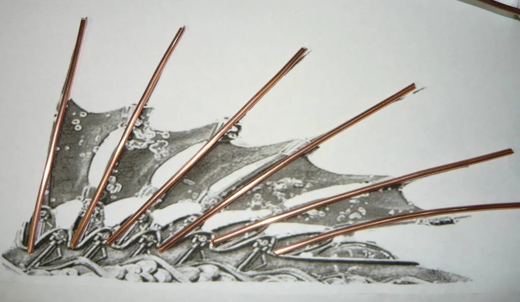

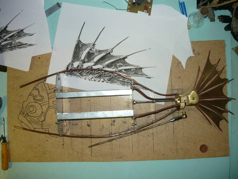

Ответ: на последнем, просто я не правильно распечатал все 3 рисунка.
Сейчас правильно, ребята подскажите, и буду пилить - точить.
Здесь плавник отличается высотой.

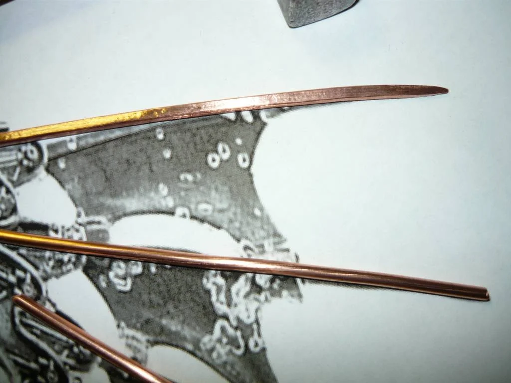

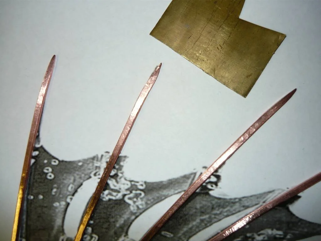

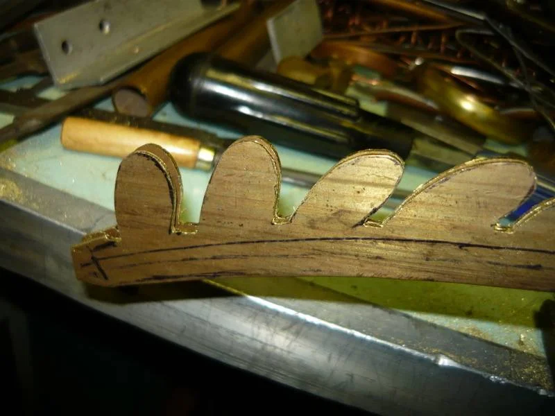

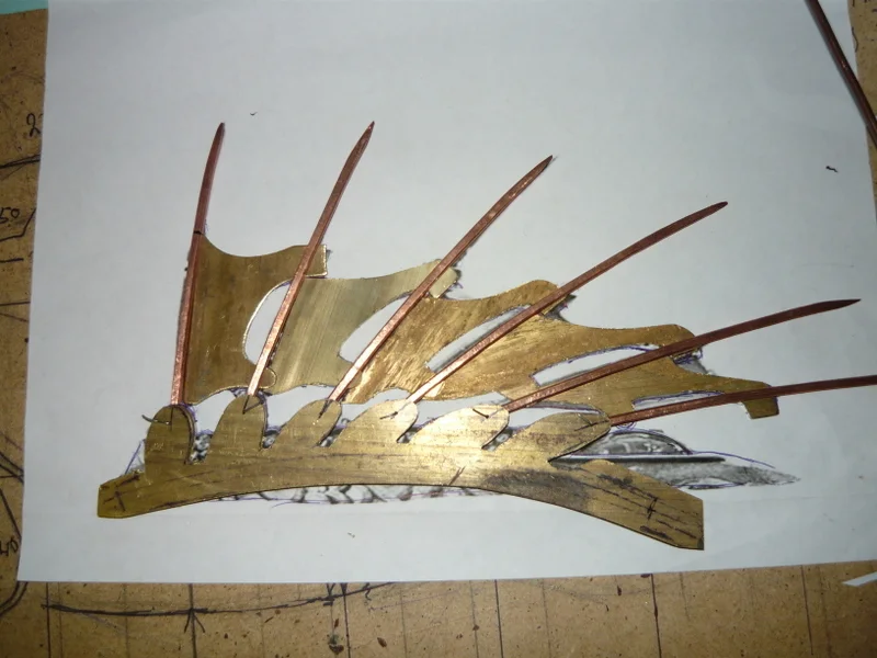

Сегодня, так как надо нудно и долго стучать молотком,
а у соседей маленькие дети, сделал только 4 иголки.
    55.7 KB · Просмотры: 145
    61.8 KB · Просмотры: 147
    67.8 KB · Просмотры: 148
    54.7 KB · Просмотры: 137

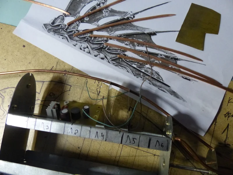

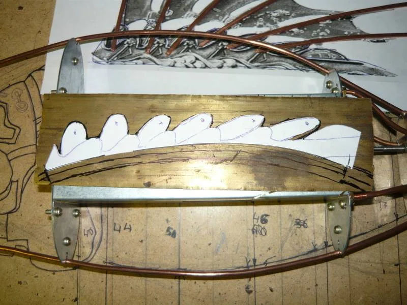

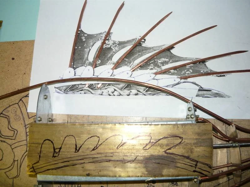

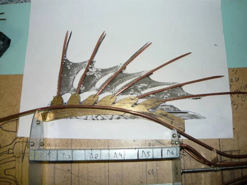

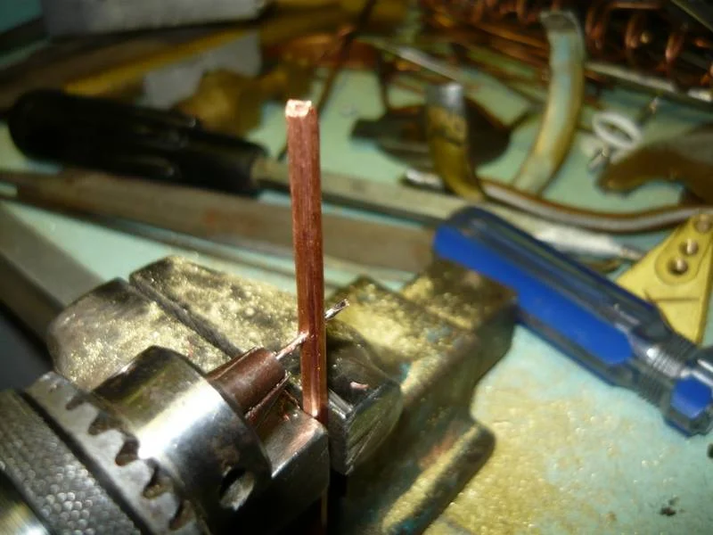

Прежде чтоб сделать плавник, надо его закрепить,
нужна крепкая основа, да ещё платку надо втолкнуть.
Вот думаю, конструирование непростое дело всё не видится сразу.
    61.1 KB · Просмотры: 134
    55.8 KB · Просмотры: 134
    60.4 KB · Просмотры: 132

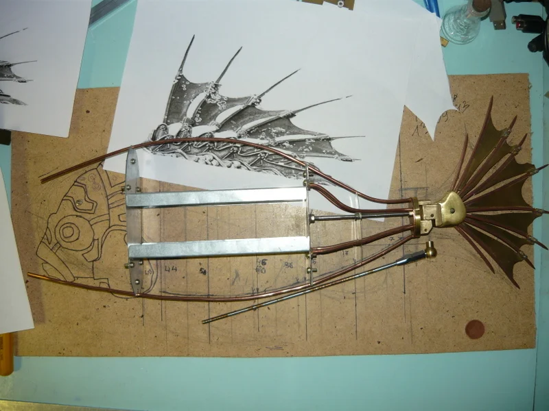

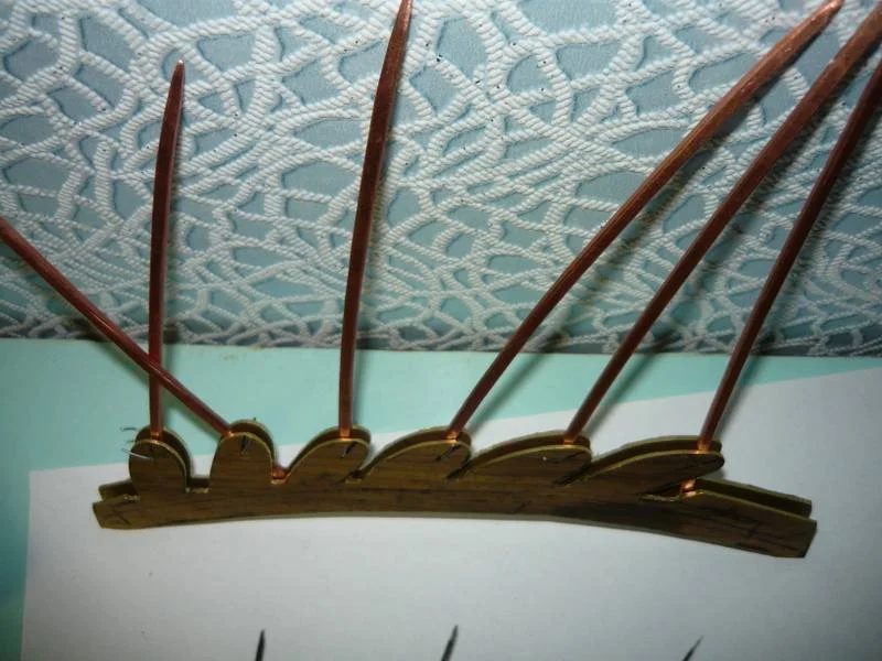

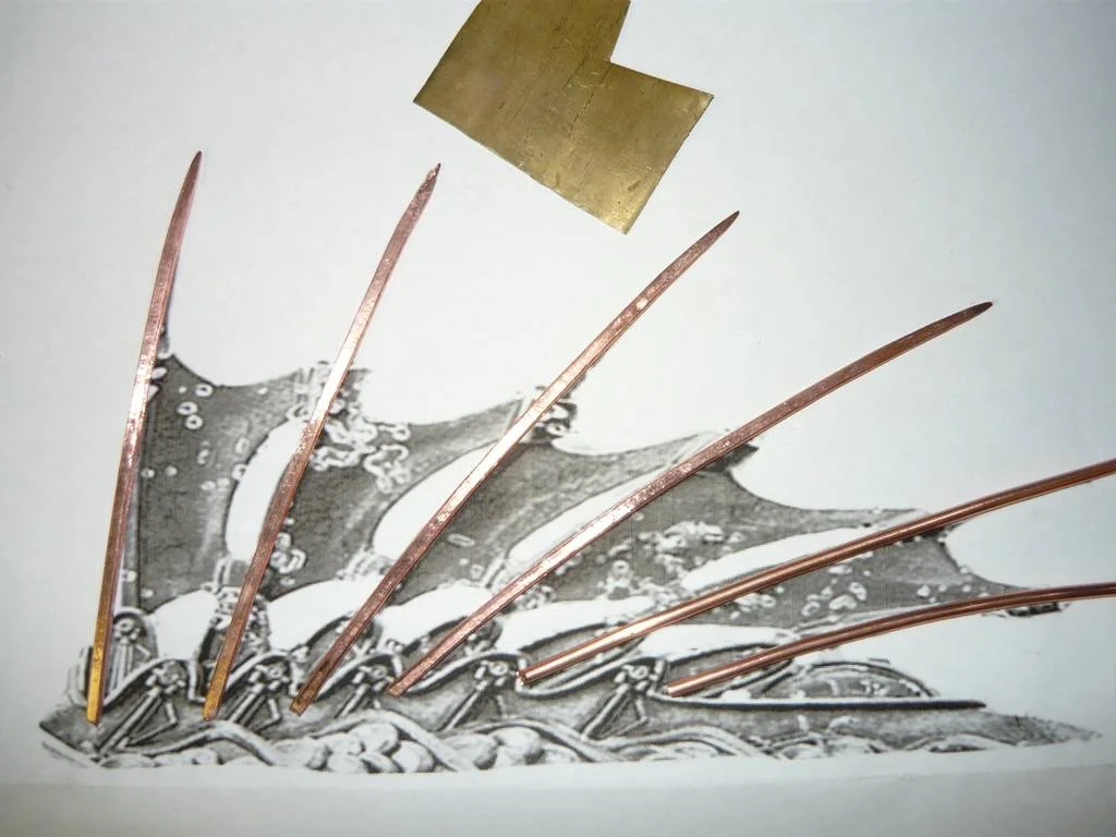

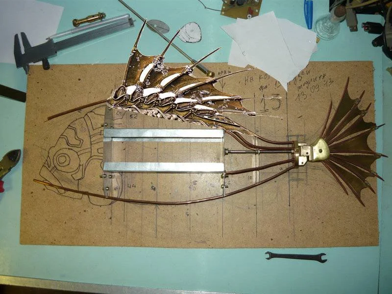

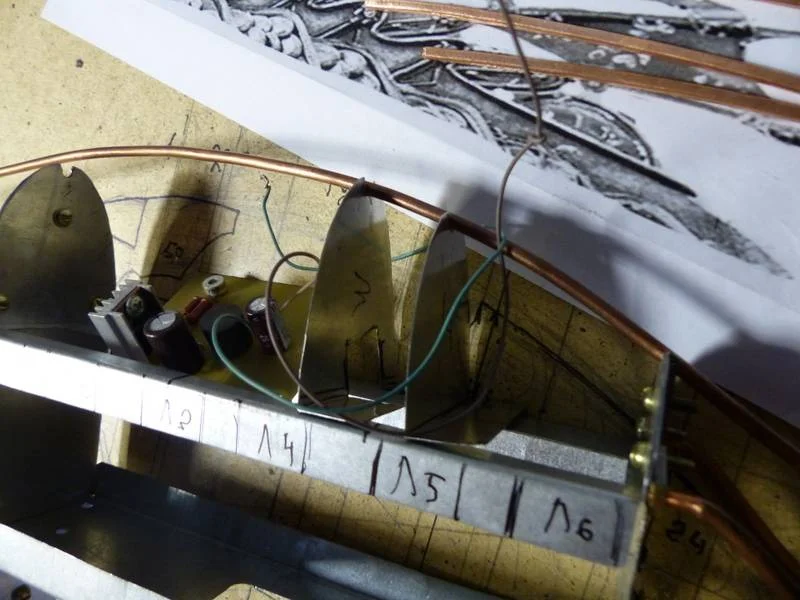

Ну вот, после продолжительного отсутствия, зависящего
от обстоятельств, я рад вернуться к работе.
Сегодня вспоминал на чём я остановился, и вроде решил
проблему крепления плавника.
Немного отстал от всех, но надеюсь с пополнением инструмента,
наверстать упущенное.

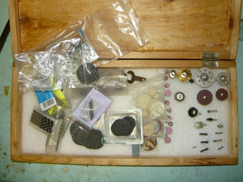

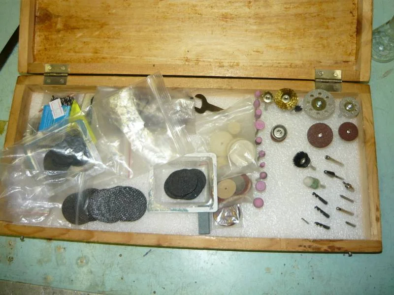

Инструмент конечно хороший только для наждачных кругов лучше сделать несколько пробойников с центром.Любой круг с любой зернистостью за пару секунд.
Да дело не в инструменте для "дремеля", дедовский способ иногда лучше.
Единственное без чего мне не обойтись, это тонкие 0.5мм отрезные круги,
нашёл у друга три штучки, сточил, ну теперь то я богат, пришёл заказ
из столицы.:tehnari_ru_942:

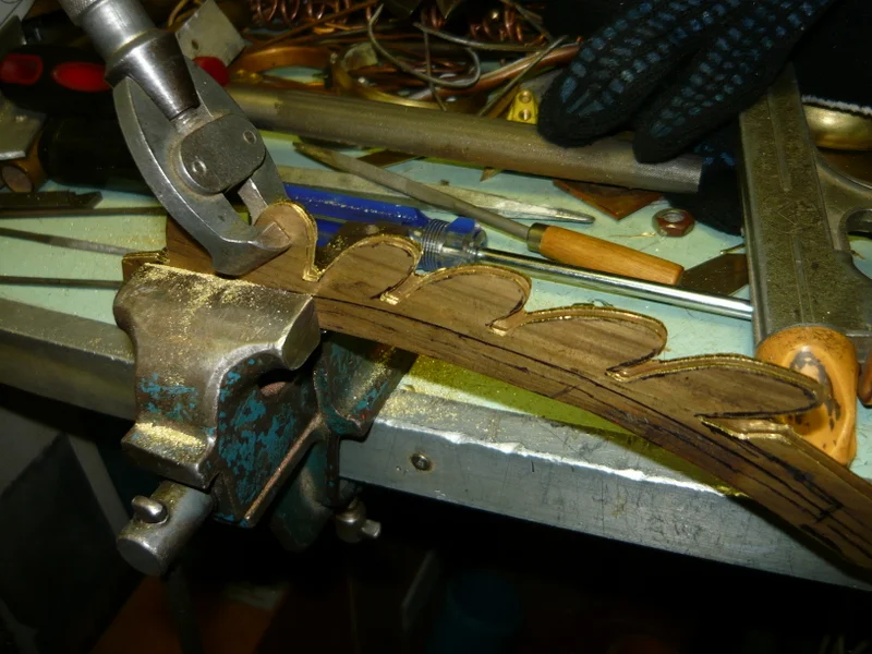

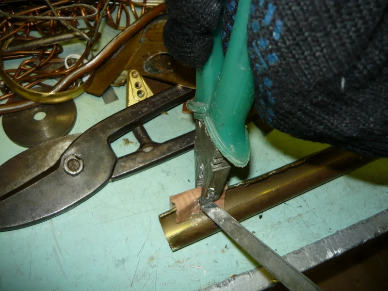

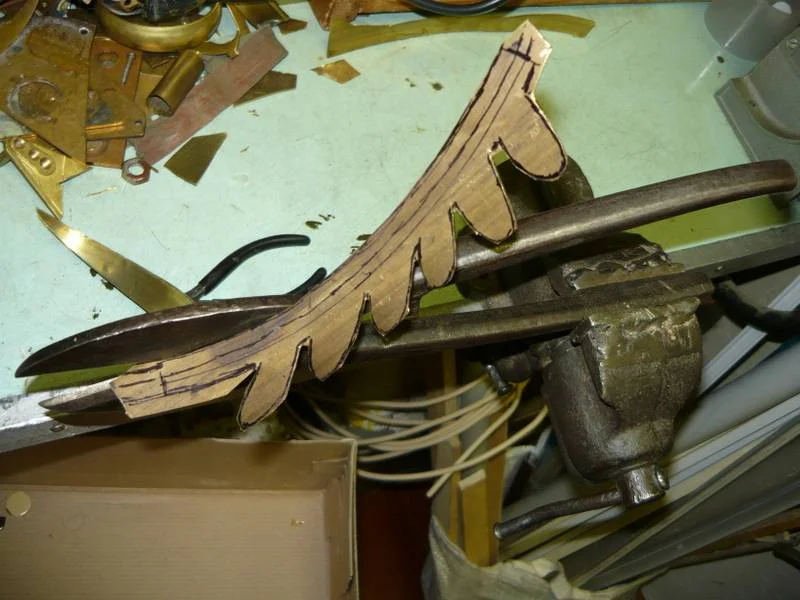

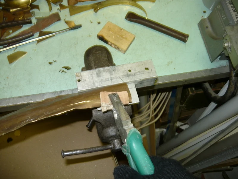

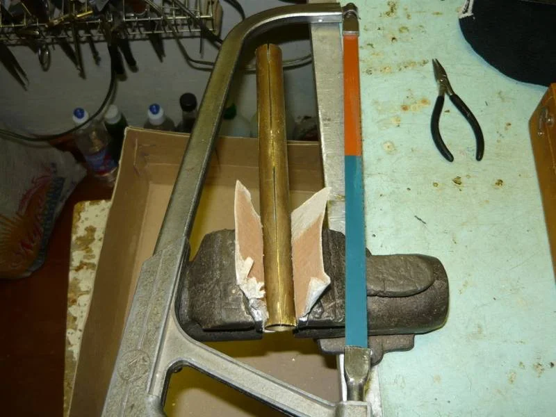

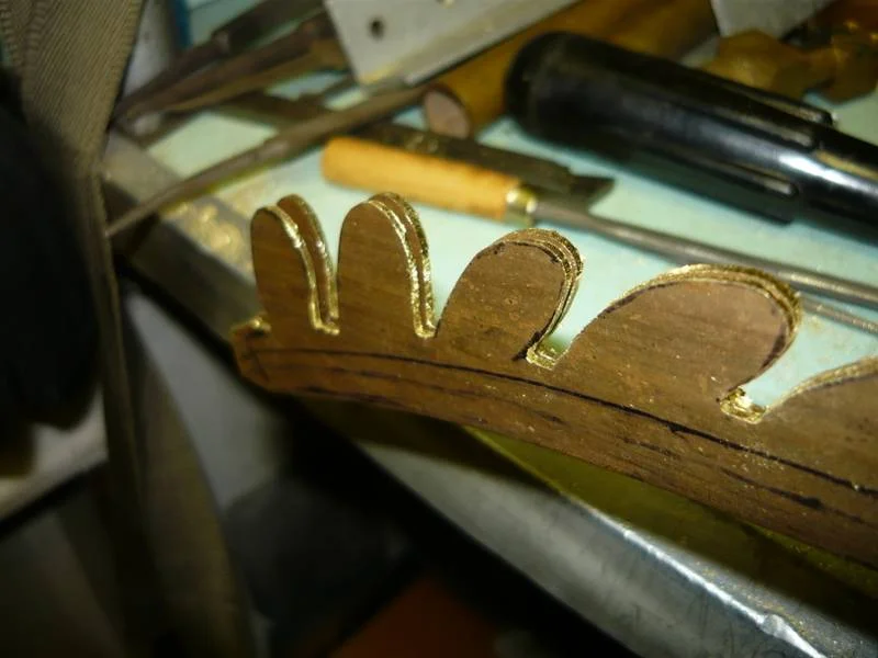

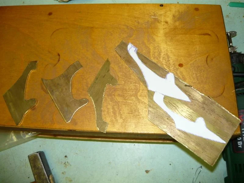

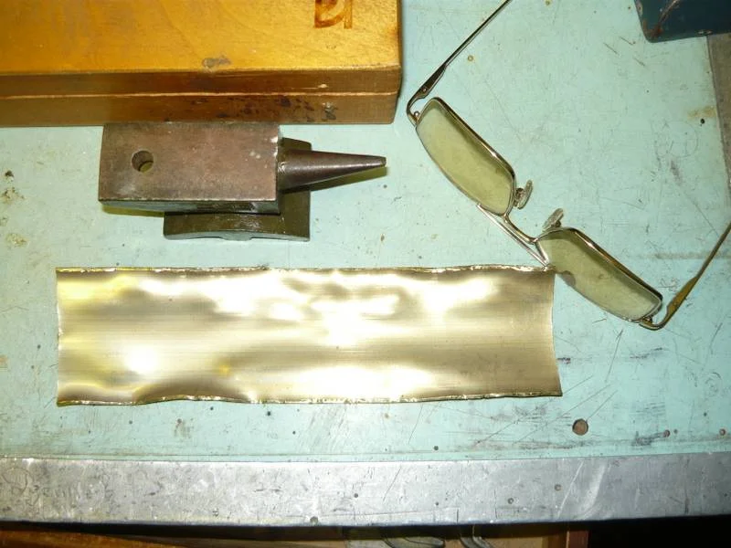

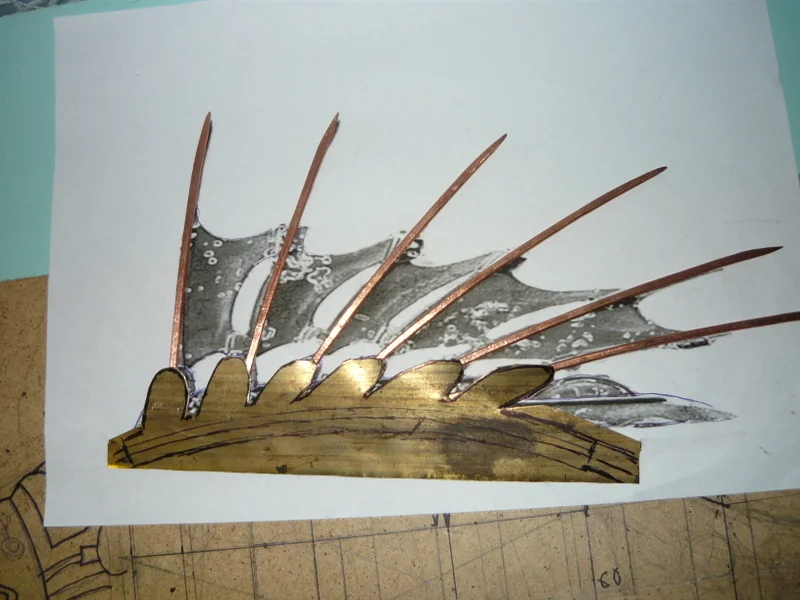

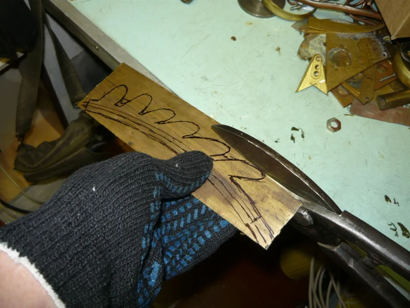

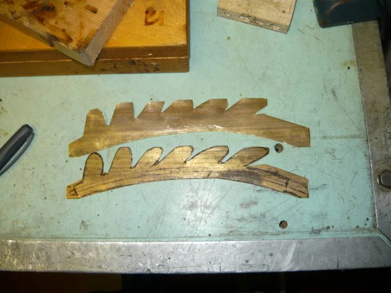

Продолжаю, много времени отнимает заготовка материала, если это можно так назвать.
Показываю "ломастер класс", как превратить латунную трубку в плоскую пластину,
и заодно, как её потом порезать.tehno030
    55.6 KB · Просмотры: 124
    56.4 KB · Просмотры: 123
    62 KB · Просмотры: 118
    58.9 KB · Просмотры: 129
    53.8 KB · Просмотры: 131
    58.6 KB · Просмотры: 140
    69.2 KB · Просмотры: 141
    56.8 KB · Просмотры: 149
    65.3 KB · Просмотры: 128

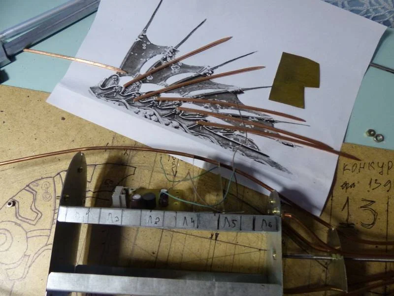

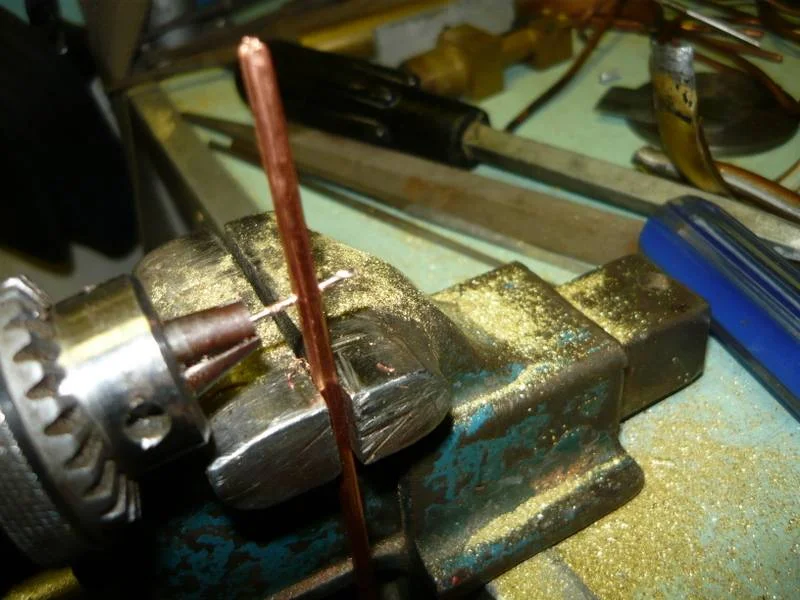

Сегодня, работа идёт помаленьку, но медленнее чем хотелось бы.
Устал, описывать не хочется, смотрите фото, тем более не чего нового.:tehnari_ru_942:
    77 KB · Просмотры: 122
    52.1 KB · Просмотры: 127
    62 KB · Просмотры: 129
    64.3 KB · Просмотры: 125
    47.9 KB · Просмотры: 125
    38 KB · Просмотры: 122
    47.2 KB · Просмотры: 121
    60 KB · Просмотры: 126
    69.5 KB · Просмотры: 123

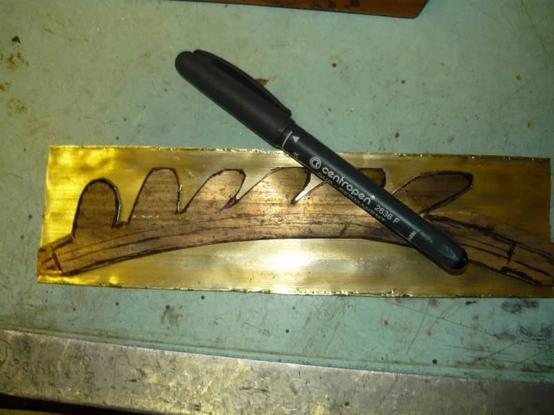

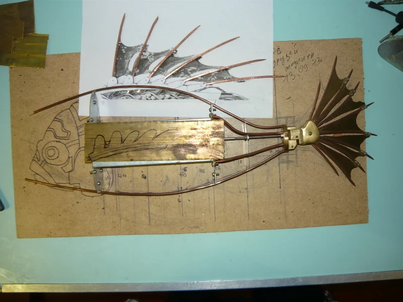

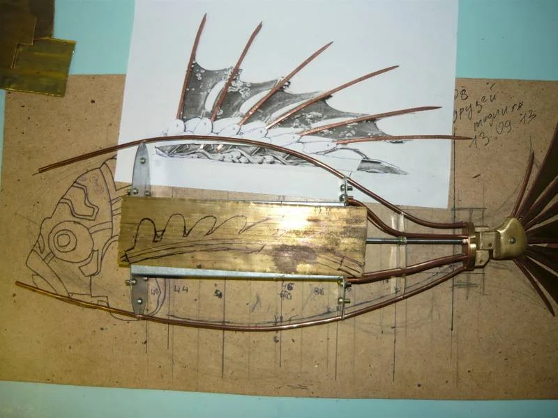

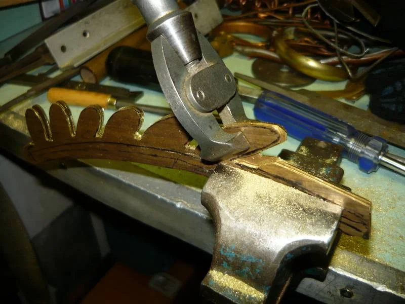

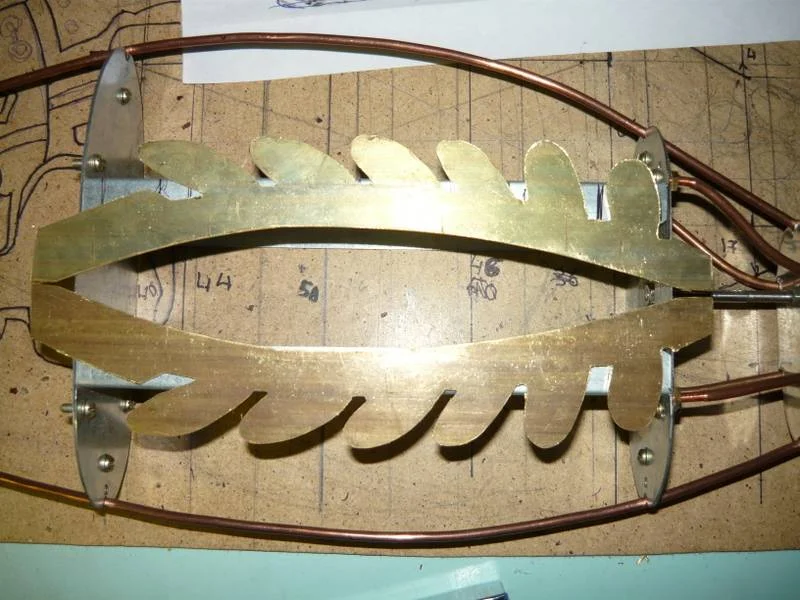

Сделал заготовки на "перепонки", что то с одним плавником вожусь долго.
    54 KB · Просмотры: 120
    48.6 KB · Просмотры: 134

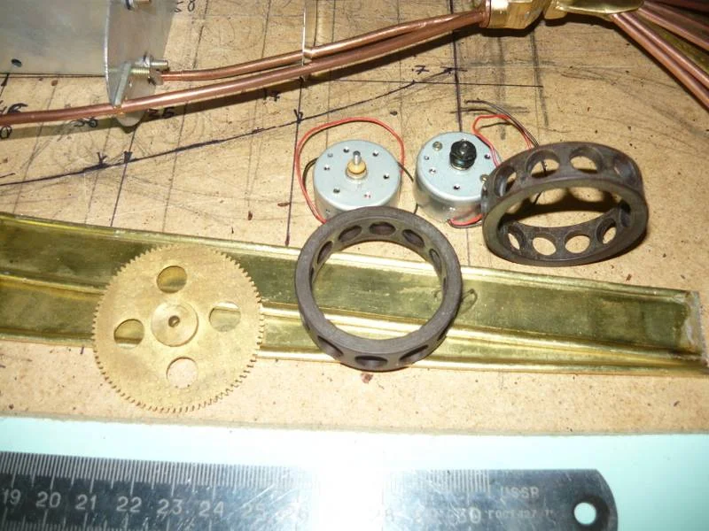

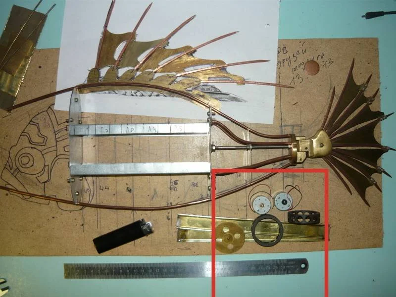

А теперь загадка:
Зачем эти детальки на фото, это будет следующий узел механической рыбы
после плавников. tehno015
    67.9 KB · Просмотры: 134
    83.7 KB · Просмотры: 133
