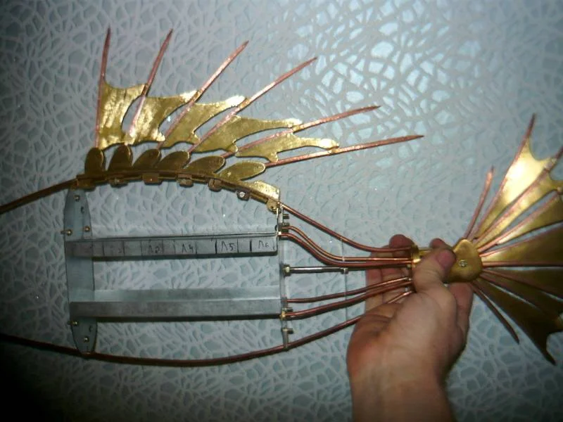

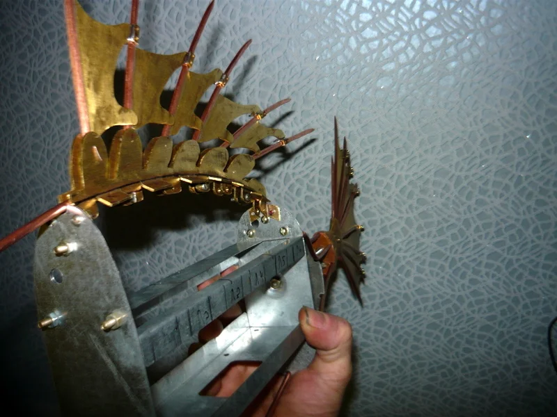

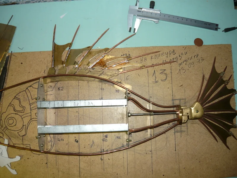

Наверно для того чтобы рыба виляла хвостом и может быть плавником???
Движение хвоста конечно намечалось, но это немного позже.
Рыба механическая, как бы ей нужны винты как у корабля.
И чтоб было похоже на стимпанк, паровой котёл внутри.

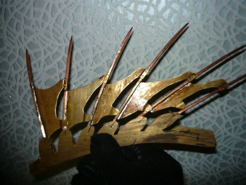

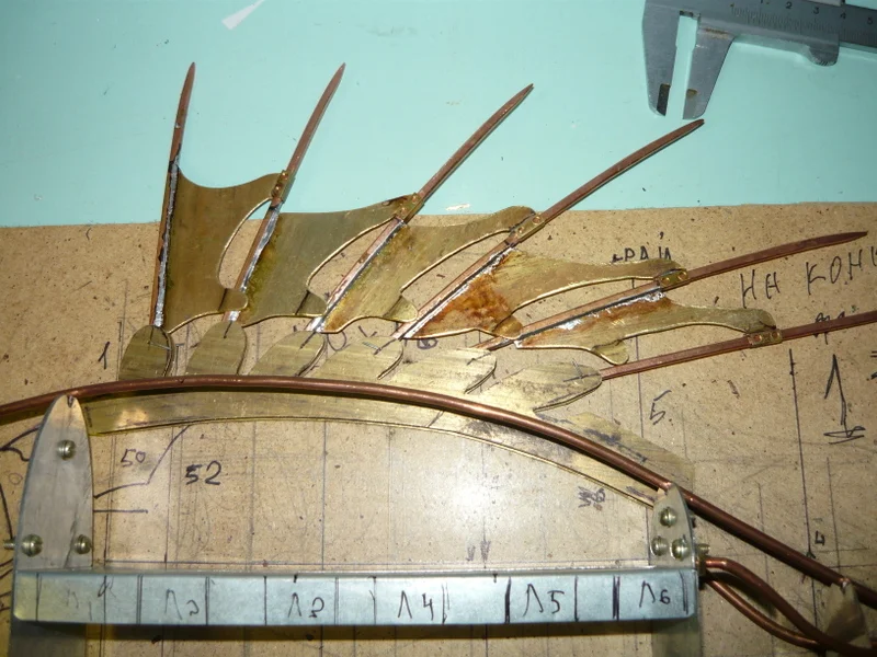

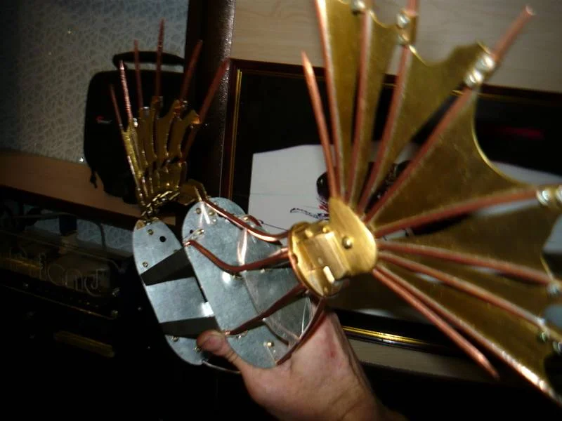

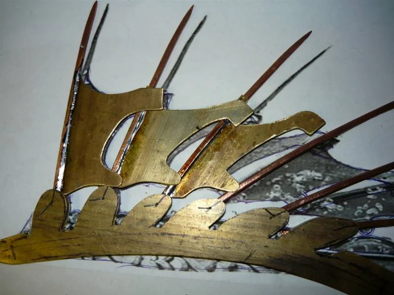

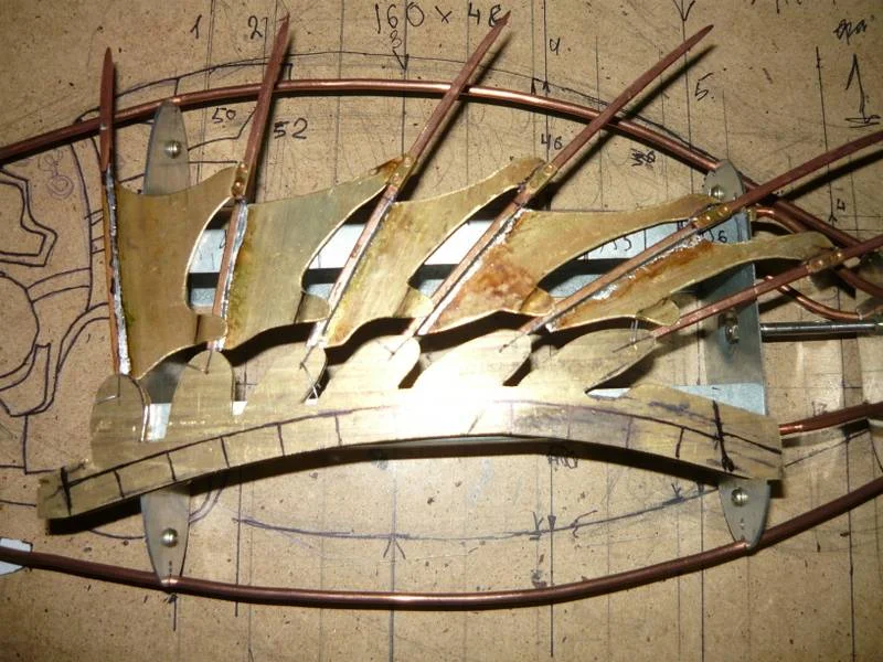

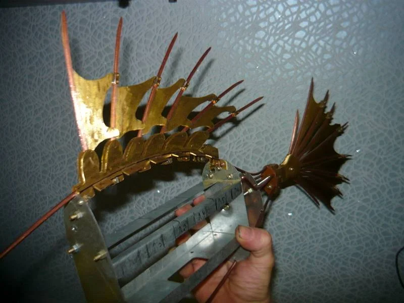

Сегодня: спаял перепонки наконец, завтра почищу,
приведу в надлежащий вид, и буду крепить плавник.
Блин, я всё смотрю, и насмотреться не могу :)
Блин, скорее бы финал... Интересно. :)

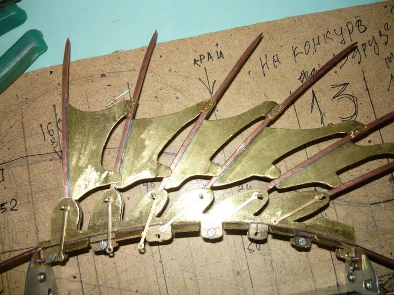

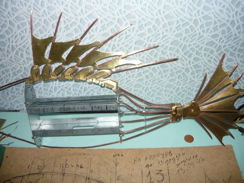

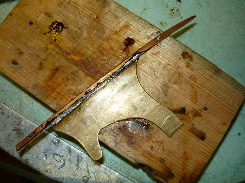

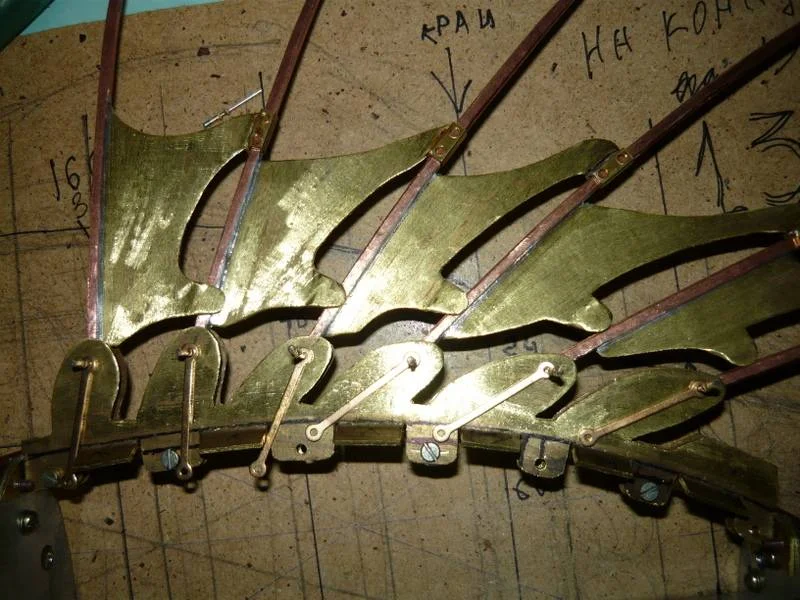

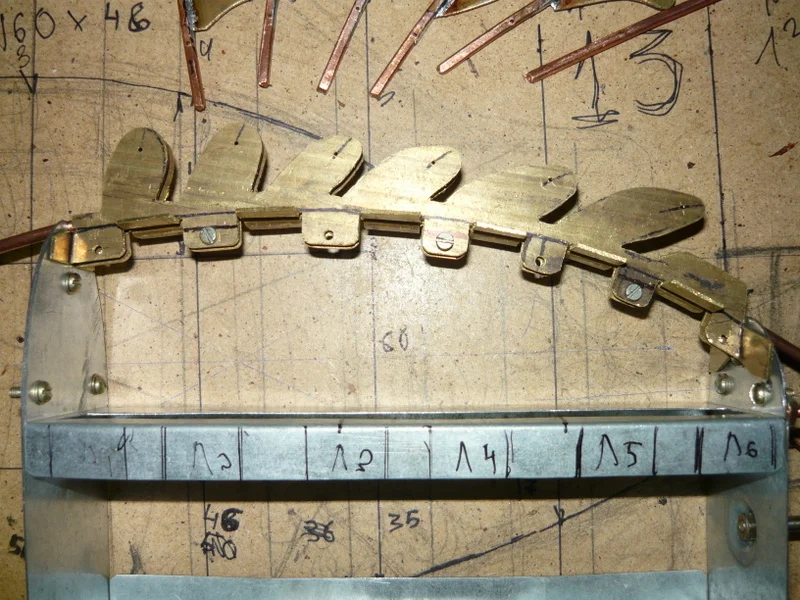

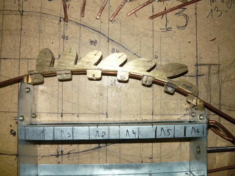

Утро: почти доделал гребень, но работы ещё много до вечера не успею.
    97.4 KB · Просмотры: 151
    114.1 KB · Просмотры: 120
    90.4 KB · Просмотры: 123

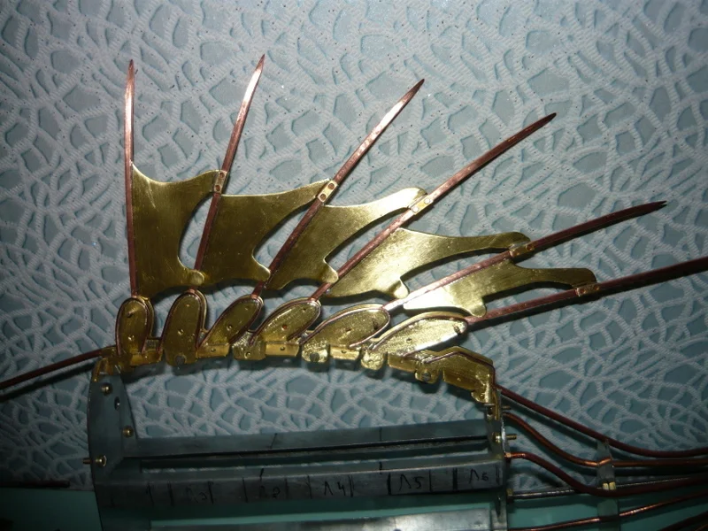

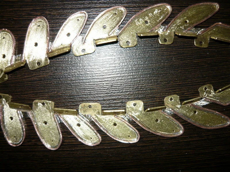

Валер, а ты просто припаиваешь "шипы" (медные) к латуни, или еще "перепонки" пропиливаешь что бы "шип" был по середине?
Делаю канавку в "шипе", с помощью отрезного круга 0,5мм, глубиной около 1мм,
после на "перепонке" немного заостряю кромку что бы вошла в паз.
Вначале шло медленно, теперь наловчился.

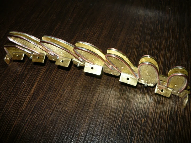

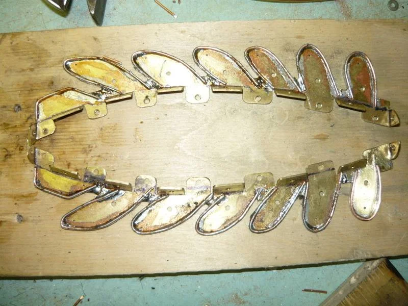

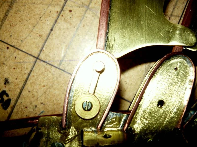

Вечер: нарезал резьбы, просверлил отверстия, немного всё подчистил,
закрепил плавник. Думал сегодня с ним покончить, не получается,
ещё куча мелких деталей, но и зашлифовать хотя бы надо.

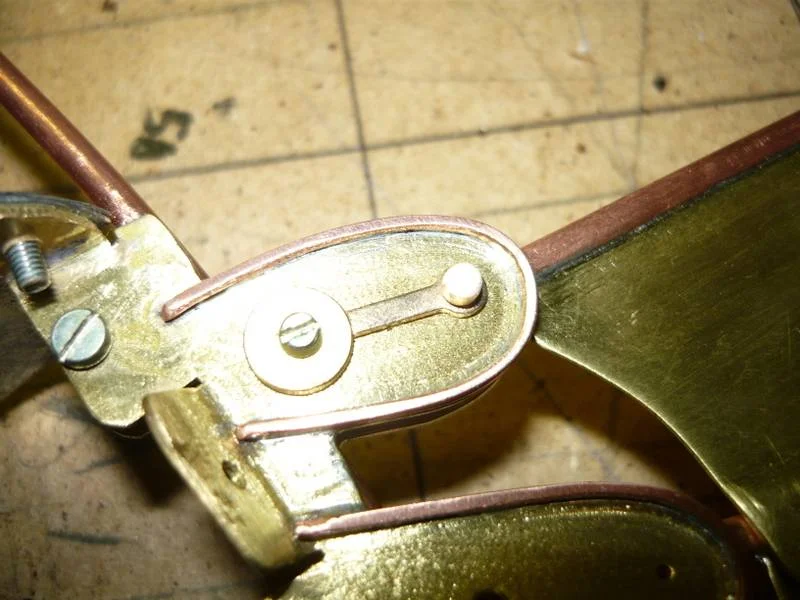

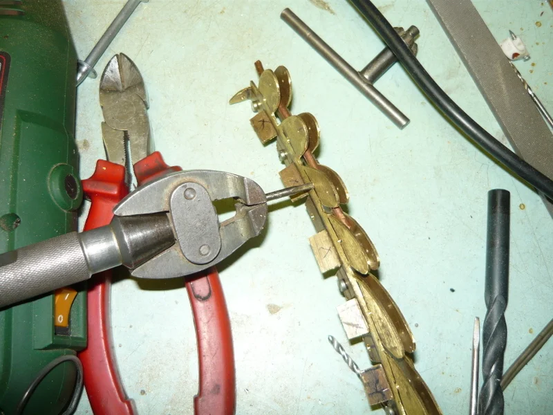

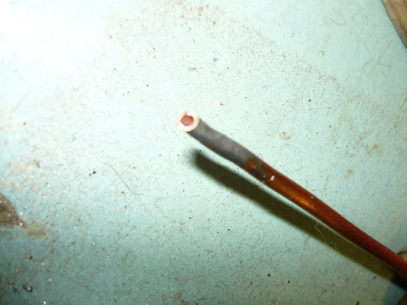

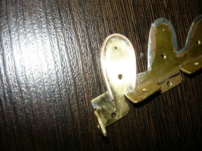

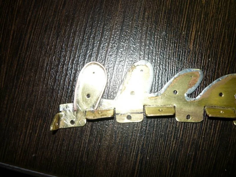

Вдогонку, вот такая примерно мелочёвка...
Нашёл тонкую трубочку, надо наделать втулок,
диаметр отверстия около 1мм.
Решил ещё позаморачиваться.
    73.2 KB · Просмотры: 145
    93.7 KB · Просмотры: 118
    107.5 KB · Просмотры: 133

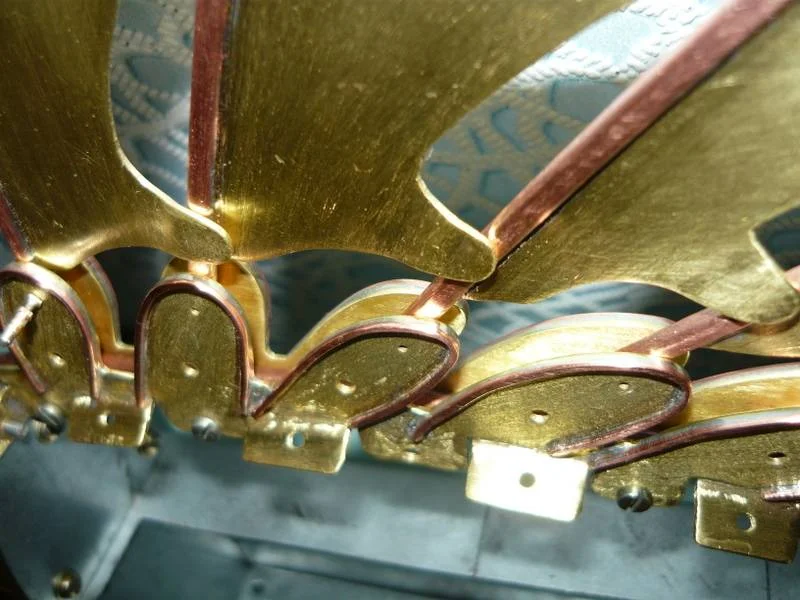

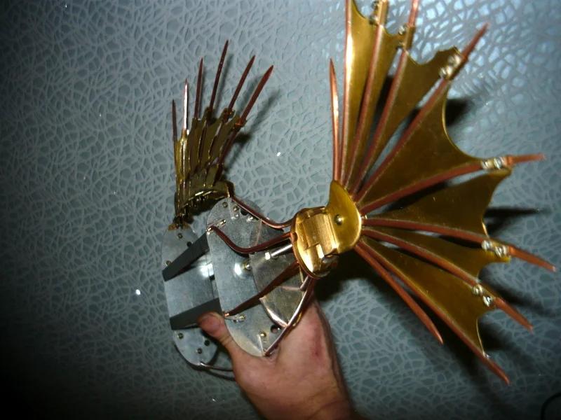

И опять не успел доделать плавник, осталась мелочёвка.
Гребёнка обработана шариком с алмазным покрытием,
подсмотрел эту технологию, получается интересная
бархатная поверхность, на фото не очень получилось.
На сочленении хвоста тоже пройдусь шариком.
Мелочёвка, это надо повторить 10 раз.

Вот сейчас думаю, если рыба будет висеть на стене,
то какой смысл делать полностью обратную сторону.
Можно сэкономить, да и если покрывать полностью чешуёй,
нужны какие то крышки для монтажа и обслуживания,
а с чешуёй их сделать трудно.
У кого какие мысли?
Валер, если честно, я не совсем представляю себе конечный результат, как именно она будет (должна) выглядеть...tehno015
