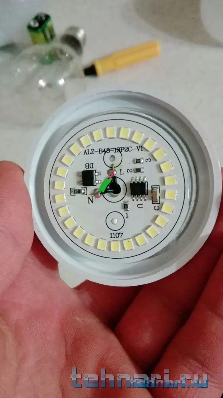

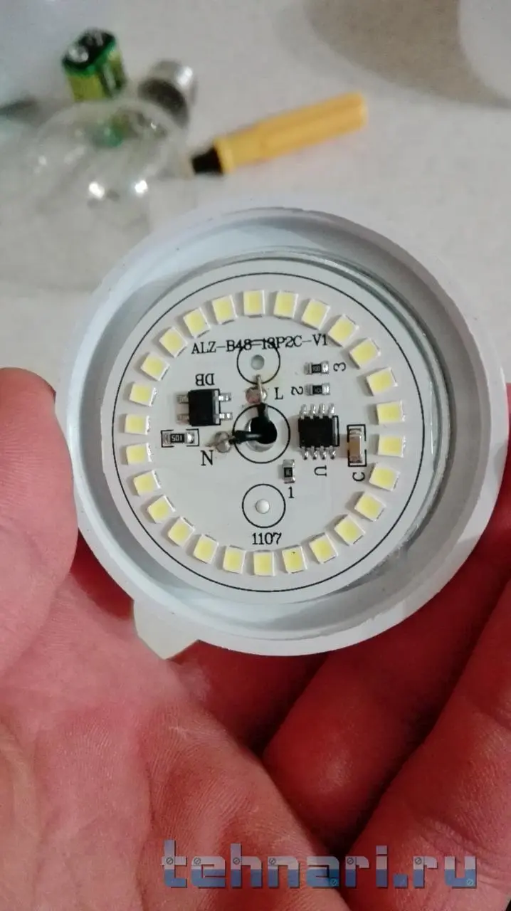

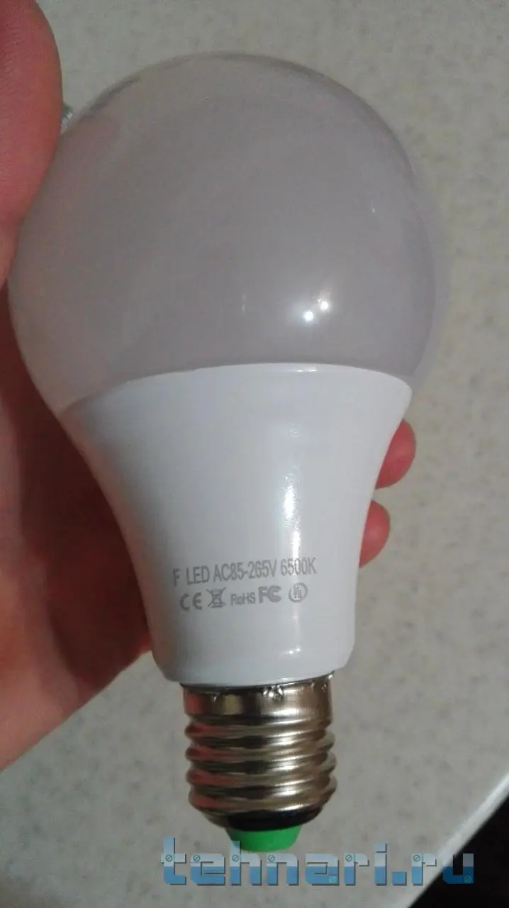

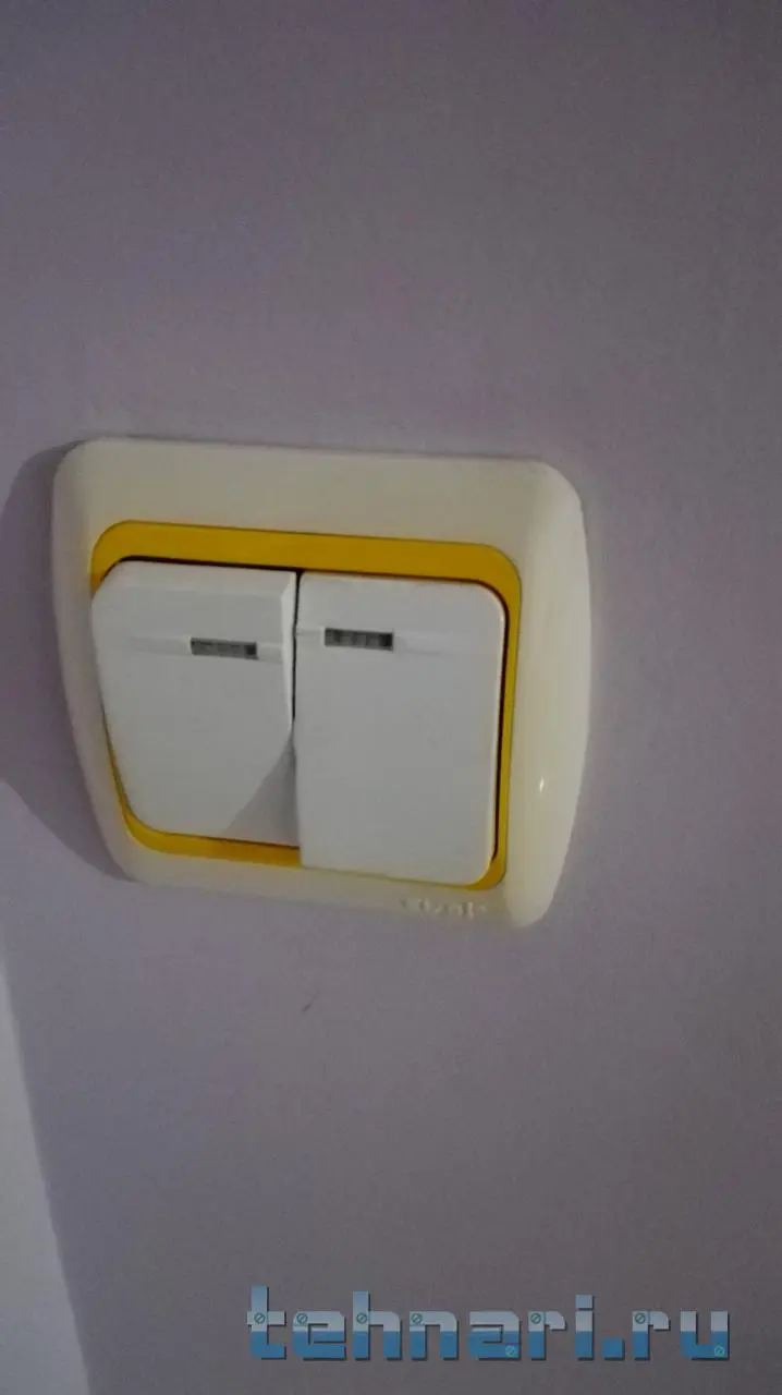

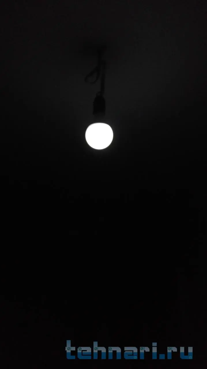

Купил у дорогих китайцев LED лампы ( как в фото ). Подключая патрон с лампой на прямую в розетку проходит всё на ура. Подключил к люстре уже и там сюрприз, лампа слегка светит. Если в ту же люстру вставляю ( от того же выключателя) лампу накаливания нет слабого всечения. Думаю что дело в выключателе с подсветкой. Ваше мнение? Как можно решить проблему? ( думал подключить резистор паралельно....но не особо уверен в данной затеи)

Выключатель расцениваете как ординарный( две лампы от одной клавиши
Правильно думаете.
Необходимо поменять схему подключения подсветки.

Зачем что-то мудрить с лампой, если проблема в выключателе?
В выключателе надо изменить схему или совсем отключить подсветку. Делов на 5 мин. ;)
Всё правильно, через неонку подсветки в выключателе протекает ток и напряжение на лампе достигает уровня достаточного для свечения светодиодной лампы или вспыхивания энергосберегаек. Проблема легко решается подключением резистора а лучше конденсатора параллельно лампе. Резистор или конденсатор своим сопротивлением шунтируют лампу, не давая напряжению повысится до порога включения лампы. Ёмкость конденсатора зависит от мощности лампы, в большинстве случаев достаточно 0,1-0,3 мкФ на 630в.
