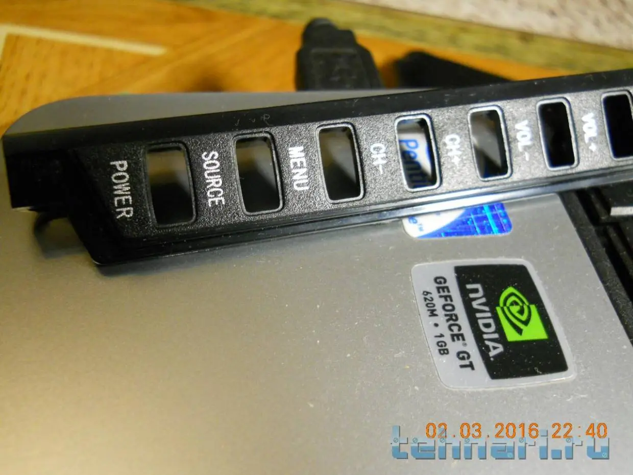

А вот на боковой панели телевизора есть кнопки управления,и среди них "SOURCE",а на плате этих кнопок,на месте этой кнопки стоит AV/TV. Так это же переключатель и есть тот что нужен ? Или опять не то ?

Юра какой и где тупик. Откройте инструкцию и посмотрите как запускать телевизор и переключать в режим AV. Ну можно же докумекать, все кнопки на руках, несколько нажатий и всё. :fase:

Юра принцип включения телевизора почти у всех одинаков. Запускаете плату кнопками POWER или CH+(CH-). Через несколько секунд по идее когда войдет в рабочий режим- жамкаете кнопку "SOURCE"(AV/TV) один раз. Телевизор должен перейти в AV режим, подключаете ко входу звука свой сигнал и регулируете громкость кнопками VOL+-.

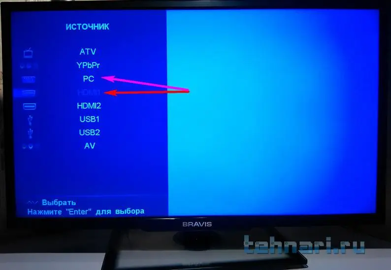

Вернее чуть не так, недодал я вам информацию. Кнопка SOURCE Вызывает меню выбора источника сигнала(см. фото). Потом в этом теперь вами воображаемом меню надо выбрать ваш вход кнопками CH+(CH-) к которому подключите сигнал.

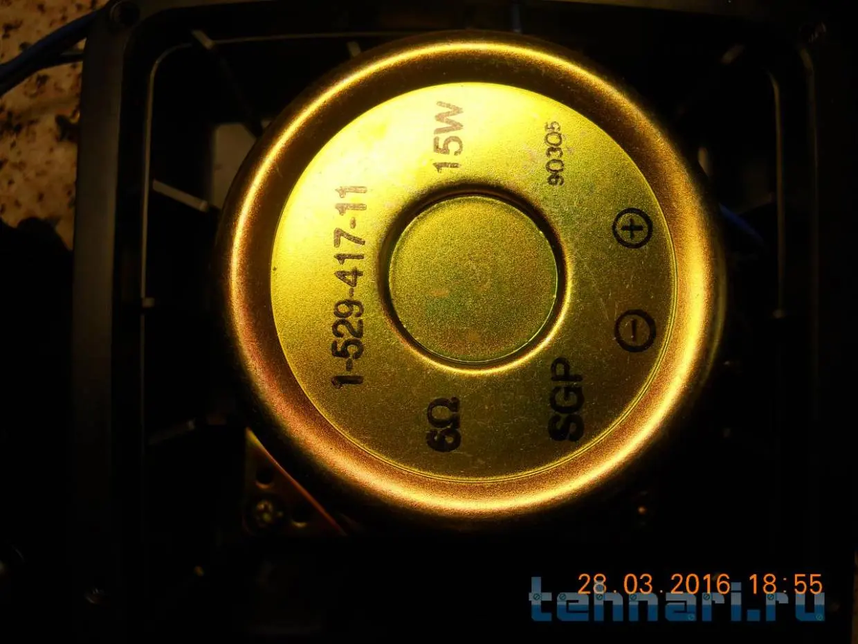

На днях пришлось по случаю распотрошить телевизор SONY/ Искал микросхему для стерео усилителя,и мне кажется повезло.На плате была микросхема TDA 7495. Нашёл её даташит. Схема простенькая,а выход 2х11 ватт. То что мне нужно.Но самое ценное,так это встроенный сабвуфер и схема его на отдельной плате.К ней идут 5 проводов.
1- +30v
2- mute
3- GND
4 L IN
5 R IN
3,4 и 5 -это вход, 1 и 2 - это + и- питания 30v.
Собрана схема на микросхеме TDA 2050.
Можно ли подать питание 12-14 вольт при динамике 6 ом 15 ватт.
Сам сабвуфер выглядит так.Думаю,что для гаража вполне подойдёт.И какое питание для этого нужно,стабилизированное,или достаточно транса диодного моста и электролитического конденсатора с большой ёмкостью ?

Подать то можно, но при таком напряжении питания выходная мощность усилителя будет 2...3Вт, для сабвуфера как то "маловато будет
Хорошо,а если 24 вольта. Есть блок питания от принтера 24v 0,8a. Этого питания тоже мало будет? Тогда на сколько ватт нужен транс для питания.Есть на 36 вольт.Можно вторичку отмотать до 30.
