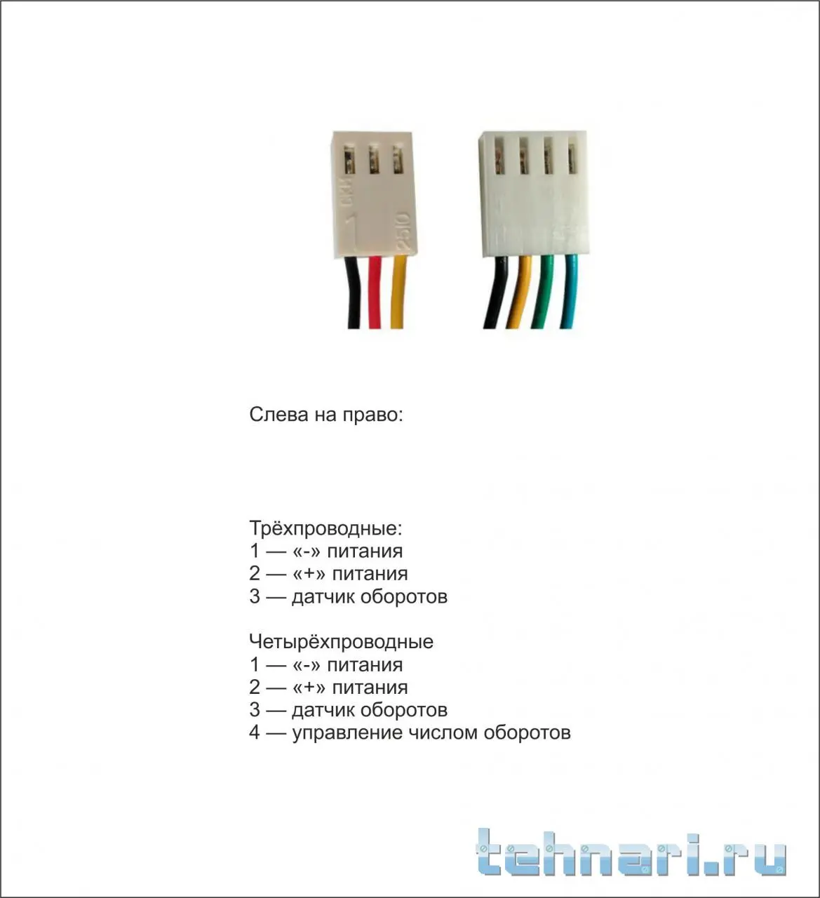

При покупке нового кулера нужно обратить внимание на его размер: 70х70, 80х80, 92х92, 100х100 и т.д. свой замерьте. И на коннектор подключения, трех, или четырех пиновый. Какой у вас, с таким и покупайте.

Можно купить только вентилятор исходя из его размеров и обратить внимание на коннектор подключения

У меня вентиль 3 пин,а на матке 4пин но вентиль стоял 3 пин.
Значит и 3 и 4 пойдут,так?

1) Биение оси кулера не может вызвать щелчков, при этом будет слышно только гудение, так что причина в другом, скорее всего, кулер плохо зафиксирован либо на лопасти попадают провода. При наклонном положении провода, естественно, до лопастей не достают, потому и щелчков не было слышно.
2) При выборе СВО ориентируйтесь на его производительность и поддерживаемый сокет. Современные материнские платы оснащаются разными разъемами для подключения кулеров, так что на количество контактов (3 или 4) особого внимания не обращайте, чеырехконтактный используется для программного управления скоростью вращения карлсона.
