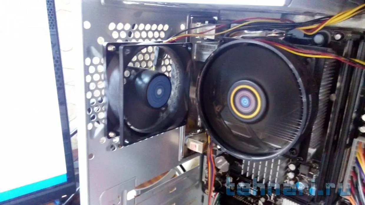

Короче,ребята,суть в чём,вы были правы :
Дело в вентиле на радиаторе проца.
Действительно,спасибо Highman за совет. Я его останавливаю и шум пропадает (остаётся как раз шум дресселей нормальный какой-то,но не это,он и был,короче проблема решена) Смотрел вчера футбол,потом зачекал температуру,больше 50 гр не поднимается,матка 44 гр,так что всё норм,железу не страшно.
Теперь следующий план :
Мне уже написали,что надо отключить от матки,Снять вентиль и прочистить его.
Я немного приврал,что я чайник,всё же видюху,и какие-то комплектующие собрать я смогу,а при тренировке и пк,так что тут я справлюсь думаю (тут любой справится) Также вариант такой,а точнее не вариант :
"просто забить,так как пока лопасти крутятся норм"
Но тут же оговорка,когда я надавливаю пальцем,то он как будто сильнее крутится и ЗВУКА НЕ СЛЫШНО,а в обычное время звук слышен...
Так что : снимаем и чистим?
Так бывает, когда в отсутствие смазки вал расширил отверстие втулки, и начал там болтаться. Чем дольше он так работает, тем больше усугубляется эта проблема. Чистить и смазывать нужно сразу, если заметили характерный гул.

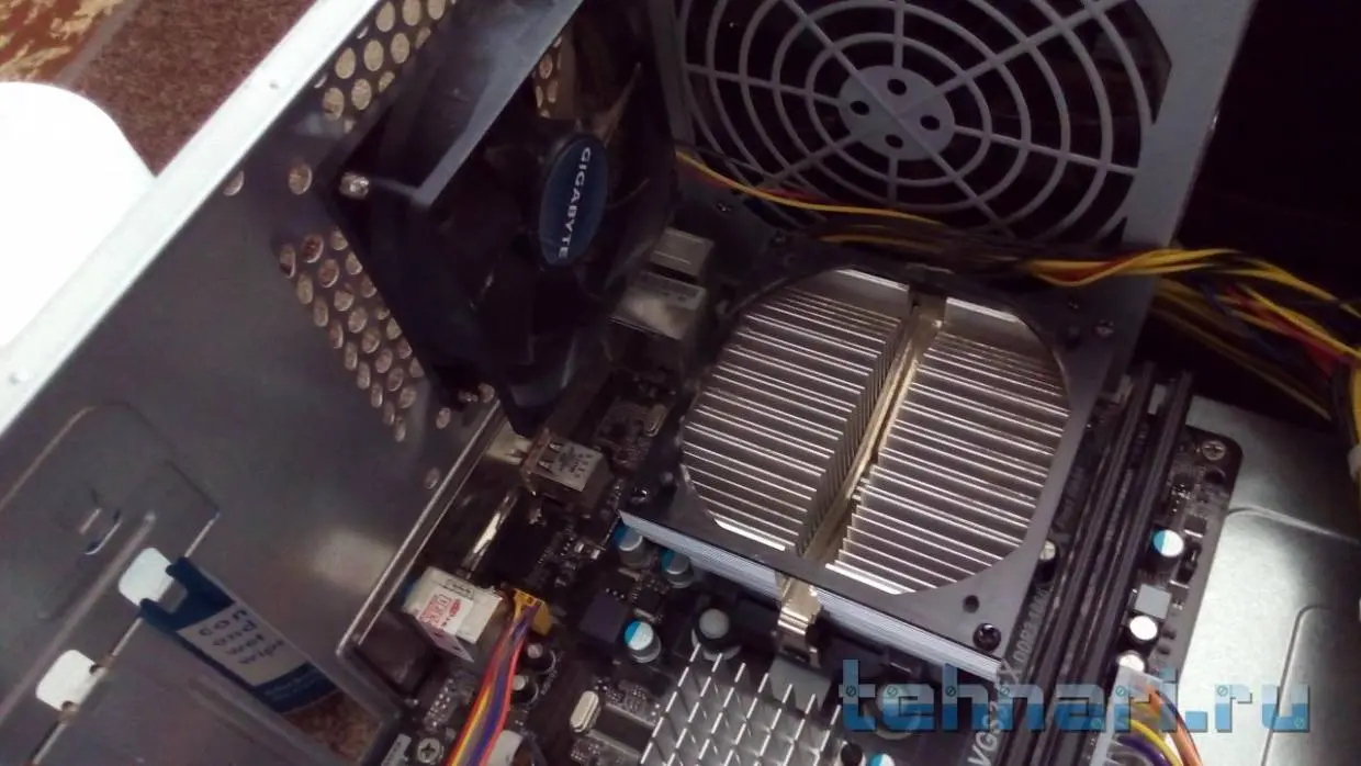

Отключил,радиатор чем лучше почистить? Пылесоса нету.

Чистка радиатора как бы должна произойти (не обязательно сейчас проблем с охлаждением у вас не наблюдается):
По хорошему я бы снял радиатор и помыл бы его керхером чтоб ручками не парится, но есть проблема, если вы это сделаете, то вам придется объяснять как менять термопасту, а эта целая процедура с очисткой процессора и радиатора от старой ... короче щетка для одежды с жесткой ворсой и горизонтальные движения по радиатору ... предварительно уберите пластмассовую рамку. В окончании обратите внимание чтоб ничего нового в радиаторе и в целом в системном блоке не появилось. Вентилятор попробуйте смазать ... запомните пока охлаждает - работает:)

И да,он меня устраивает,не буду его чистить и снимать,все попроще да и всё)
Да,этот вентилятор (когда его трясешь) имеет легкую амплитуду,как и второй,который я не снимал.
Второй норм работает,а вот первый,когда его трогаю пальцем во время работы,не проминается по ощущениям,но я его снял и он болтается + как раз похожие звуки издает.
Короче,дело в нем,но можно и купить дешевый вентиль,к дефолтному радиатору же подойдет?
