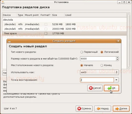

Автор допустим у тебя есть 2 раздела на 1 физическом жестком диске, первый С: на нем установлена виндень, второй раздел под личные доки диск D:
1) устанавливаешь Acronis Disk Director Suite, либо запускаешь его с лайв диска (к примеру на зверёвском он есть) и уменьшаешь раздел D: (я под убунту уменьшил его на 20ГБ, этого хватает с лихвой)
2) запускаем установку линукс, не важно какого, во всех инсталлерах есть пункт о разбитии жесткого диска, лично я выбираю "в ручную", далее создаём раздел(размер зависит от количества ОЗУ)во всяком случае больше 4 ГБ нет смысла его делать и так ставим 4гб и в разделе "точка монтирования" выбираем "swap". Далее тыкаем на оставшееся свободное место, жмем создать и выбираем файловую систему ext4, а в разделе "точка монтирования" выбираем "/" (это самый простой способ разбития, можно конечно насоздавать разделов для boot и home но лично мне, как пользователю, достаточно 2х разделов)
3) после установки инсталлятор спросит об установке загрузчика, согласимся с ним.
Собственно всё, загрузчик запишется в mbr и в меню будет доступна згрузка и линукс и винды

про swap согласен, лопухнулся, писал по памяти, там надо в меню "использовать как" выбрать swap не в "точка монтирования"

Не будем утрировать, по поводу обозначения дисков: - Объясняя кому-то, что есть диски по принципу винды, вы только запутаете человека и он будет искать эти самые диски и конечно же не найдёт их - разумнее объяснить параллельно что и как, например: disc C ---- > в лине раздел sda7 - так человеку переходящему на линукс будет проще понять. Это же советуют и спецы линуксоиды.
Не возможность разбить разделы: - тут сразу причина в одном, плохо прожжён образ линукса, скорее всего не правильно прописался модуль разбиения разделов (например: плохая балванка или царапанная) В этом случае переходим на liveCD, открываем программу Gparted (утилита работы с разделами) и дальше, как обычно - разделяете на 2 , 3 или сколько хотите разделов и "воаля - готова!!!!! А вообще вот что надо рекомендовать начинающим или желающим перейти на линукс: Разметка диска для Ubuntu | Русскоязычная документация
