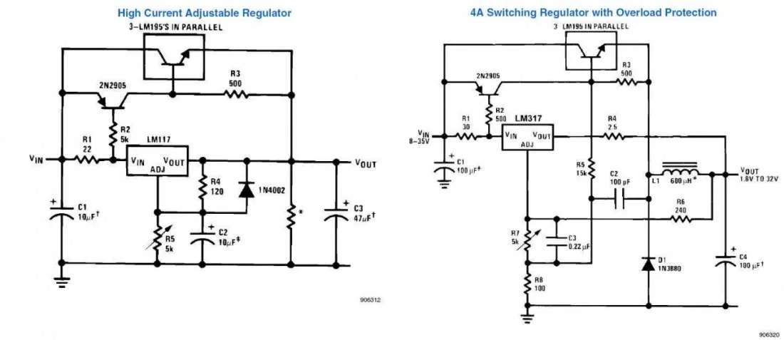

хотелось бы узнать, что будет если лм317 нагрузить более чем на 1.5А ?? допустим, до 3А.
что с ней случится? она просто будет сильнее грется ?? и если к ней на радиатор прикрутить вентилятор то она будет норм работать ? или все-таки нет ?
Почему бы вам самому такой опыт не сделать? А умощнить 317ю можно поставив две параллельно

Если более 1,5А она сгорит.
Есть несколько вариантов решения проблемы:как предлагалось выше запаралеливание 317; увеличение мощности при помощи транзистора; приминение LM338, LT 1038 и их аналогов
Не сгорит. LM317 снабжена защитой от перегрузки по току и от перегрева. Поэтому какие радиаторы и вентиляторы к ней не прикручивай, одна микросхема больше 1,5 ампера не выдаст.

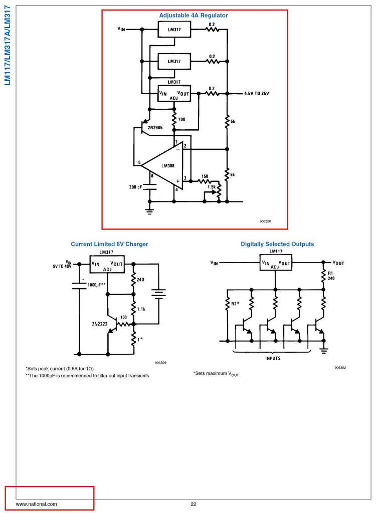

а вот я что-то не могу понять .. вот в той схеме как разделяется нагрузка на стабизизаторы ?
а как будет эта схема выглядеть, если добавить третий стабилизатор ?? там помоему нужно будет сопротивление резистора который 200 ом менять или я не прав ? не могли бы Вы лузеру (т. е. - мне) переделать эту схему под 3 стабилизатора ?? если Вам не трудно :)

Даже два стабилизатора в таком режиме работать не будут. Поскольку их характеристики не идентичны на 100%, даже в одной серии.
Один транзистор класса КТ819/818 всё решит.
Это еще почему? Семикондакторы всегда в своих даташитах рисуют все возможные схемы включения.
И запараллеливание нескольких штук тоже есть в даташите. Значит можно.
Где вы берете эти даташиты? Что за Вишай?
Я вам про Семикондакторы пишу (national semiconductor), у меня есть два даташита, 2006 года и 2011 года. Листок из даташита 2011.
И у этого даташита на порядок больше информации по LM317 (27 страниц), чем у вашего
Да проще действительно внешний транзистор поставить.
Вот
Как писал, в даташите все возможные схемы включения. А схем этих больше десятка.
Ну я то источник щитов указываю. А Vishai и прочие в NS относятся как ASUS к nV примерно.
Но там ведь стоят балластники по 0,2 да ещё опер в ОС.

Правая схема из #13. 4А Switching Regulator with overload protection - 4А импульсный регулятор с защитой от перегрузки.
Да, схема отличается от #2. Поэтому если и параллелить, то только по даташиту.
вобщем, соберу, наверное, по схеме из 13 сообщения ...
только вот там перед лм317 (R1) и после нее (R4) стоят резисторы ... их какой мощности нужно брать ?
Они рассчитываются исходя из тока, при котором должен открыться внешний транзистор. Для этого падение напряжения на нем должно составлять примерно 0.6-0.7В. Отсюда считаем ток и мощность.
