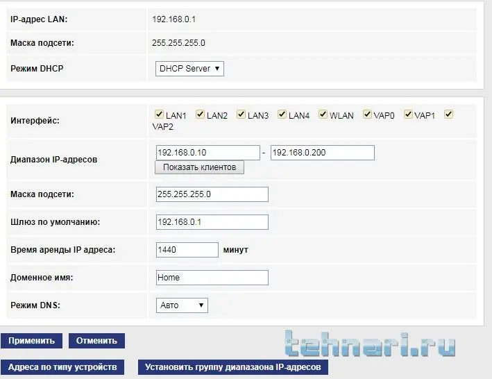

Вот здесь и подрежь его с любой стороны и в свободной части поставь на свои компы фиксированные адреса.
Можно и не резать, там и снизу 8 адресов, и сверху полсотни свободных.

То есть максимальный диапазон поставить поменьше?
Это скрин от РТшного роутера?
Если да, то у вас одинаковые DHCP пулы и там и там, сразу становится понятно, почему не работает при включении DHCP на длинке и вас все отваливается. Сервер не Длинк, а РТшный рутер.
А биндить адреса надо было на РТшном рутере. в любом случае прописывание статики на сетевых карточках решит все вопросы.

Это скрин РТшного роутера, DHCP на моём всегда был выключен, и когда DHCP включен на двух роутерах интернет не работает

А если всё поставить наоборот, включить DHCP на моём и выключить на РТшном, будет работать?
зачем? Оставьте все как есть. я бы вообще выбросил длинк из схемы и успокоился.

Не, длинк надо оставить, РТшный роутер без антенн, и я пробовал, он не добивает куда мне надо, в мой роутер воткнут удлинитель на 3 метра и он выведен на ручку окна, и там держится на скотче
Сделайте так, как сказал prima. Введите настройки на сетевых картах, и настраивайте свою программу для голоса.
Потому что тогда они не лезут в диапазон автоматически раздаваемых и не мешают друг другу при любых прочих обстоятельствах.

Мне надо всего-лишь 3 статических ip адреса, в основном сидят андроиды, и на них статический не нужен
За тем, что сервер выдает с 192.168.0.10 до 192.168.0.200. сама сеть 192.168.0.0 имеет 255 адресов. сервер не выдет последние 54 адреса, но при этом их можно использовать статически. Соответственно вбив эти адреса в ручную, не из диапазона, убирается возможность ошибочной выдачи таких же адресов сервером, что убирает возможную проблему дубликата адреса.

Я теперь понял, зачем, ок, ща урежу чтобы было максимум 20 штук, этого я думаю будет достаточно

А какой мне прописывать шлюз, почему он такой? Прописывать ip адрес роутеров/ одного из пк
Шлюз мы дважды указали.
Он потому так и называется, что всё через него течёт, а сам он находится на границе сетей. 192.168.0.1

Видел что вы указывали, просто интересно шлюз это же ip адрес какого-то устройства, так вот какого устройства?
