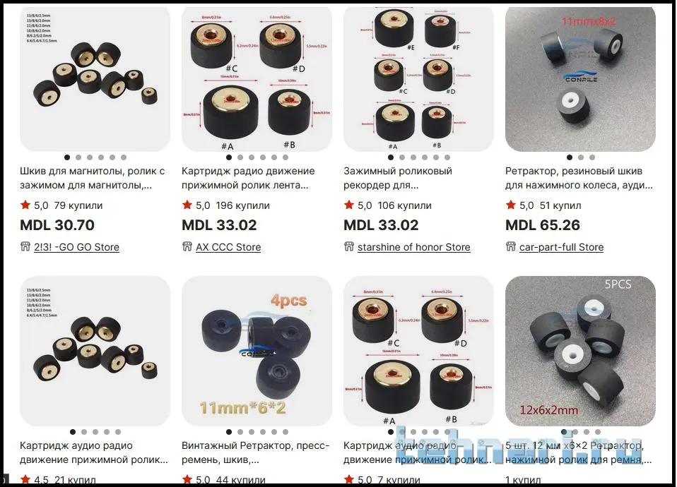

Здравствуйте, прошу помощи! Суть проблемы в следующем: в кассетной деке Akai gx-9 ролики неплотно прилегают к тонвалу, как следствие детонация при воспроизведении, как это победить?
    67.7 KB · Просмотры: 68
Забыл написать, все пассики, ролики и идлеры поменяны.
Неплотно это как? Откуда такая уверенность? Фото в студию!
Лента ровно идет или уходит в сторону? Подающий узел не тормозит лишнего при воспроизведении?
Можно конечно посетовать на отсутствие зеркалки и динамометрической кассеты у владельца, но повышенная детонация при хреновом прижиме правого ролика это факт. Тем более на ЛПМ AKAI BLM310 (сам ЛПМ отличный, именно на нём мне удавалось вогнать детонацию в 0,025-0,035ДИН, причём даже на сквозном канале). Там есть несколько слабоватых мест (за плавающий азимут сейчас речь не ведём), но за слабый прижим большого ролика скажу так. Там пружина обезпечиващая его, со временем плывёт и растягивается и о штатных 350 гр уже речи нет, получается 280-300 и детонация в начале кассеты будет 0.07-0.09ДИН а к концу уже и 0.2ДИН запросто. Оптимальный вариант это сменить пружину на помощнее (для измерения прижима на Алике продаётся нужная приблуда, там-же можно поискать и пружины). Заплаточный вариант: это перезацепить пружину так, что-бы она вытянулась посильнее. Схема неоднократно проверена и работает.
