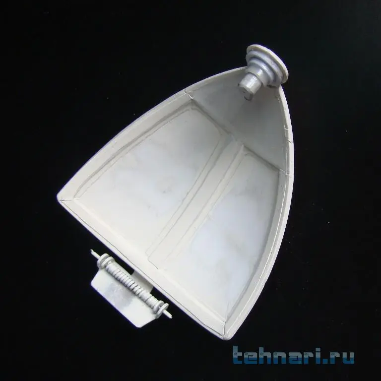

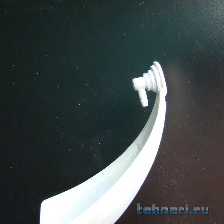

На одном из лепестков из литника и листового пластика выполнен замок, удерживающий лепестки станции в сложенном положении во время перелета Земля-Луна. Также на лепестки при помощи шила и микросверлилки нанесен рисунок "клепа", посредством которого были соединены детали лепестков.

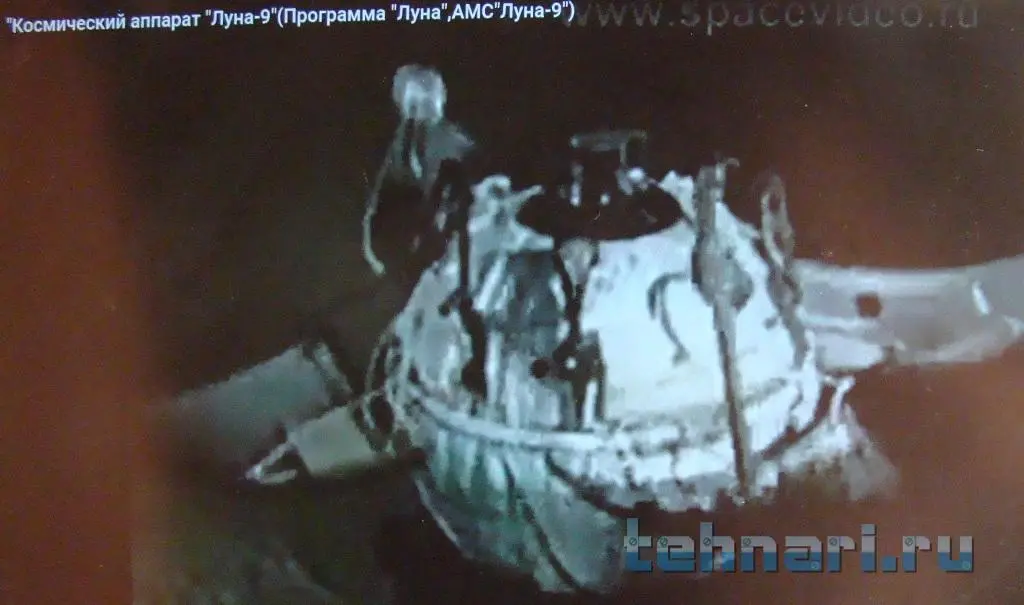

В-третьих- на найденных мною в сети рисунках станции присутствует такой прибор, как магнитометр, выносимый на штанге за пределы станции. (Об измерении величины магнитного поля в окрестностях Луны и на ее поверхности также прописано в материалах о работе станции.)Подтверждение о наличии магнитометра на станции также было получено при просмотре документального фильма от 1966г.студии "Центрнаучфильм" о подготовке и полете станции "Луна-9." В фильме четко просматривается раскрытие штанги магнитометра на одном из лепестков во время их раскрытия, а также видно и наличие на лепестке элемента, обозначенного на одном из рисунков как фильтр. Фильтр чего, не обозначено, но возможное определение наличия какой-либо атмосферы на Луне также входило в планы ученых. Но ни на одном из вариантов музейных макетов данных элементов нет вообще. Почему?

При просмотре документального фильма о станции "Луна-9" кроме магнитометра и фильтра узрел еще пару элементов на верхней сфере станции -это ложементы для укладки двугранных зеркал и какие-то плоские накладки на корпус. Описания данных элементов я не нашел и остается только догадываться, для чего эти накладки были нужны.
В итоге, если "применить дедукцию и индукцию", то по логике самый верный макет должен быть у НПО им. Лавочкина, как производителя данной станции.
Но все равно смущает отсутствие магнитометра, фильтра и поддерживающих элементов, а также почти полное отсутствие внешней проводки на корпусе макета станции, которую все-таки видно на кадрах из фильма.(наверное их убрали, чтобы легче было стирать пыль с экспоната)

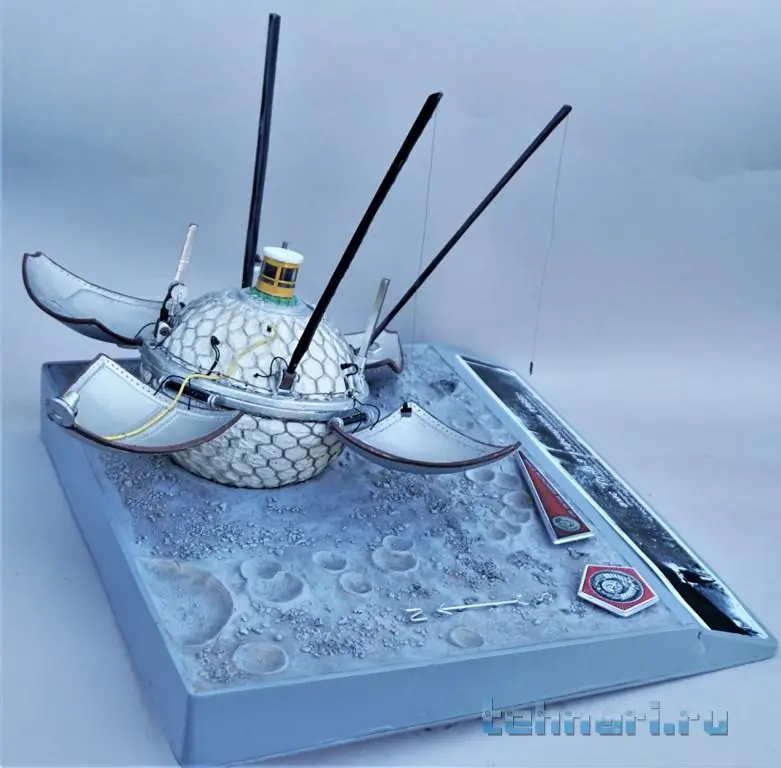

Процесс самоизоляции не прошел даром для данной модели амс"Луна-9". Внимательно изучил приобретенную у автора П.Шубина монографию "Луна-9.Объект"Е-6" и закрыл практически все поставленные мною ранее вопросы. Что привело к завершению работы над моделью. Подробности данного завершения в фотообъектив не попали, но кое-что было отснято на готовой модели и поможет сохранить логику событий.

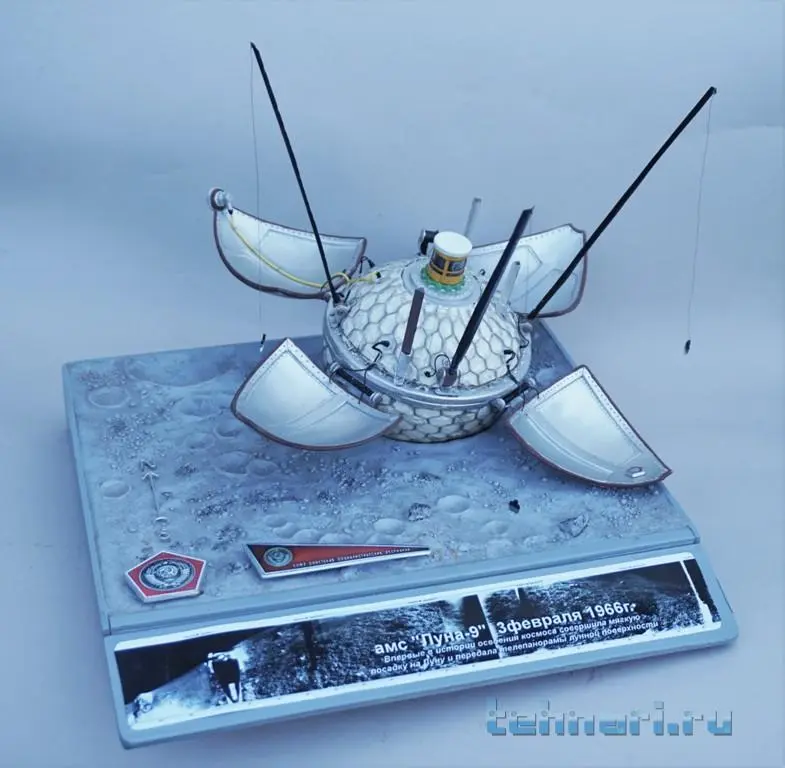

Так, были установлены на корпус станции лепестковые и ленточные антенны, двугранные зеркала для получения стереоснимков участков поверхности Луны. На антенны были выведены фидерные линии, проведена проводка на механизм замка раскрытия лепестков - антенн.

В реалии одна из ленточных антенн по техническим причинам при раскрытии лепестковых антенн не развернулась с рулетки, что и видно на телепанорамах лунной поверхности, переданных станцией. Этот случай также запечатлен в модели.

Подставка для модели выполнена из листового пластика, лунная поверхность вылеплена из скульптурного пластилина в соответствии с реконструкцией прилегающей к станции поверхности, приведенной в книге П.Шубина. Мелкие камни на поверхности выполнены из кристаллов поваренной соли, предварительно прогретой в сковороде и впаянной в пластилин, а крупные камни подобраны на дороге. Затем вся поверхность подверглась окраске. Для ориентации на поверхности из латунной трубки выполнен указатель Север-Юг, а также установлены макеты вымпелов, доставленных станцией на Луну. На лицевую панель подставки наклеено фото одной из телепанорам, переданных станцией с Луны.

И в заключение работы над моделью на концах ленточных антенн были закреплены тросики с бирками, раскрашенными в полоски от белого , через серый, до черного цветов, которые были необходимы для сопоставления цвета лунной поверхности с эталоном и правильной установки экспозиции на телефотометре. На том доделочные работы были закончены и станция установлена на подставку.

В итоге еще один долгострой был закончен и новая модель заняла свое место на полке, а работа с ее сестрой -_амс "Луна-13" продолжается.
