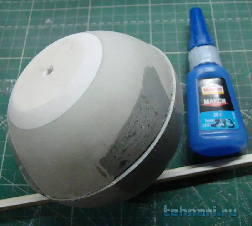

Решение нашлось в прошлом опыте изготовления моделей. Из листового 1,5 мм пластика вырезал при помощи заточенного списанного штангенциркуля диски-заглушки на отверстия в шарах. Резаком прорезал на них радиальные канавки, которые послужат в дальнейшем направляющими для установки секторов. Затем при помощи цианокрила приклеил диски к "шарикам", усилив клеевой шов присыпкой из пищевой соды. После полимеризации клеевого шва произвел обработку шкурником кромки приклеенных дисков зачисто с поверхностью шара.

Из того же листового пластика вырезал сектора и вклеил их в канавки, прорезанные на заглушках. При это получилась сферическая конструкция, которую я заполнил треугольными элементами из вспененного полистирола. Это сделано для того, чтобы уменьшить массу "Эпоксилина", примененного для создания сферы. После этих подготовительных работ соединенные воедино и размятые компоненты "Эпоксилина были вдавлены в мою постройку и равномерно распределены по поверхности пальцами. И оставлены на сутки до полной гарантированной полимеризации.

Врать не буду - ничего не понял. Как понимаю, нужно сделать недосферу приборного отсека. Точно не скажу, но там диаметр треть от общего диаметра станции. Где-то 0,6 метра. Если был полный шар, то в масштабе это 10 см. Так как там не совсем сфера, то нужен шар сантиметров 12 из которых вырезать две половинки. Перед Новым годом в магазинах было полно пластиковых китайских шаров. Диаметром до 15 см точно видел, стоимостью копейки.
Сразу извиняюсь, может, что не понял. Очень интересует, как будут делаться "лепестки" антенн.
Действительно, форма аппарата АЛС "Луна-9/13" не является идеальным шаром и это хорошо видно на снимках макета станции из музея и разреза корпуса станции из 601 лаборотории МАИ.
Поэтому все работы по доведению заготовки до форм реальной станции еще предстоят впереди, ну с сейчас стоит задача - из неполноценного шара считывателя штрихкода Ф100мм сделать шар с одной лыской, необходимой для установки на ней фототелевизионной установки.
Поэтому, шкурник в руки и через час работы получилось то, к чему стремился. Во время ошкуривания вклеенные в крышку-заглушку сектора послужили реперными точками, позволившими без труда вывести шкурником шаровую поверхность.

По эскизу определил, что дальше делать с корпусом шарика, чтобы придать ему несколько приплюснутый вид, как на фото. Надо только разрезать шар по линии стыка половинок и от одной половинки отхватить еще 10 мм, а затем вновь их склеить и доработать(приподнять на 5мм) лыску, на которой затем установится фототелекамера.
А далее останется поработать окончательно с размерами лепестков и конструкцией шарнира.

Согласуясь с прочерченным эскизом нанес на корпус шарика две окружности, по которым затем прошелся резаком и пилой. В результате получилось две неравных доли шара и 10 мм вырезанный из шара пояс, ушедший в отходы. В целях доработки лыски, на которой будет устанавливаться фототелевизионное оборудование, вырезал из плоского 5мм пластика диск, наклеил его на лыску и обработал кромку диска шкурником зачисто с поверхностью шара. Две половинки шара склеил воедино. Из плоскогоо листа пластика вырезал фланцевое кольцо и приклеил его на корпус станции.
