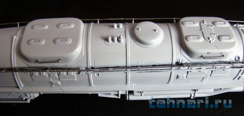

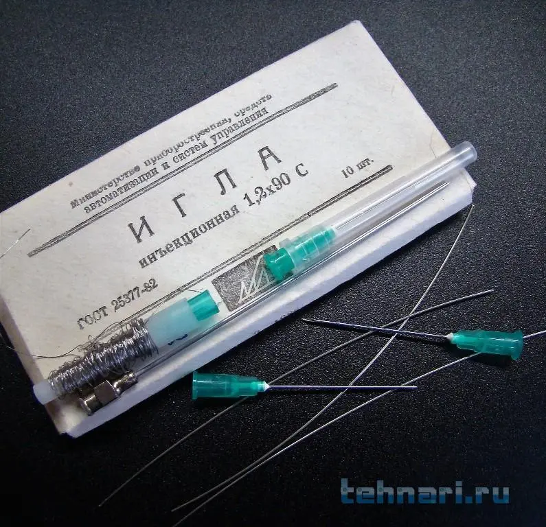

Для изготовления поручня и стоек понадобилась стальная проволока Ф 0,6мм, взятая из комплекта для прочистки больших (ветеринарных) инъекционных игл, инъекционные иглы Ф 0,8мм и мягкая стальная проволока Ф 0,2мм.
Поскольку поручни довольно длинные, то их соединение зачастую производится посредством длинных втулок (отрезков трубы большего диаметра). Данный прием повторен и здесь. Соединение мерных отрезков проволоки, идущей на поручень произведено посредством втулки, вырезанной из иглы.
Узлы крепления поручня к стойкам выполнены методом накрутки проволоки Ф 0,2мм на шаблон (иглу) и скручивания концов в жгут, который затем обрезается на необходимую длину. Затес следует вклеивание данной скрутки в отрезок иглы, имитирующий стойку, одевание стоек на поручень и установка последнего на корпус модели. При этом стойки вклеиваются в заранее просверленные отверстия по месту предыдущих литых изображений стоек.
Таким образом одна сторона котла модели паровоза приобрела поручень из проволоки.

Поручень установлен и по второй стороне котла. Вместе с ним установлена тяга из проволоки, заменившая часть пластиковой тяги, а также установлены малые поручни на котлы по 2 шт. с каждой стороны.

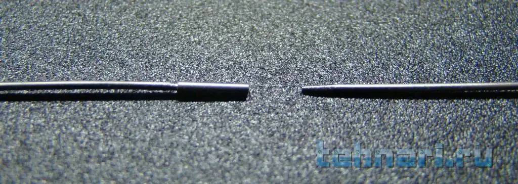

На очереди-сборка кулисного шатунно-кривошипного механизма привода локомотива. Конструкция на паровозе эта довольно заковыристая, пришлось нам с внуком лезть в сеть и искать более подробную информацию об его устройстве и названиях составляющих элементов. А также разбираться в принципе работы паровоза. Я то на своем веку застал и паровозы и семафоры (благо жил рядом с железнодорожной станцией), а вот внуку то это все в новинку.Что ж, новые знания никому еще не мешали.
Посмотрев на найденные рисунки решили , что необходимо заменить пластиковые штока поршней на штока, выполненные из инъекционной иглы подходящего размера. Задумано-сделано.
Подобрана соответствующая игла Ф 1,6мм, у ползуна отрезан конец пластикового штока и в ползуне засверлено отверстие, в которое вклеен обрезок иглы. Затем все собрано в предварительную сборку КШМ.

В сборке КШМ присутствует еще одна деталь, под наименованием золотниковый шток, выполняющий функции передачи возвратно-поступательного движения на золотник парораспределителя, из которого пар попеременно поступает в правую или левую полость поршневого цилиндра и приводит в действие весь КШМ локомотива, т.е. заставляет локомотив двигаться.
В модели данный золотниковый шток выполнен литьем, причем имеет какое-то трапецевидное сечение. Естественно, возникло желание заменить и его на шток, выполненный из иглы.
Для этого была подобрана игла Ф 1,2мм, произведена вырезка пластикового штока из узла, засверлены входные отверстия под шток в золотниковой коробке и ползуне, куда и был вклеен новый металлический шток.
После этого данные операции были повторены на деталях с другой стороны тележки и все собрано в предварительную сборку.
