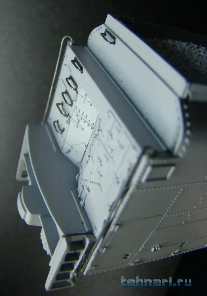

На модели верхний вентиляционный люк кабины машиниста отлит заодно с крышей в закрытом состоянии. Для оживления модели и в целях небольшого освещения внутренности кабины решили люк срезать и приклеить его в полуоткрытом состоянии, как увидели на фото реального паровоза. Рез производился острым лезвием модельного ножа заполдицо с крышей, затем из "сыростирола была вырезана и приклеена рамка, на которую была приклеена крышка люка.

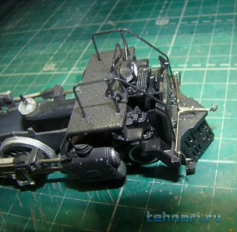

Дело дошло до передней площадки паровоза. После небольшого совещания было решено поменять пластиковые литые перила на проволоку Ф0,6мм. "Изкоробочные" перила были использованы как шаблон для гибки проволоки. Стойки перил и раскосы стоек (производитель забыл изготовить раскосы к стойкам) выполнены из инъекционной иглы Ф 0,8мм. Крепление стоек к перилам и раскосов к стойкам произведено при помощи проволочных петель, скрученных из проволоки Ф 0,2мм. После гибки и сборки перила устанавливаются на переднюю площадку тележки паровоза.

В процессе установочных работ был несколько нарушен красочный слой на площадке, пришлось его восстановить повторной задувкой черной краской, а заодно и покрасить перила.
