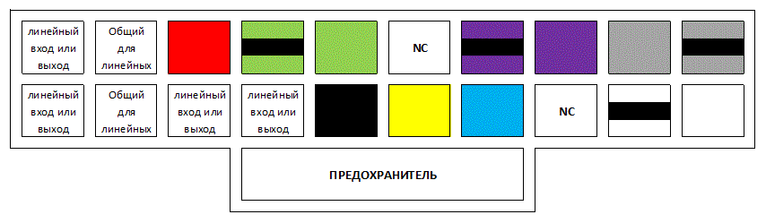

Просто из спортивного интереса за 10 минут нагуглил фото "задницы" Вашей магнитолы, её схему и рисунок печатной платы.Ещё минут за 20 изучения материала выведена "формула" Вашего разъёма:
Здесь:
Чёрный - минус АКБ;
Жёлтый - плюс АКБ;
Красный - отключаемый плюс;
Синий - управление антеной;
Фиолетовая пара - задняя правая АС;
Зелёная пара - задняя левая АС;
Белая пара - Передняя левая серая пара - передняя правая АС
(в парах провода с чёрной полосой - к минусовым клеммам АС);
NC - не используются;
Линейные входы или выходы - для более точного определения надо глубже изучать Вашу плату, по картинкам просто лень :)

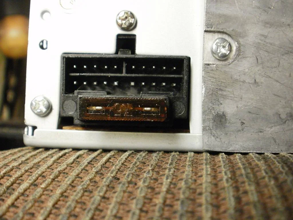

Спасибо:D Я вот фото задницы никак не мог нагуглить:D Ну и схемы не смотрел, проглядел на предмет наличия разъёма и всё:D А разъём какой? Подойдёт такой как ATX или надо маленькие?
Вот разъём, ATX не подойдёт, буду 4 тонких делать.
