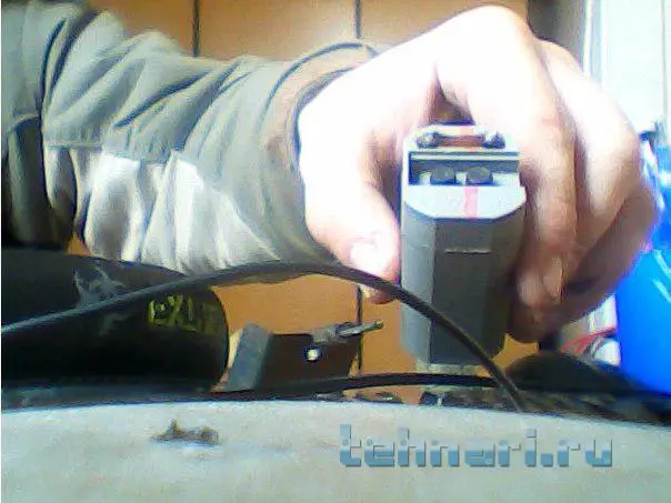

Имеется аккум на 4 вольта и 600 мАч. И имеется блок питания на 5 вольт. Можно ли использовать его со стабилитроном, который в конечном итоге выдает 4,6 вольта для зарядки аккума? И если можно, то на сколько ставить?
Этих данных недостаточно. Надо знать тип аккумулятора.
не знаю, к сожалению, вытащен из китайского фонарика
со стабилитроном
Со стабилизатором, наверное.
А кто же вам скажет не имея под рукой точно такого же аккумулятора? Напряжение нужно такое, какое необходимо для создания оптимального тока заряда аккумулятора. Каким он окажется на практике заранее сказать нельзя, ток зависит от типа аккумулятора, его конкретной марки и степени ушатанности.
блок выдает 5 вольт и 250 мАч, большой и старый) вроде с денди остался или с телефона какого
    27.6 KB · Просмотры: 84
А чего там стабилитрон делает?
Ну так уберите его из цепи. Подключите аккумулятор к блоку питания и регулируя напряжение установите необходимый зарядный ток, по мере заряда подкручивая регулятор напряжения тем самым поддерживая ток постоянным.
Или найдите нормальное зарядное устройство со стабилизатором тока.
Откуда Вы взяли парамер 4 В ? Судя по фото - аккумулятор обычный китайский кислотник, который заряжаеться конденсаторной схемой зарядки. Конденсаторная схема закачивает аккумулятор без ограничения. Идеальный вариант зарядки устройств с такими аккумуляторами и схемами - человеческий контроль за временем зарядки. И совсем не факт, что этот аккумулятор не закачивался и до 5 В. Поэтому, зарядка на 5 В думаю подойдет, а вот ток ограничте с помощью резистора.
