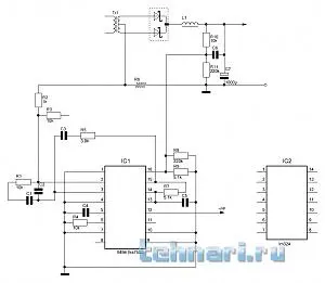

После замены сгоревших транзисторов 13009, диодов моста и демпферных сопротивлений по высокому и выпрямленному напряжениям почти не регулируется зарядный ток. При попытке увеличения зарядного тока регулятором ток начинает расти от 0 и не превышает 0,5-0,6 ампер. При том, что на подвижном контакте регулятора тока отрабатывается напряжение Vref от 0 до 5 вольт. При ремонте и замерах пользовался схемами от barmacuca в разделе БП "Зарядное устройство Орион PW 325 не запускается" Замерил напряжения на выводах TL494 в вольтах:
Вывод 2 0.02 вывод 11 1,4 Вывод 16 4,38
3 0.11 12 12,24
5 1,53 13 4,98
6 3,66 14 4,98
8 1,46 15 4,85
При подаче опорного напряжения 5 вольт на 3 ножку МС, напряжения на выводах 8 и 11 возрастают до 2,12 вольт. Все диоды обвязки высоковольтной части исправны. Нужна ли схема автозапуска на DB3 ? Как проверить работу усилителей между TL494 и трансформатором развязки? Достаточно ли проверять электролитические конденсаторы в высоковольтной части ЕСП -метром?

Начну с конца поста:
Измеритель основного параметра качества конденсаторов называется ESR-метр.
Без схемы запуска на DB3 не будет запуска (Ваш кэп!).
Предварительный усилитель проверяется осциллографом.
Регулировка мала м.б. по разным причинам. Наиболее вероятная - неквалифицированный ремонт. Выкладывайте фото отремонтированных мест, будем смотреть.
ESR (или ЕПС - эквивалентного последовательного сопротивления) - это так разработчиком был назван изготовленный мной измеритель по схеме с интернета. Фотографии сделаю после проверки осциллографом прохождения сигналов от 8 и 11 ножек TL494.
Чёт непривычен моему слуху этот ЁПС, хотя, с ESR это одно и то же. :)
Ок. Ждем фоток и осциллограмм.

Покажите осциллограмму на +Vcc и какое там напряжение?
Напряжение +Vcc как и прежде 12,25 в, осциллограмма там прямая линия. При манипуляциях обнаружил, что осциллограмму на коллекторах усилителя снял неправильно, увидел только нижнюю часть.Исправлено красным цветом

При вращениях регулятора тока никаких изменений напряжений на выводах счетверенного ОУ не происходит. Есть небольшие отличия монтажа от приведенной схемы: Вентилятор включается транзистором от ОУ, в базовых цепях силовых транзисторов 13009 последовательно с диодом S1M включены ещё 2 таких же вместо резистора, на выходе зарядника 3 полевых транзистора параллельно
Понятно.
Что творится на 14 ноге ИМС?
Что происходит с напряжением на подстроечнике, обозначенном на "3382" при изменении регулятора тока?
На 14 ноге ИМС Vref = 5v. Подстроечника на плате нет. Сейчас проверяю прохождение от регулятора тока до ОУ, далее на TL494
У этого устройства есть плата индикаторов, на ней же расположен регулятор тока. Не обнаружив изменений напряжения ни на одном выводе ОУ при вращении регулятора тока, пропаял переходные контакты между платами (показались подозрительными). Ну и ремонт закончен. При включении в сеть минимальный ток около 250 ма, регулируется на всю шкалу внешнего амперметра (3 А, встроенный еще не установил). Вся обвязка ОУ схеме не соответствует. "Николай_С", Вам спасибо за советы.
На 14 ноге ИМС Vref = 5 v. Подстроечника на плате нет. Обнаружив, что при вращениях регулятора тока никаких изменений напряжений на выводах счетверенного ОУ не происходит, внимательно осмотрел пайку между основной и платой индикаторов. Там же и регулятор тока. Пропаял переходные проводники, т.к. показались подозрительными. После этого зарядник заработал. При включении в сеть минимальный ток около 250 ма (Аккум 4,5 а/час), ток регулировал до 3 а, больше не позволяет аккумулятор. Особое спасибо "Николаю_С" за консультации при ремонте

Замерил изменение напряжений на входах усилителей ошибки: входа 15 и 16 напряжения 4,89 и 4,45 соответственно и не меняются с вращением регулятора тока. На входе 1 "0" вольт - не меняется с вращением регулятора тока. На входе 2 меняется от 0 до 27 милливольт, но при этом не меняется форма выходного сигнала на выходах 8 и 11 TL494? Мне казалось, раз это ШИМ управление, должна меняться скважность выходных импульсов
Из описания работы TL494: Вывод 1
Это положительный (неинвертирующий) вход усилителя сигнала ошибки 1. Если напряжение на нем
ниже, чем напряжение на выводе 2, выход усилителя ошибки 1 будет иметь низкий уровень. Если же оно
будет выше, чем на контакте 2, сигнал усилителя ошибки 1 станет высоким. Выход усилителя по
существу, повторяет положительный вход с использованием вывода 2 в качестве эталона.
Получается, выход усилителя ошибки №1 никогда не станет высоким, т.к. вход 1 заземлен? Как же тогда работает схема?

Так что там у нас с выходом аналогового регулятора? Как меняется напряжение на выходах ОУ OP1 при установке тока в крайние положения?
