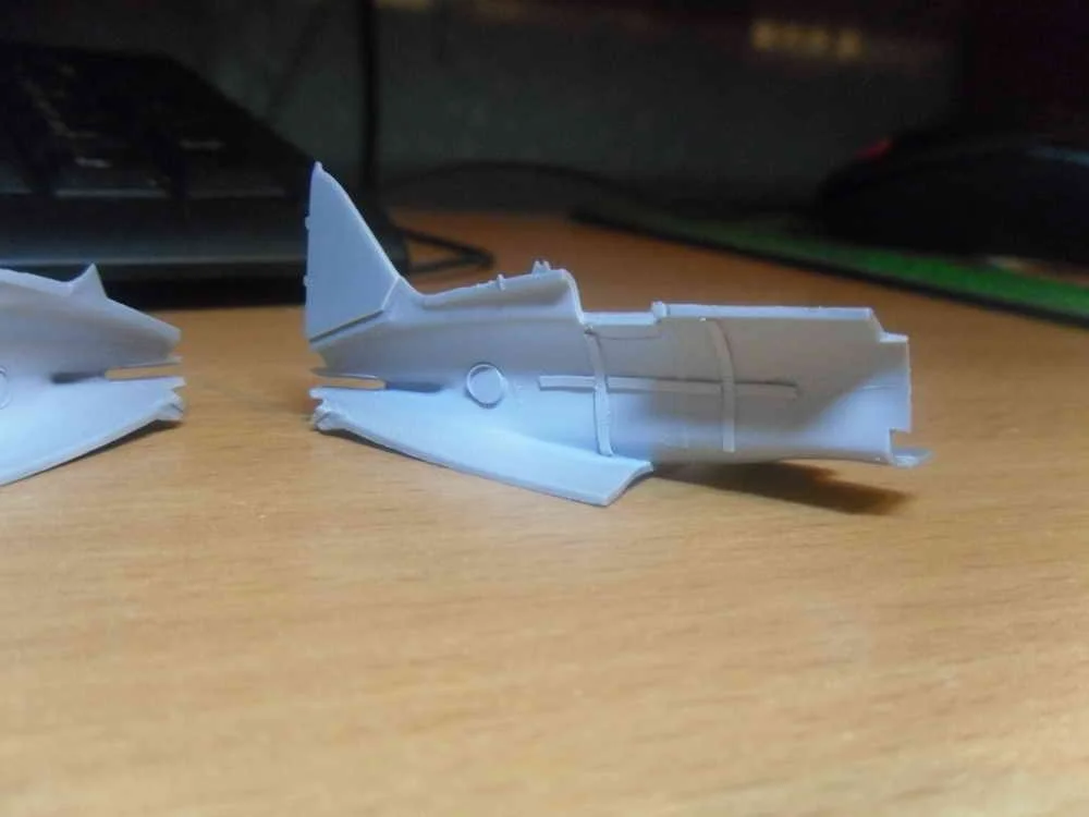

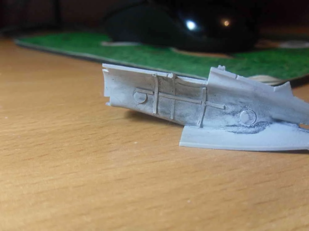

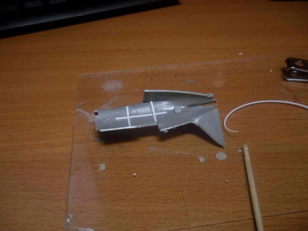

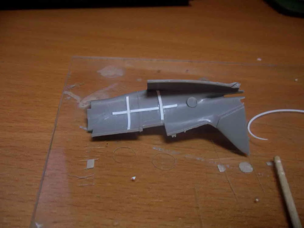

Ну вот просидел пол вечера, нарезал из коробки Доширака полоски и приклеил их на один борт....

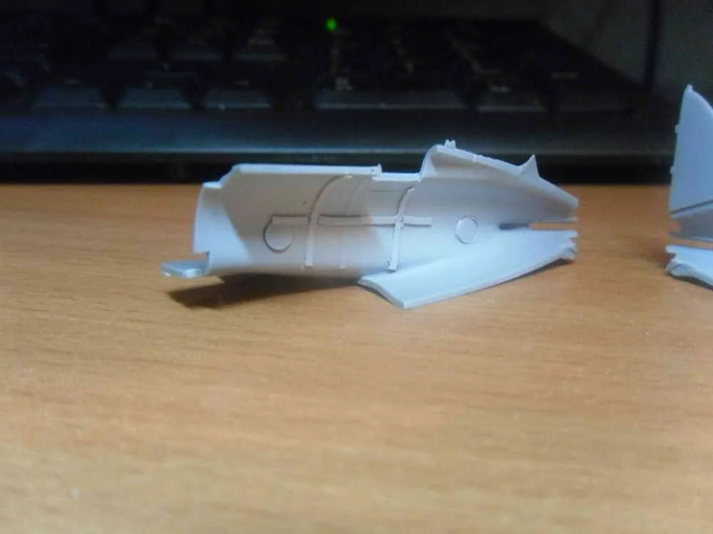

ну вот задул борта в светло серый цвет!

а зачем изнутри клеил? там же кабина всё перекроет
Тимасон, ты ведь не моделист и тебе не понять, поэтому объяснять не стану!!!
я понимаю,только не вижу смысла

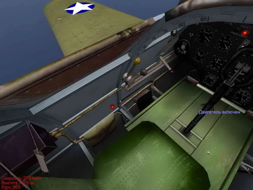

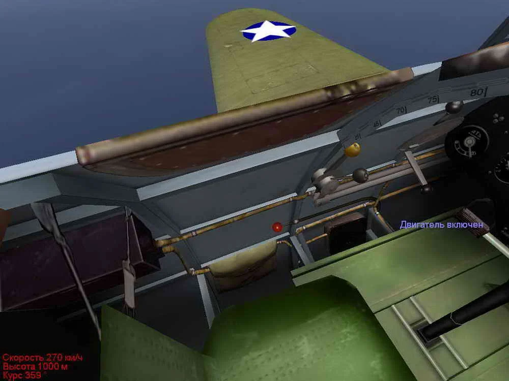

Знаешь те кто приходят в гости ко мне, видят и кабину и смысл в том, что бы ее делать как настоящую! Это смысл и заповедь моделизма - делать модель как реальный прототип! Изучая кабину понимаешь как и что работало в самолетах того времени и т.д.!

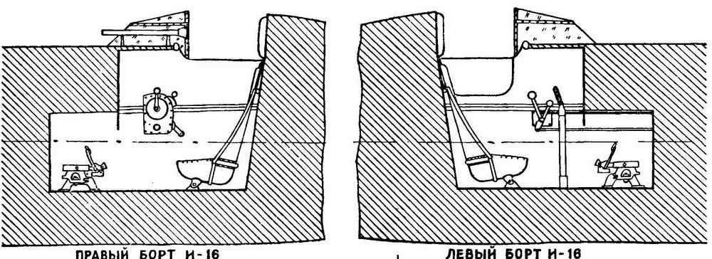

И так имеем чертежи бортов и скрины!

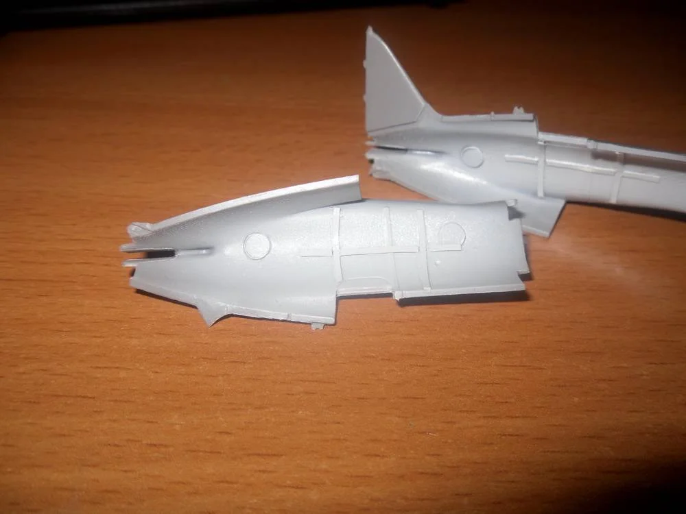

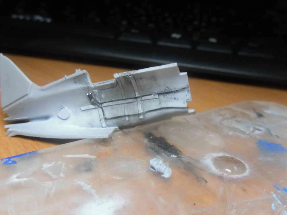

Начинаем с тонировки! Решил сделать более грязным его!
    32.6 KB · Просмотры: 130

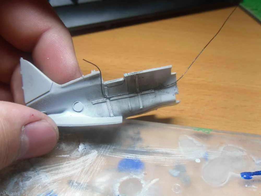

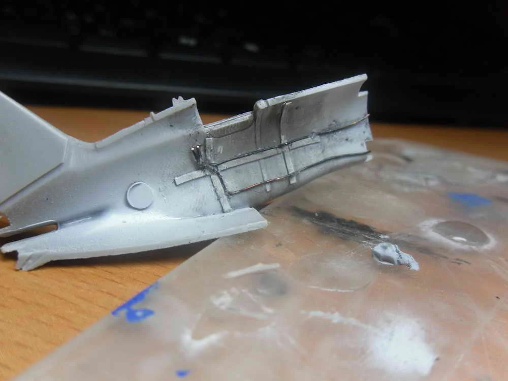

Начинаем воссоздавать внутрянку кабины. проводим шланги и тросики!
    46.4 KB · Просмотры: 162
Ну вот первые шланги в кабине!
    37.3 KB · Просмотры: 128
    33.6 KB · Просмотры: 133

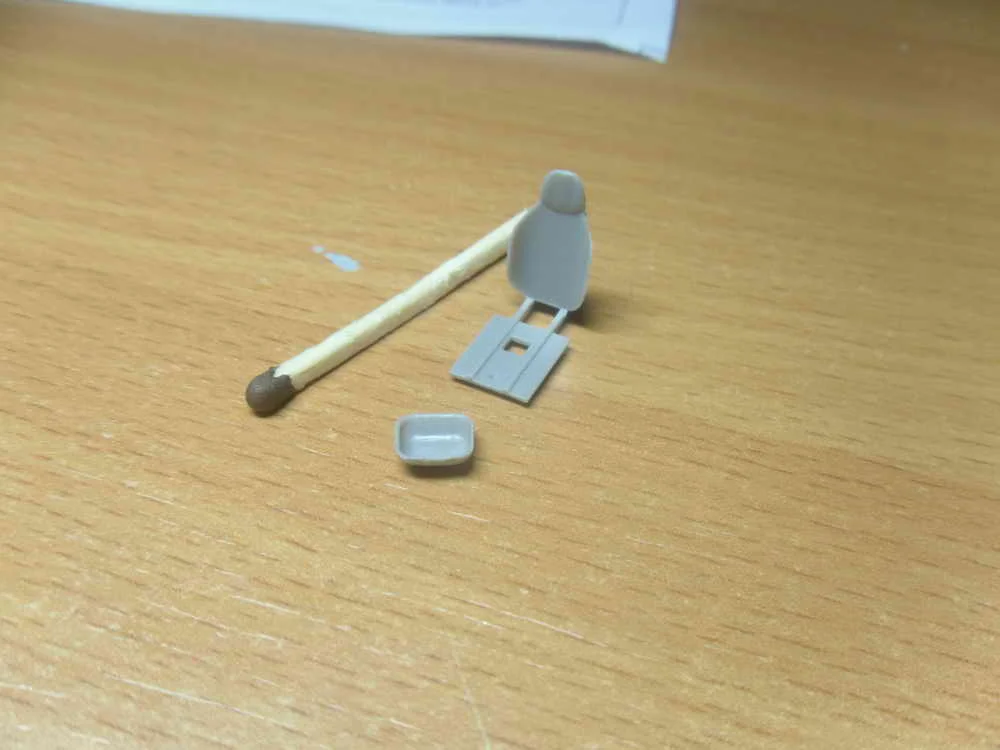

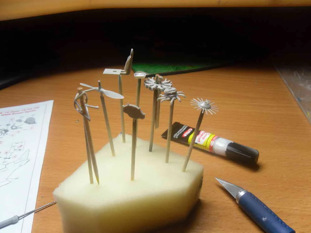

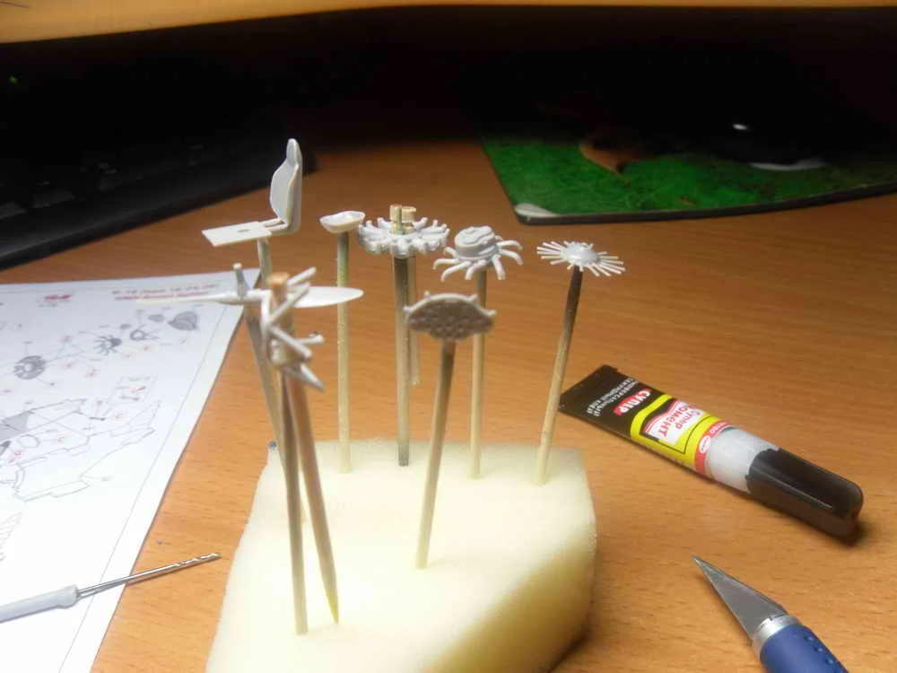

Начал готовить мелочевку в кабину пилота... Бронеспинка дана вместе с "рельсами". а вот "чашка" отдельной деталюшкой. Видно отверстие под штурвал...
    45.8 KB · Просмотры: 110

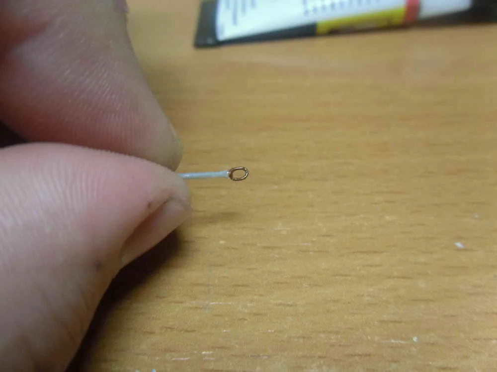

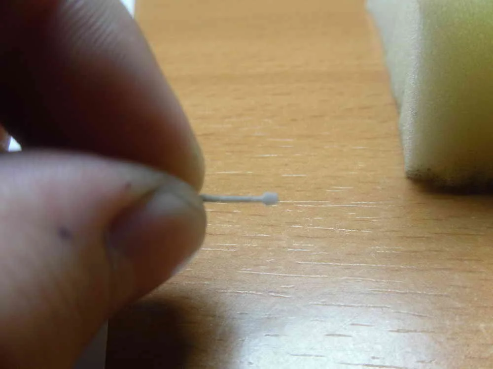

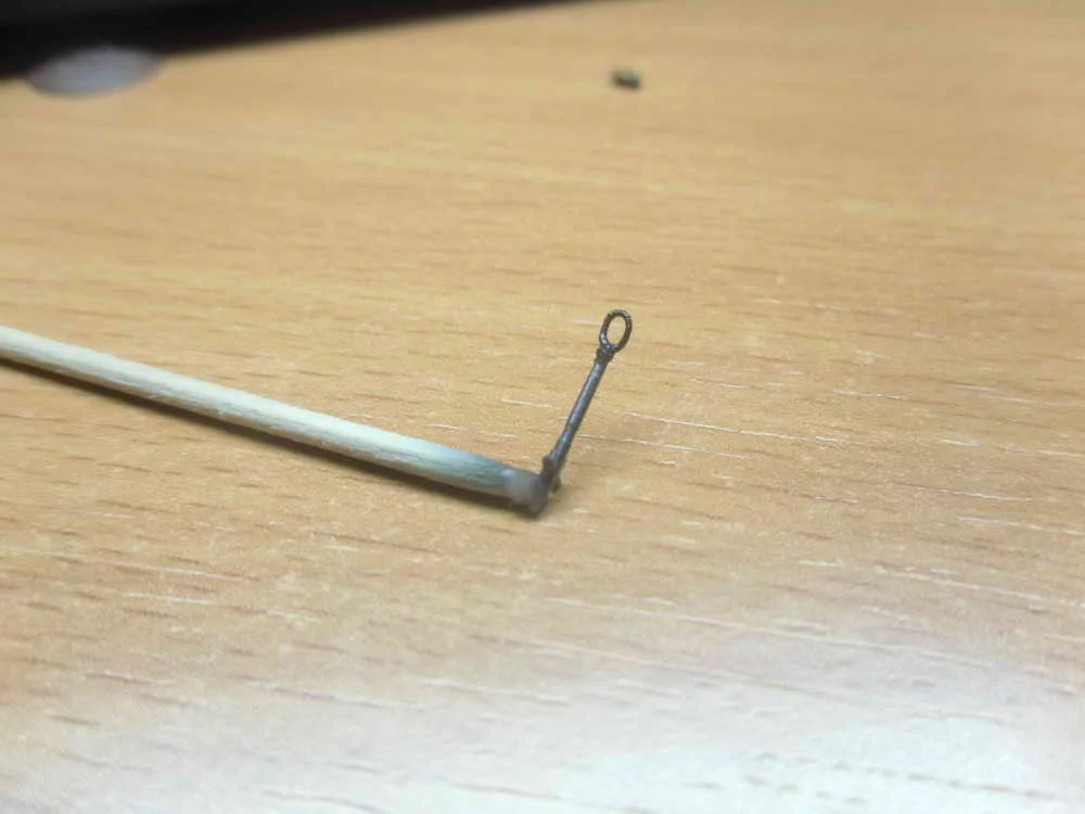

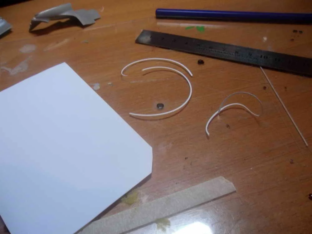

Когда снял с литника штурвал заметил, что ручка штурвала так называемый "бублик" отлита без отверстия. Решено было переделать "бублик" из проволоки...
    35 KB · Просмотры: 148
    50.8 KB · Просмотры: 135
    29.5 KB · Просмотры: 105

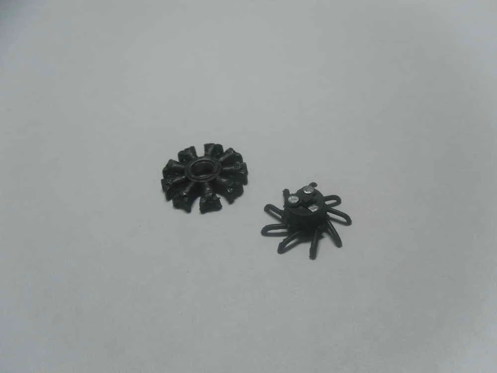

Ну а вот мелочевка готовая к покраске, с утра смажу ее спиртом чистым и можно будет грунтовать и красить. На фото видно я приготовил двигатель, винт и панель приборов. Если найду хорошие фото как открывался капот, то сделаю его открытым и будет видно движок....

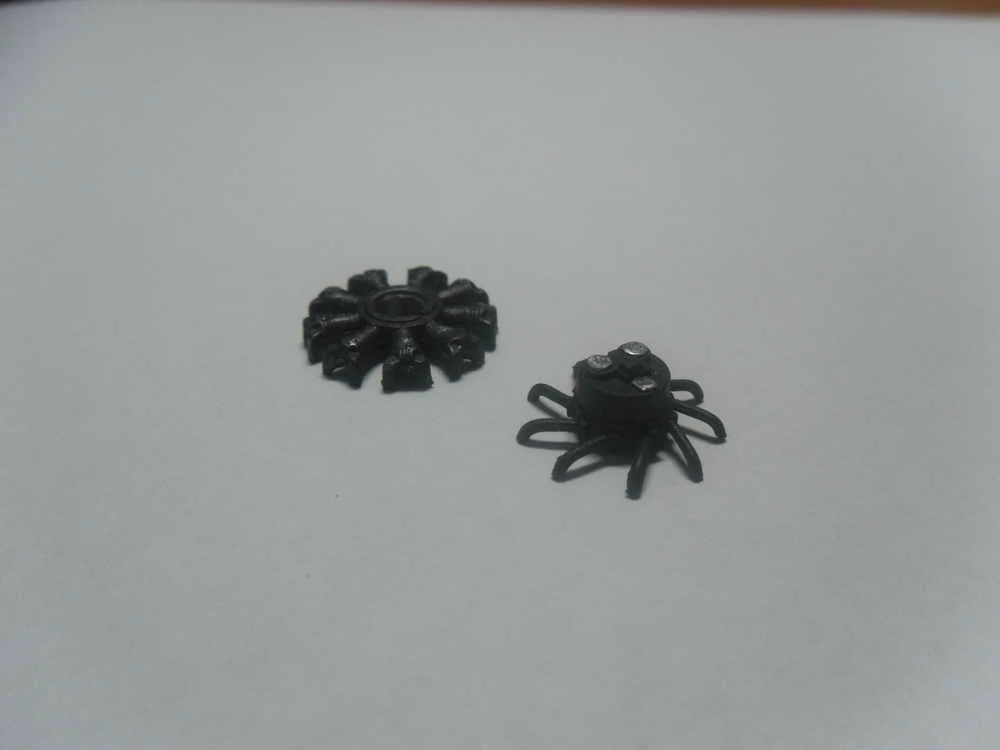

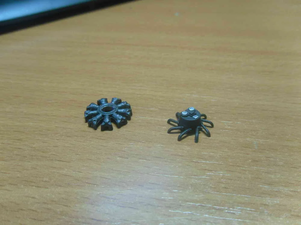

Ну вот первые детали движка. Покрашены вороненной сталью, и тонировку сделал грифелем карандаша. Объем придал хромсильвером с помощью сухой кисти.
    10.1 KB · Просмотры: 113
    9.4 KB · Просмотры: 147
    44.8 KB · Просмотры: 130
И получил вот такой вот чудный штурвал...
    40.4 KB · Просмотры: 128

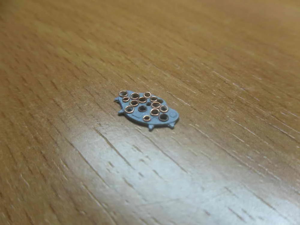

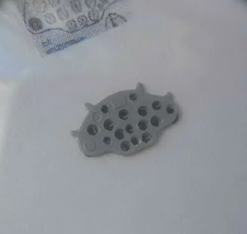

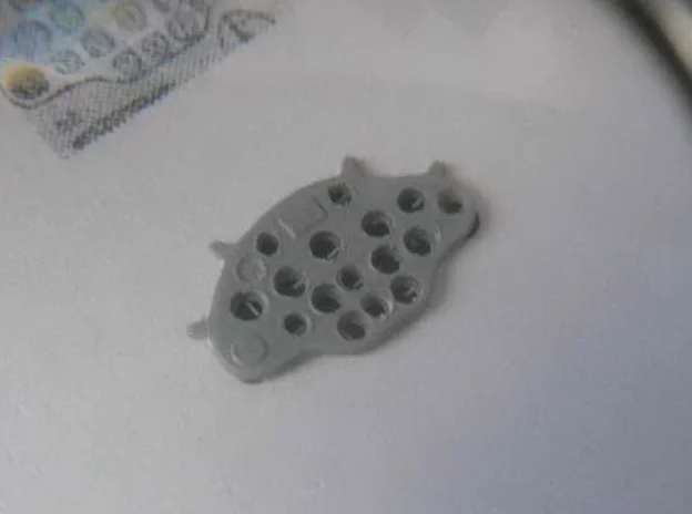

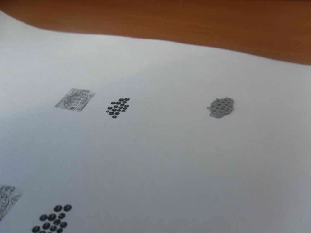

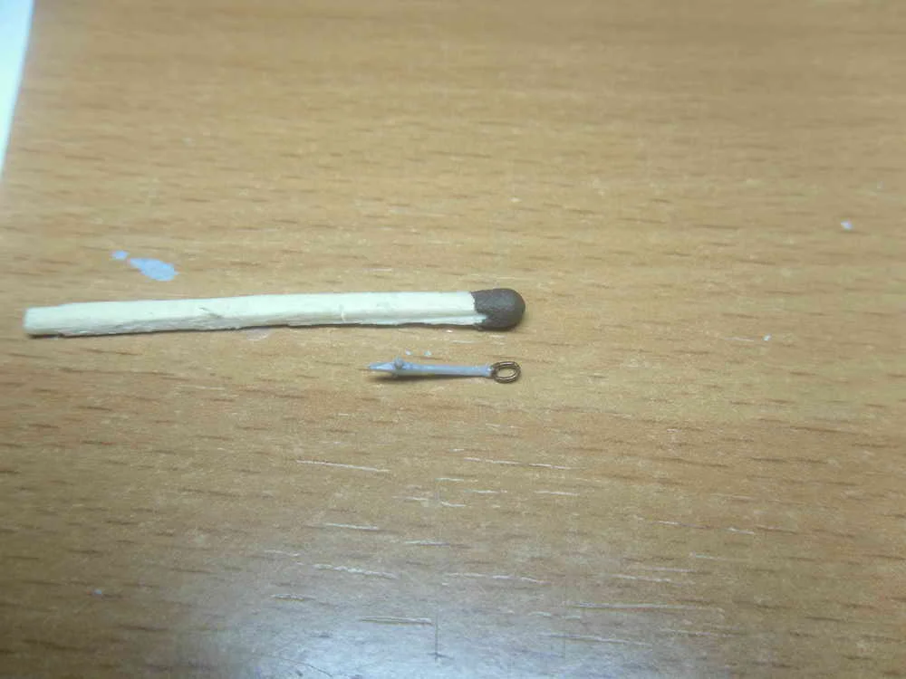

Ну что ж ребята, решено было переделать панель приборов. В наборе была только пастиковая форма. Обычно многие производители добавляют декаль, ICM посчитал что в данном наборе она не важна. Но как говорит Поликарпов, модель оценивают по мелочам.Имея чертежи я подогнал под размер чертеж панели и нарисовал черные круги с белыми стрелками. Сточил и просверлил отверстия в пластиковой доске. И долго все это подгонял.....
    13.1 KB · Просмотры: 111
    9.4 KB · Просмотры: 129
    7 KB · Просмотры: 110

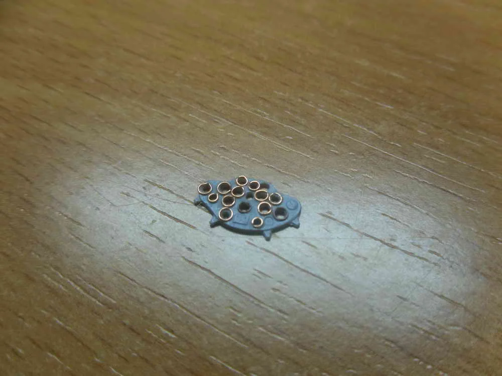

Далее на любой доске имелись ободки на стеклах панели. Их я сделал при помощи медной тонкой проволоки. Проволоку я наматывал спиралькой на мини сверло, затем откусывал кружочки и подгонял их под диаметр отверстия на панели.....
    56.8 KB · Просмотры: 123
