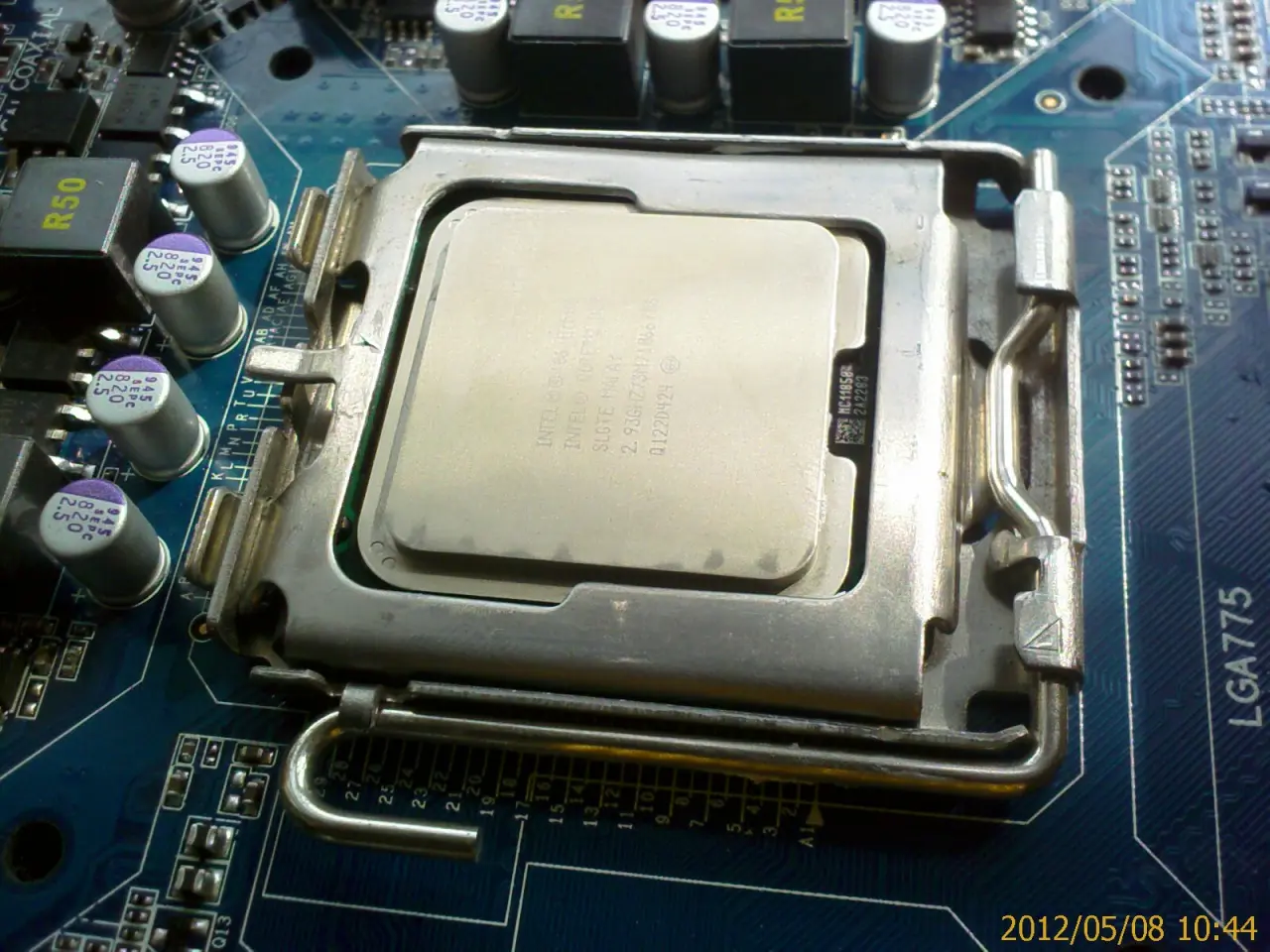

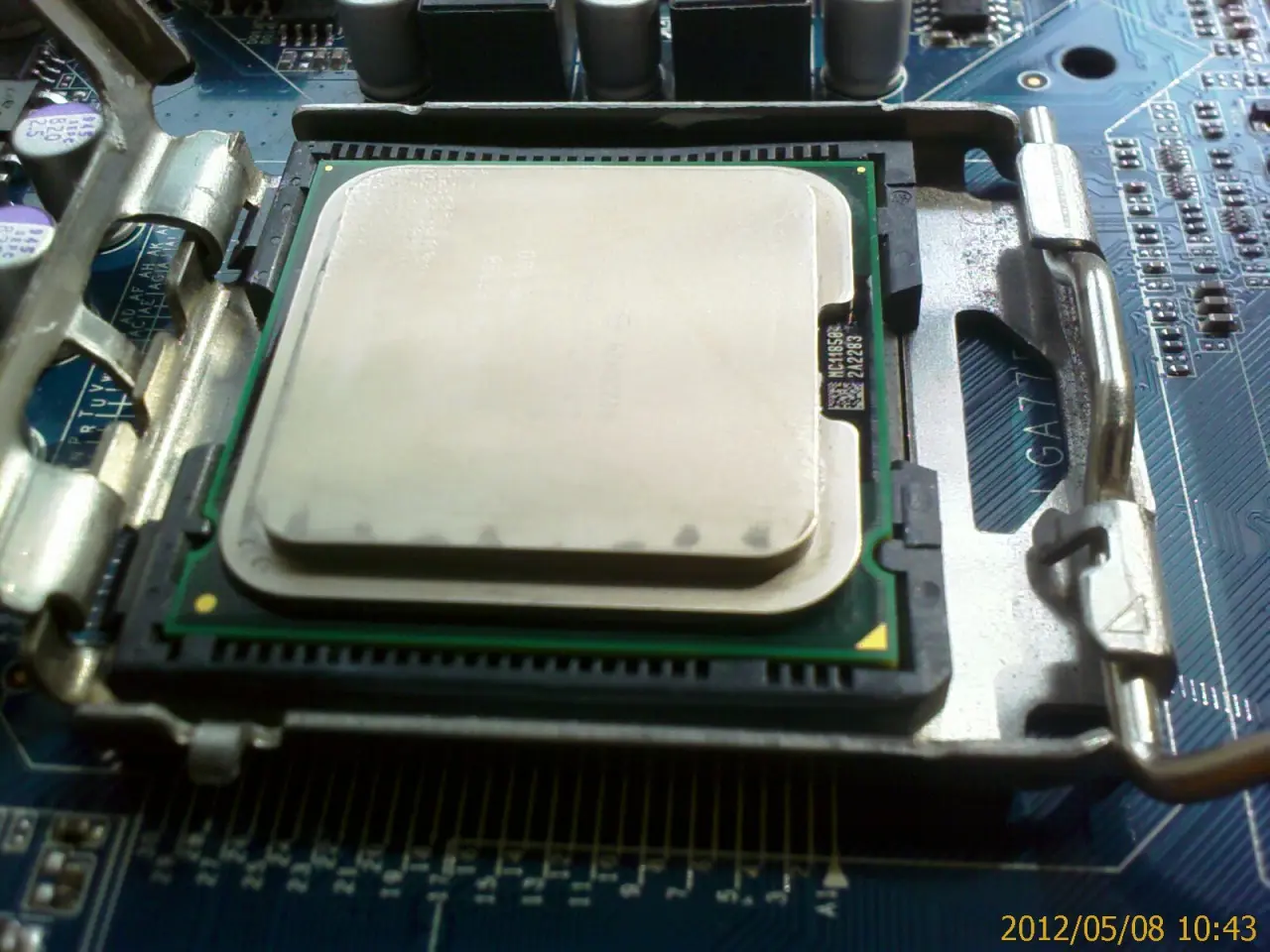

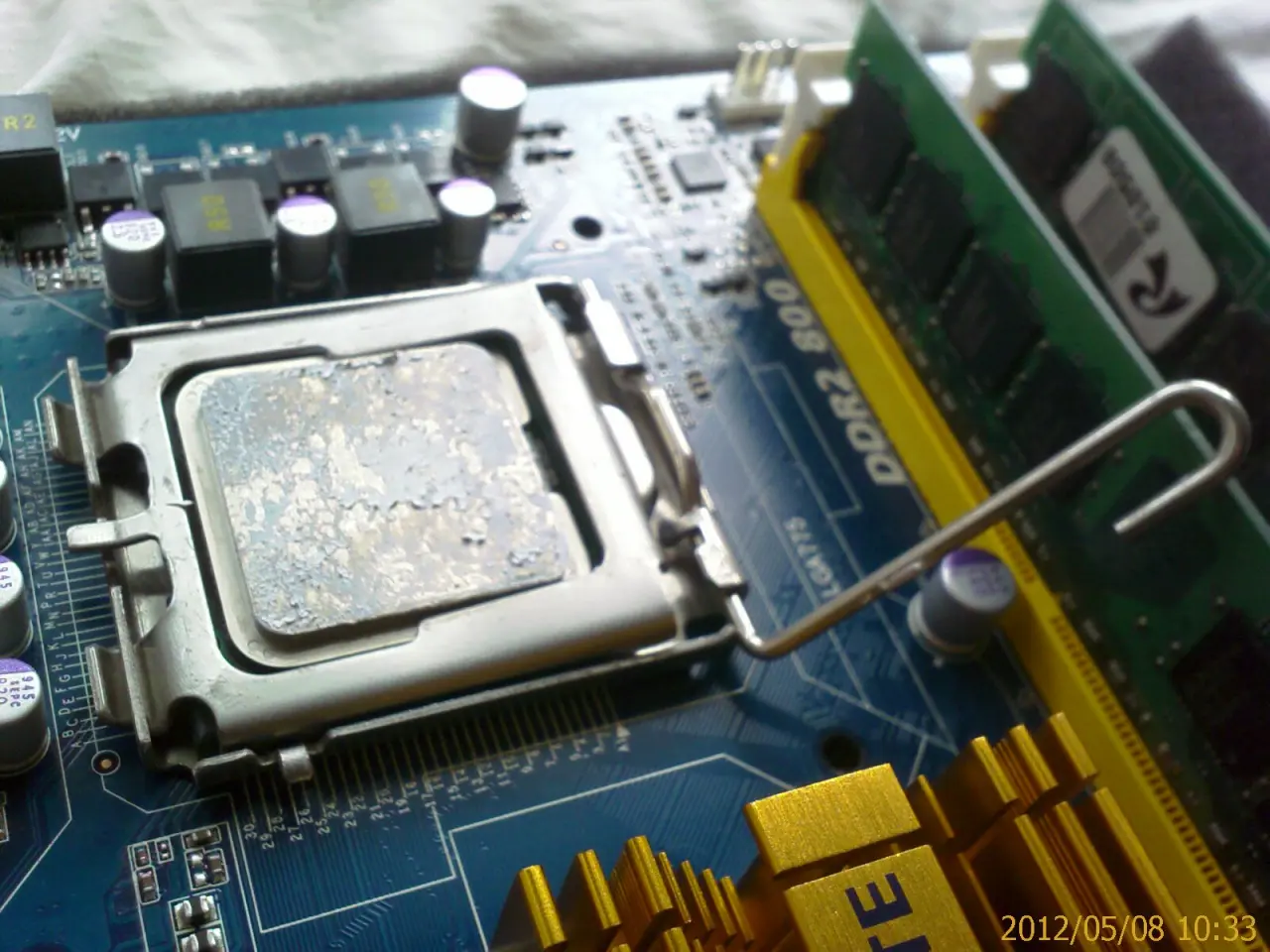

1) Итак берем в руки материнскую плату, гнездо процессора у новых плат из
коробки закрыто защитной пластиной - ее нужно убрать!
Для этого:
2) Отгибаем и поднимаем рычажок,
3) Поднимаем крепежную пластину,
4) Вынимаем пластину защитную и устанавливаем процессор.
Осторожно с процессорным гнездом!
Там контактные дорожки, не повредите их!

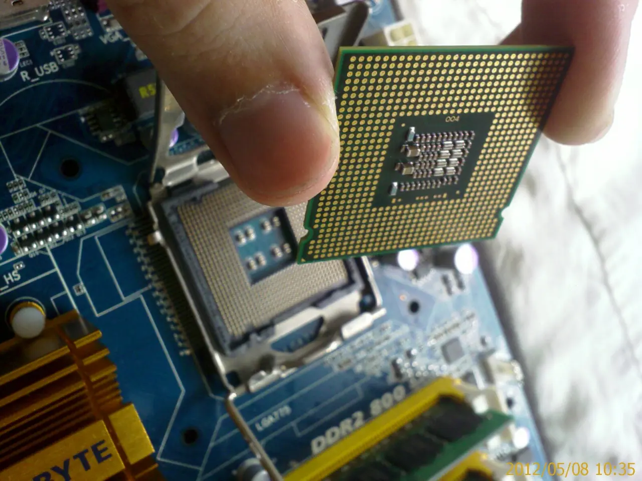

Обратите внимание на процессоре и в гнезде есть "ключи"
Их нужно совместить, по другому процессор вы не сможете вставить в
гнездо!
5) Совместили ключи,
6) Положили процессор,
7) Закрыли крепежную пластину,
8) Опустили и завели за "ушко" рычаг крепления.
Готово!

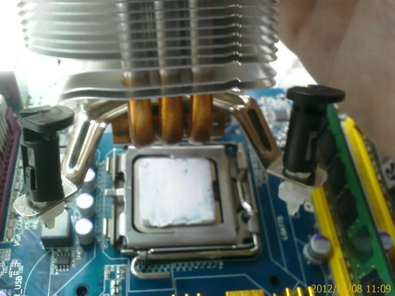

Наносим термопасту на процессор
9) На крышку процессора наносим несколько не больших полосок пасты
и размазываем шприцем или тюбиком по всей площади крышки процессора!
Нужно оставить не много свободного места по краям (примерно 1мм.)
так как паста еще растечется после установки куллера!
Должен получиться тонкий и равномерный слой, для этого берем пластиковую карту или
любой тонкий и плоский предмет и выравниваем.
Кстати мне советовали использовать маленькую, жесткую кисточку от корректора! Я не пробовал, но если вам интересно можете попробовать.
Потом поделитесь, мне интересно!
Вот, что получилось:

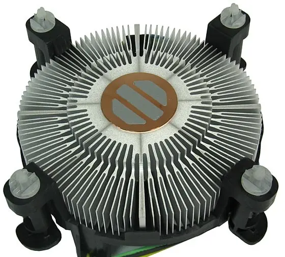

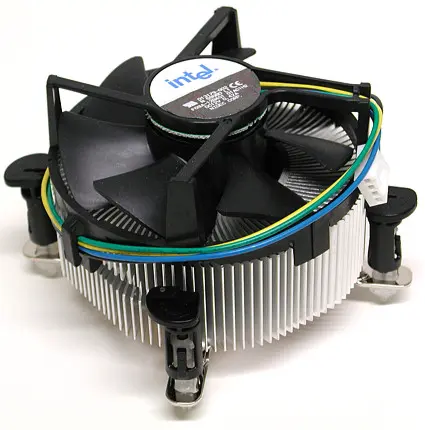

10) Устанавливаем процессорный куллер
У радиатора от компании intel в отличии от радиаторов от AMD, не очень удобное
крепление, особенно для больших "топовых" радиаторов.
Рассмотрим крепление поближе:
Имеется четыре фиксатора, которые состоят из корпуса и клипсы.
Клипса закреплена на металлической подложке, которая крепится к основанию
радиатора, имеет защелку в верхней части и "лапки" в нижней части.
Лапки имеют небольшие бортики направленные наружу.
Корпус надет на клипсу, имеет в верхней части поворотный держатель с
указателем направления и прорезью для отвертки.
Корпус так - же имеет иголку в нижней части!

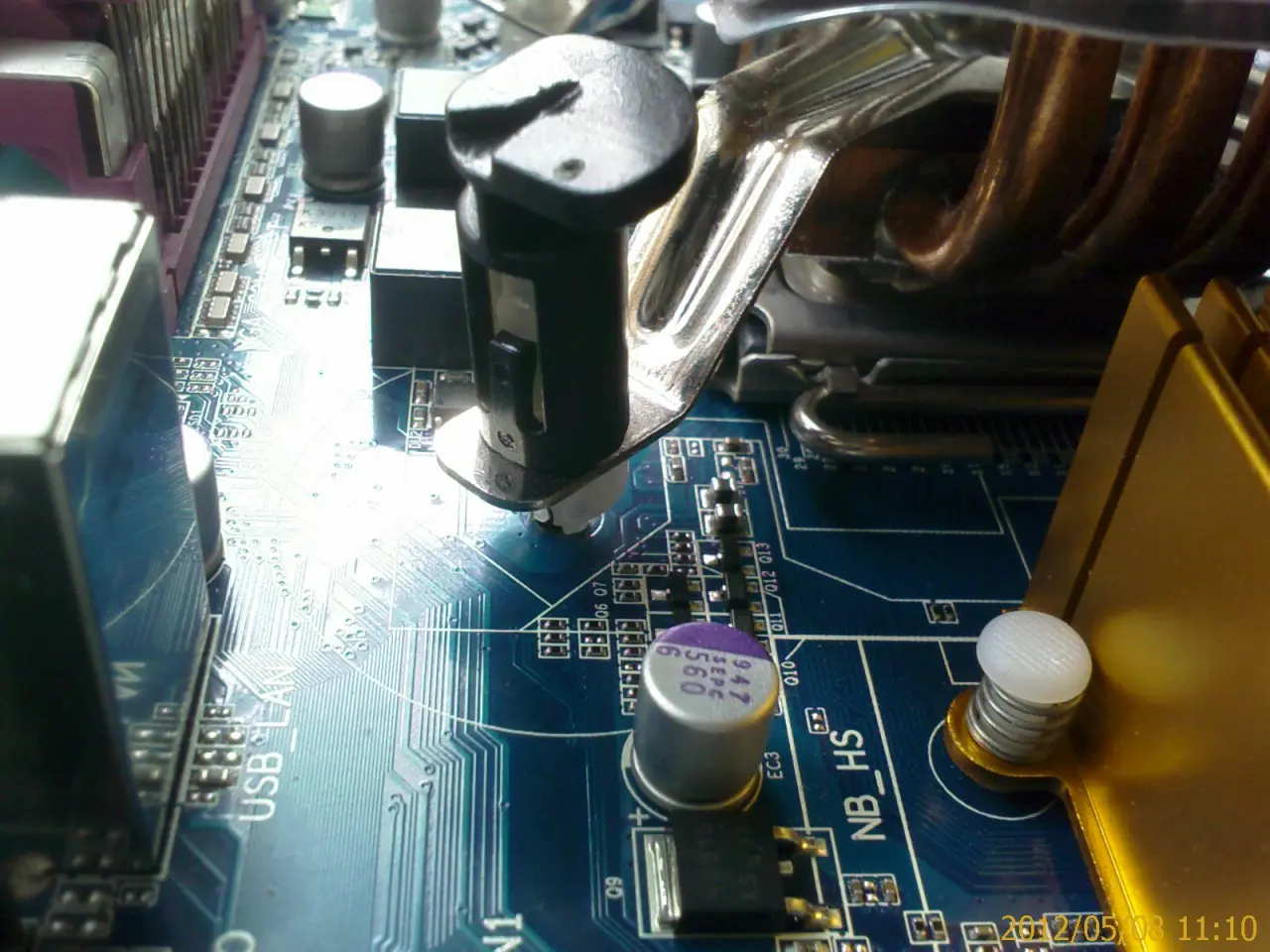

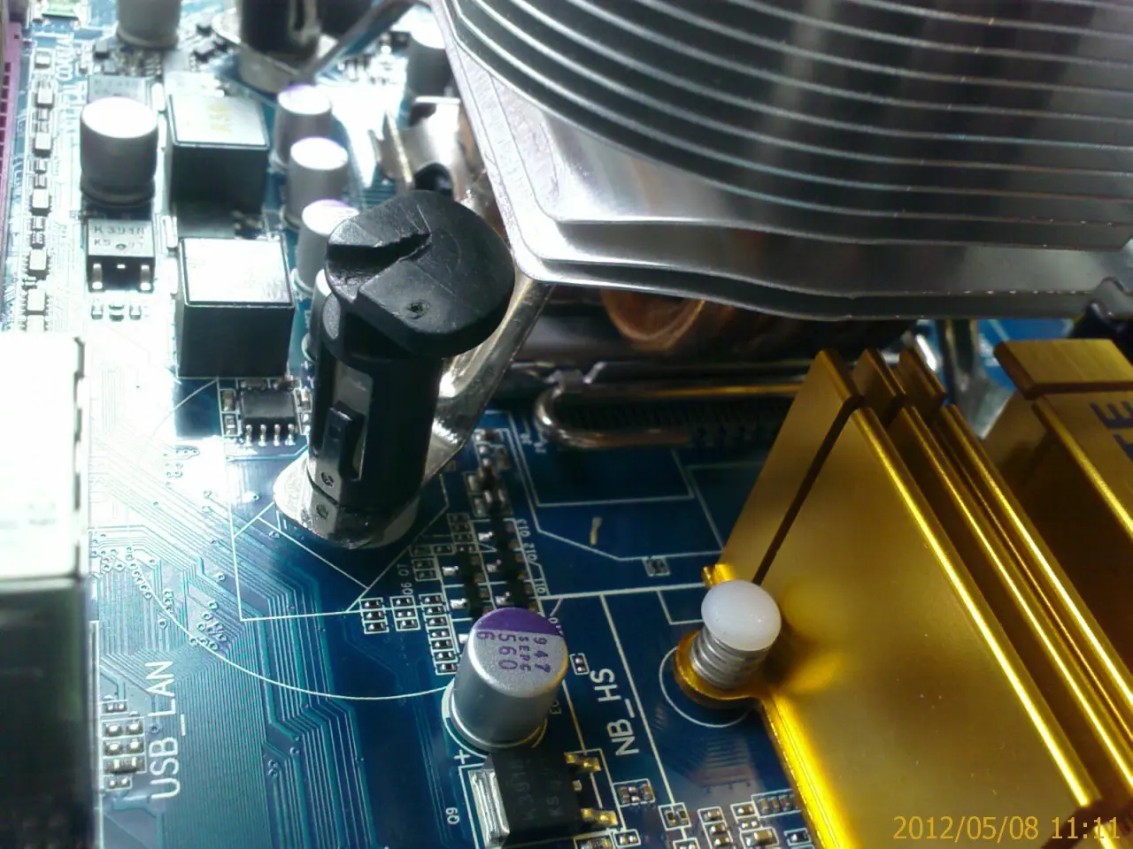

11) Для того, что - бы установить радиатор!

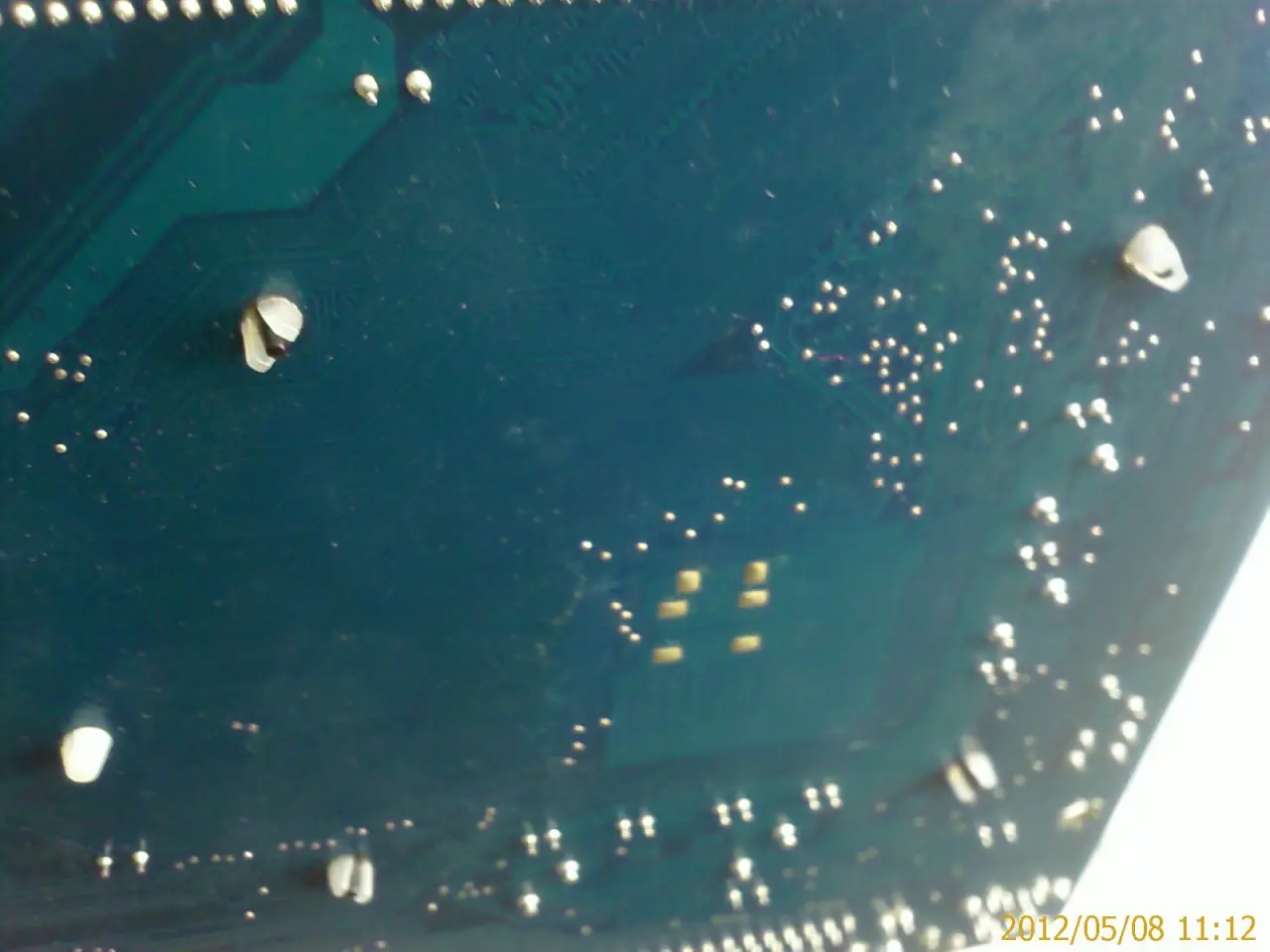

Корпусные лапки куллера полностью вставляются в крепежные отверстия на материнской плате так,
что - бы они торчали с обратной стороны.
Материнскую плату нужно держать двумя руками и большими пальцами нажимать
на корпуса,
а указательными делать упор против клипсы. Если плату положить на стол или не делать упора - есть большая вероятность сломать материнскую плату!
У боксового куллера фиксаторы выставлены в закрытое положение, то есть его можно сразу устанавливать!
Нажимаем на корпус до щелчка!
Это защелки, они совместились и закрылись. Иголка корпуса проходит между лапками и разводит их в стороны, лапки в отверстии цепляются за материнскую
плату - получаем крепление!
А защелки на корпусе и клипсе для того, что - бы корпус был зафиксирован в одном "закрытом" положении и не слетел!

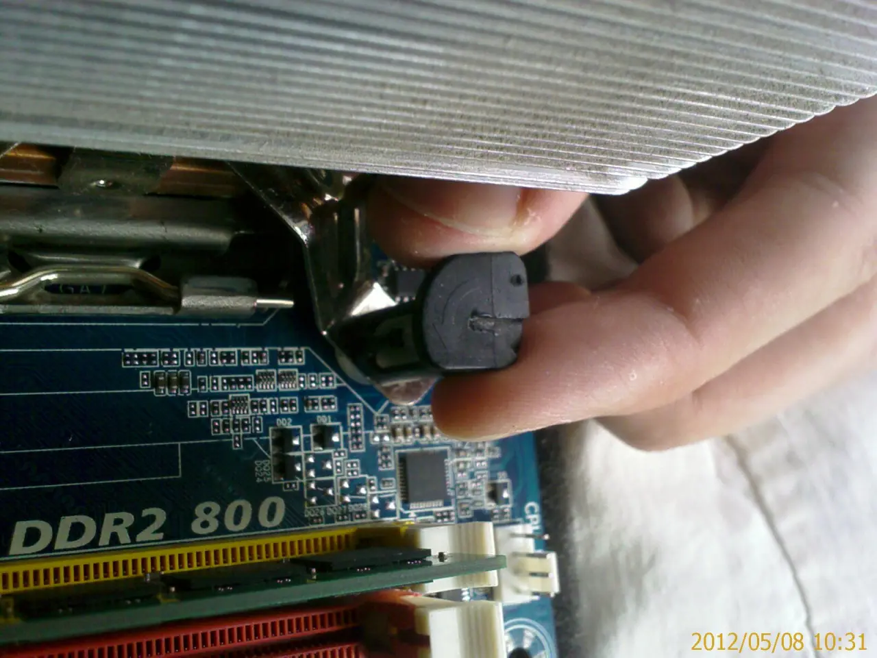

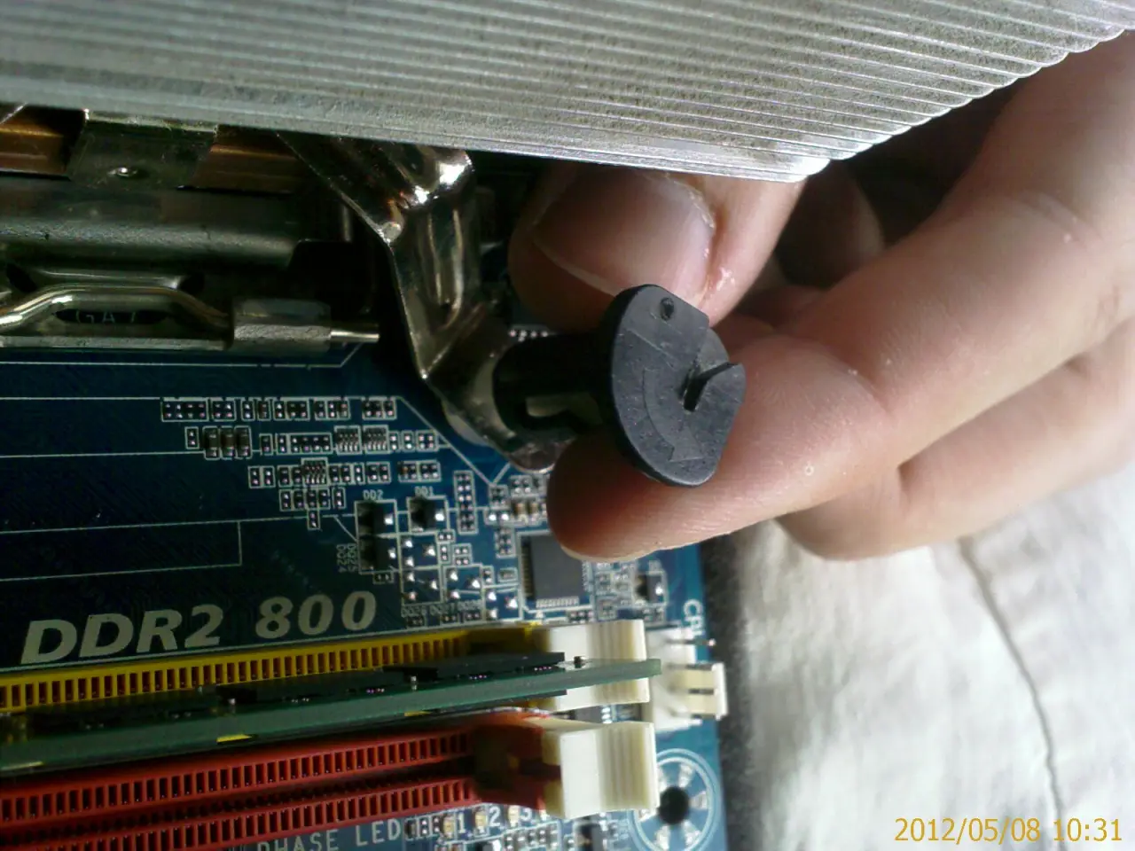

12) Для того, что - бы снять радиатор!
Для этого нужно повернуть все четыре корпусные держателя в направлении стрелок,
приподнять корпуса и вынуть радиатор.
И сразу же поверните все корпуса в исходное (закрытое ) положение.
Вы не запутаетесь, когда будете устанавливать куллер!

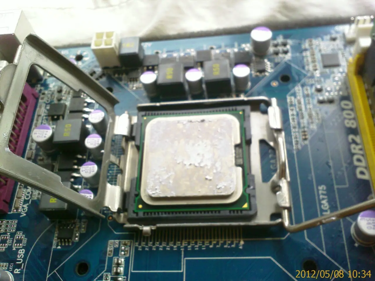

Если куллер работал несколько лет и не разбирался, то скорее всего термопаста
засохла и куллер присох к процессору!
Поэтому когда будете снимать куллер
не торопитесь.
Не дергайте и не ломайте радиатор, его нужно расшевелить круговыми движениями,
а старую термопасту лучше удалить!
Наносим на радиатор и процессор немного промывки для плат или растворителя, немного ждем и удаляем засохшую термопасту!
