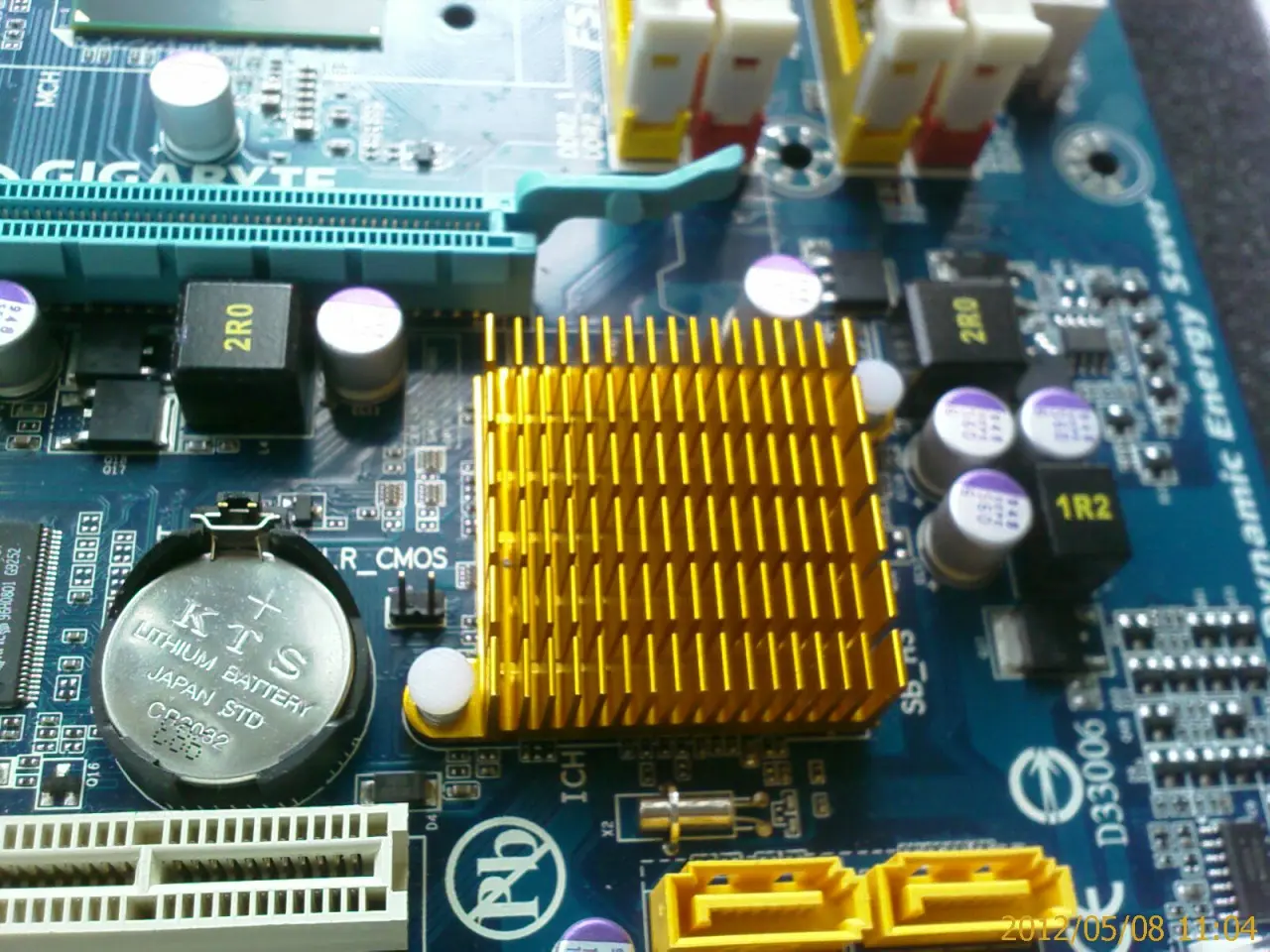

Осмотрите радиаторы чипсетов.
Они как правило крепятся к материнской плате пластмассовыми зажимами.
Зажимы по форме напоминают гвоздь или саморез,
имеют в верхней части шляпку, а нижняя часть имеет бортики и раздваивается.
На зажим надета пружина, она делает упор.
В материнской плате есть отверстия в которые вставляются зажимы,
бортики цепляются за края отверстия - получаем крепеж.

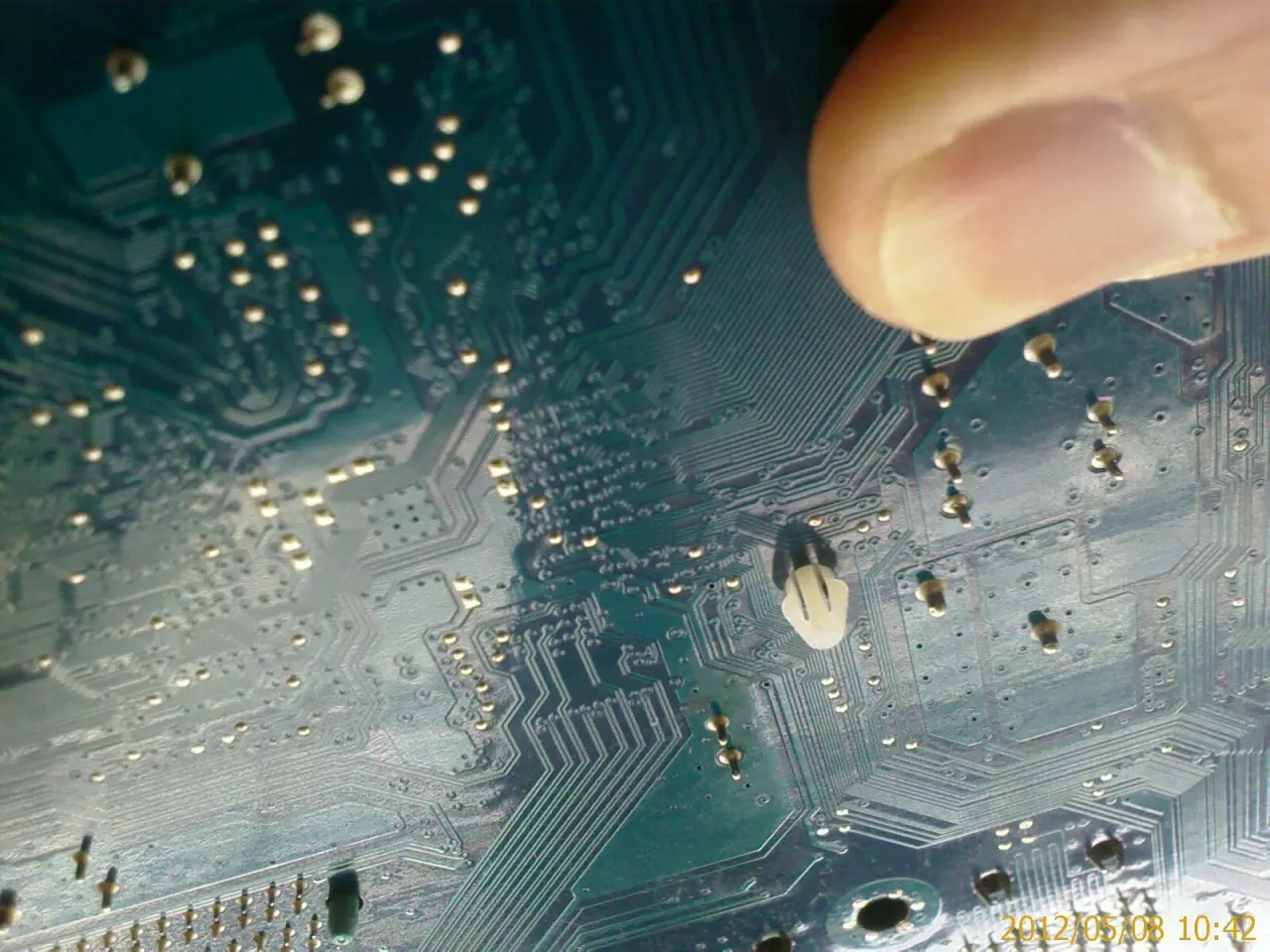

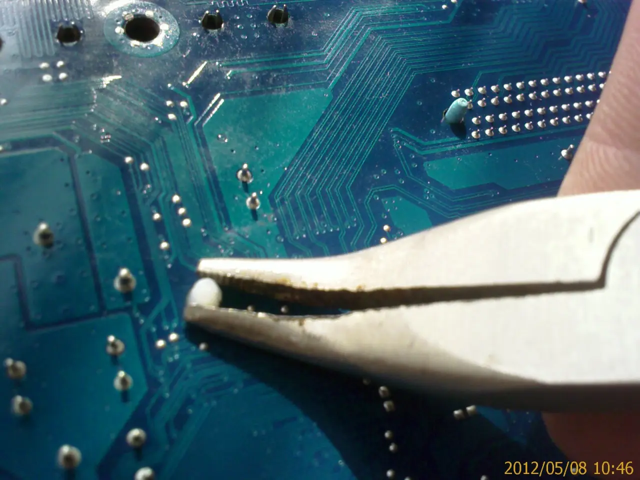

Для того, что - бы снять радиатор
нам понадобятся маленькие плоскогубцы, или пинцет.
Итак, переворачиваем материнскую плату вверх дном,
пальцем нажимаем на шляпку зажима, он немного поднимается,
пинцетом сдавливаем раздвоенную часть зажима, нажимаем и вытаскиваем.
Не повредите дорожки на материнской плате, делайте все очень аккуратно.

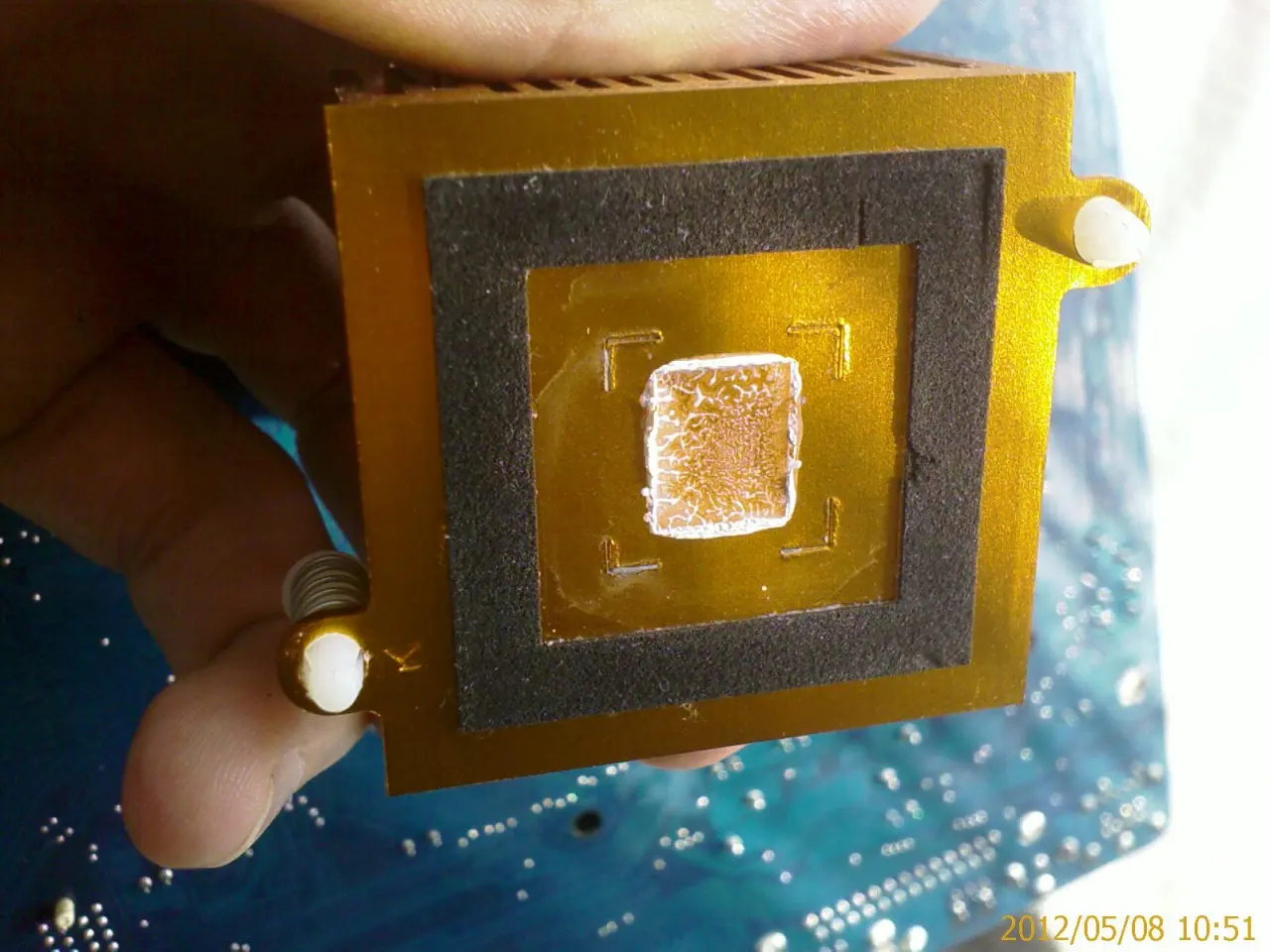

Далее снимаем радиатор.
Если не получается, то не торопитесь.
Осторожно, круговыми движениями нужно расшевелить радиатор!

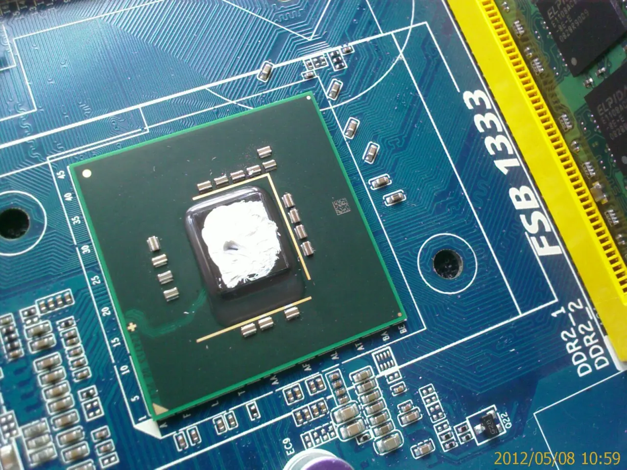

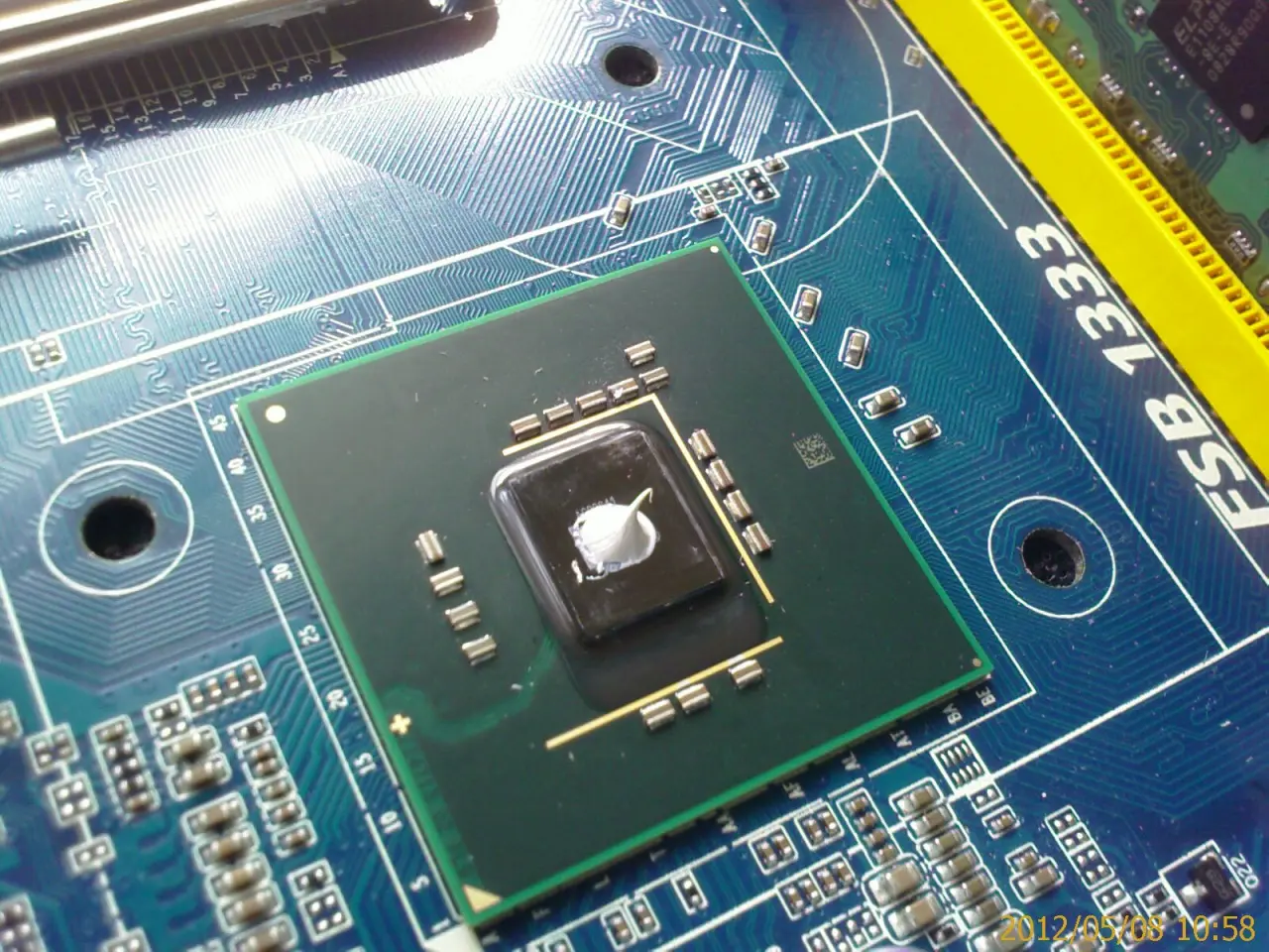

Вот, что получилось у меня:
Под радиатором северного моста (того, что ближе к процессору) термопаста есть,
но за два года работы она подозрительно жидкая!
Убираю салфеткой.

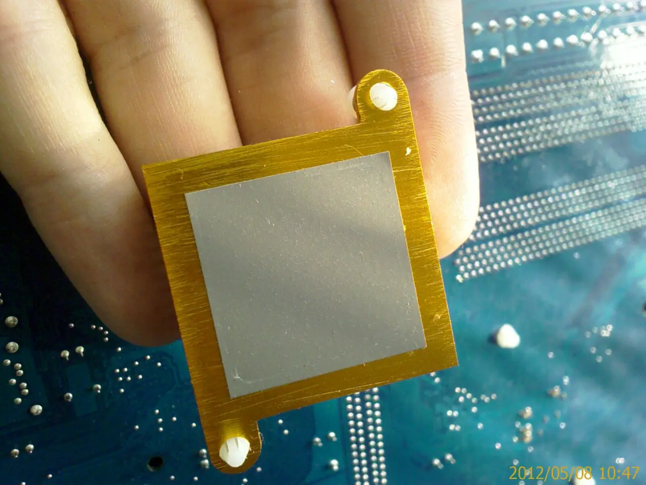

Кстати серая рамка на дне радиатора контролирует прижим к материнской плате.
Что бы не было перекосов оставим ее.

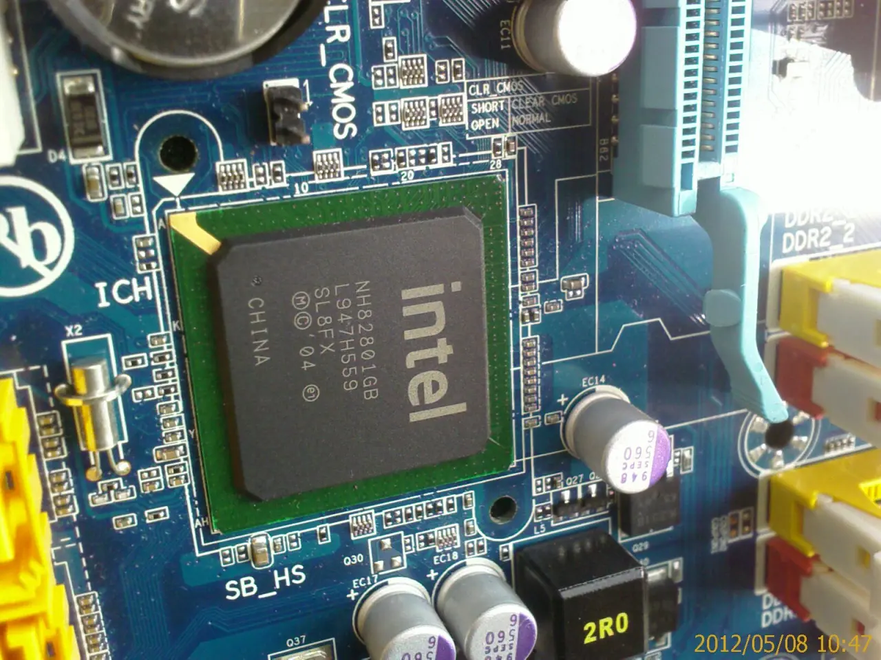

Под радиатором южного моста оказалась термопрокладка!
Я ее убрал, для эксперимента
И нанес пасту.
Мне рекомендовали этого не делать,
так как разработчик не для красоты ее положил!
Но термопаста обладает лучшими теплопроводными свойствами,
а значит будет лучше работать.
Проверил, у меня все работает отлично
В большинстве случаев старая паста засыхает как на радиаторах,
так и на чипсетах.
Если у вас именно этот случай, вам понадобиться промывка для плат или растворитель.
Подойдет и бензин.
Несколько капель на засохшую пасту, немного ждем и
убираем тряпочкой или салфеткой.
Наносим пасту на середину чипа и размазываем тюбиком по всей поверхности,
но нужно оставить края чистыми, примерно 1мм,
так как паста растечется после установки радиатора.
