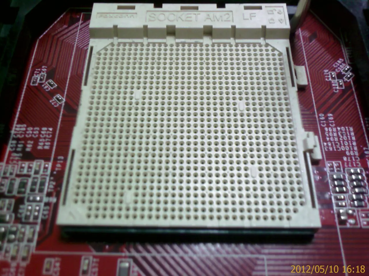

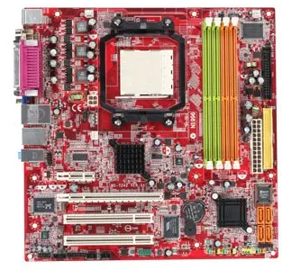

Перед вами материнская плата

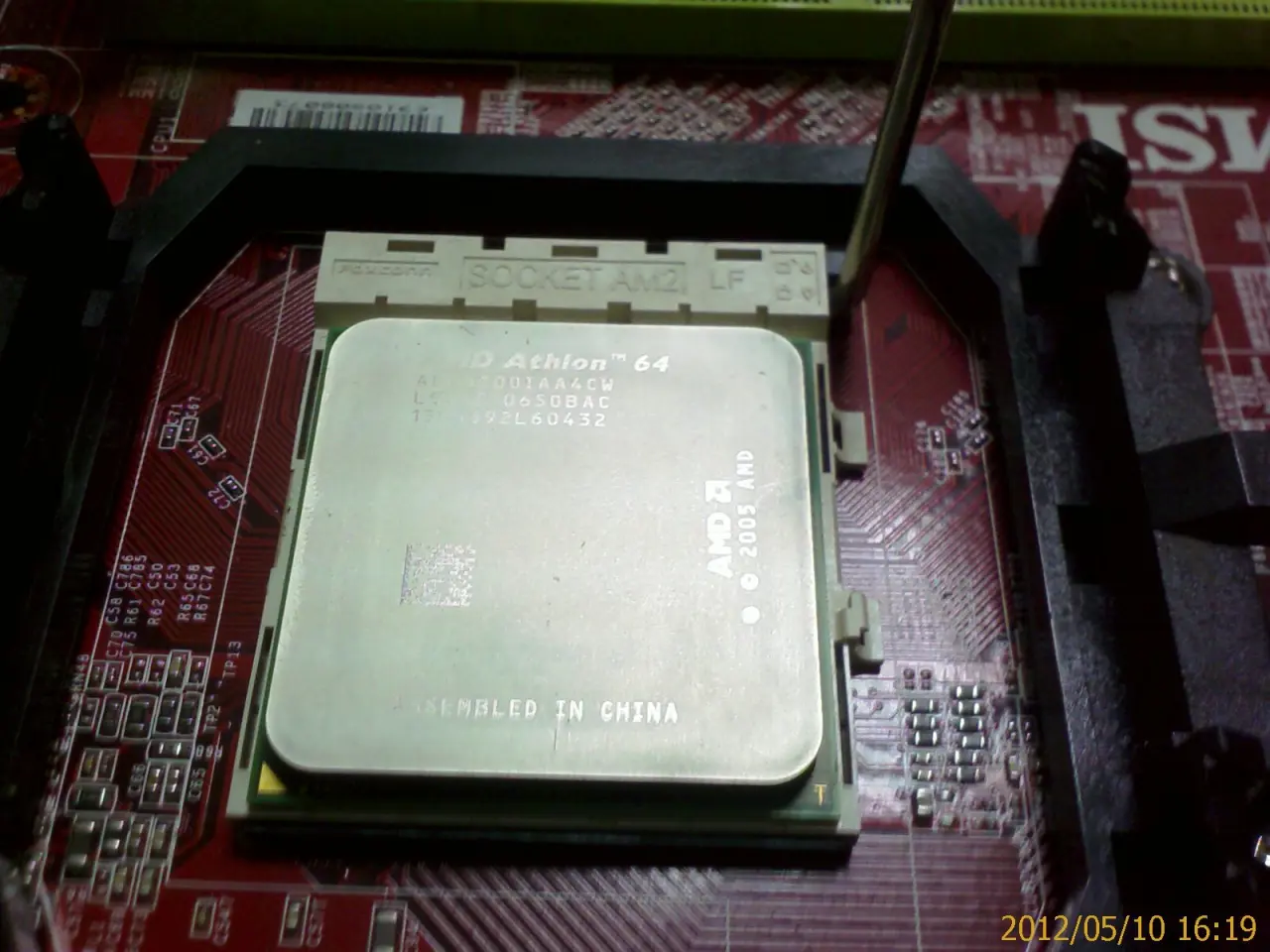

1) Вы видите процессорное гнездо (socket) вверху с черной рамкой
2) У процессорного гнезда есть рычаг, его нужно поднять вверх!
Вот, что получаем:

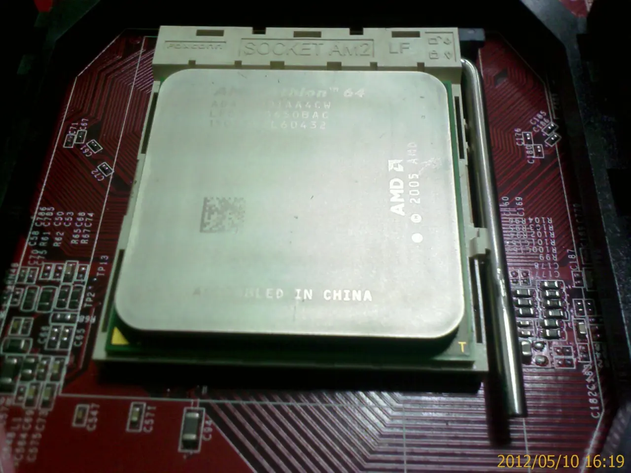

3) Устанавливаем процессор в гнездо (socket)

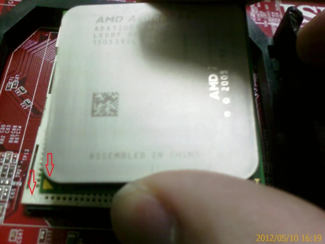

Теперь внимание!

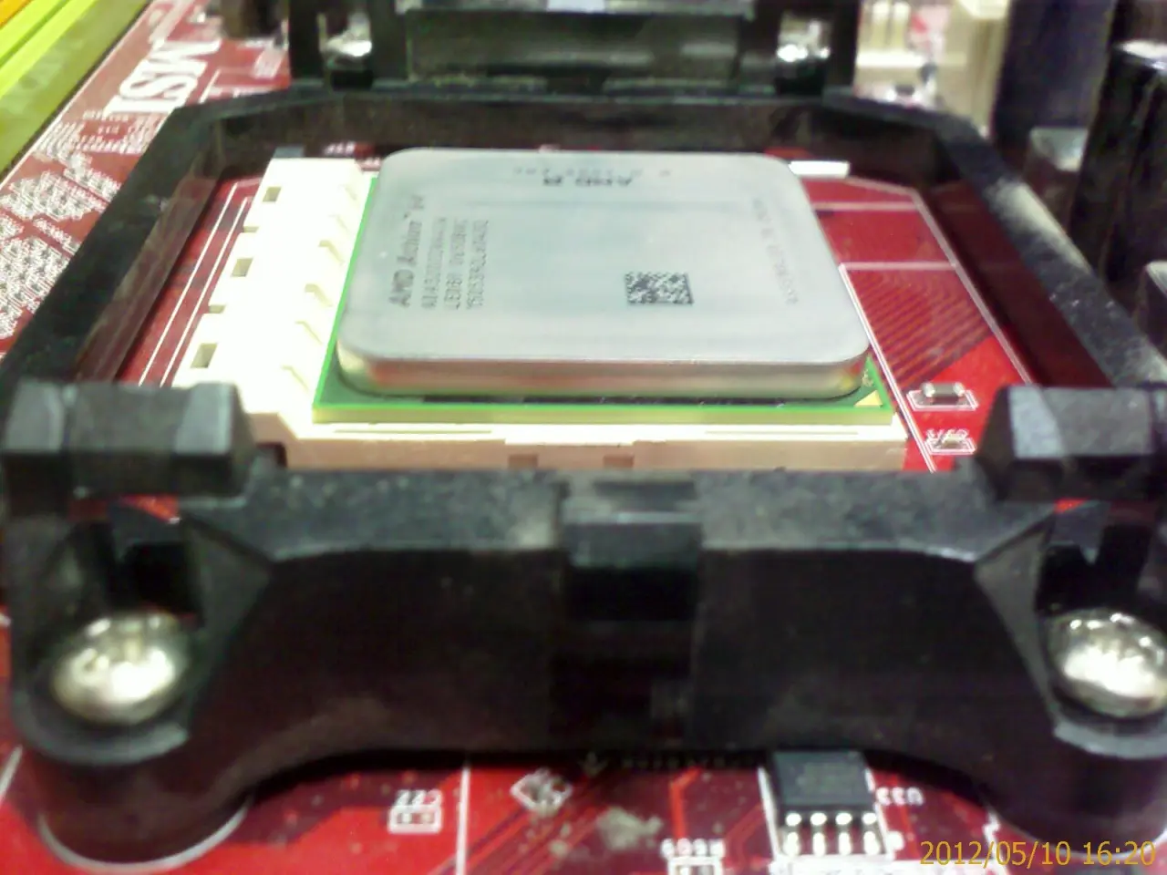

Для того, что - бы правильно установить процессор, в гнезде и у процессора есть ключ - маленький треугольник в левом нижнем углу!
Вот он:
Ключи при установке нужно совместить иначе процессор работать не будет.
4) Совместили ключи, положили процессор, закрываем socket
- для этого нужно опустить рычаг!
Вот, что получилось:

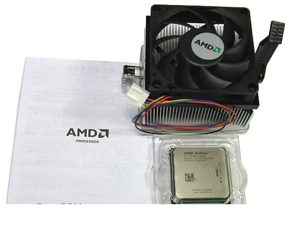

Далее наносим термопасту
На процессорном, "боксовом кулере" из коробки (BOX)
Кстати кулером называют радиатор с вентилятором, уже есть слой термопасты!
Но она как правило не очень эффективная и опытные пользователи используют свою.

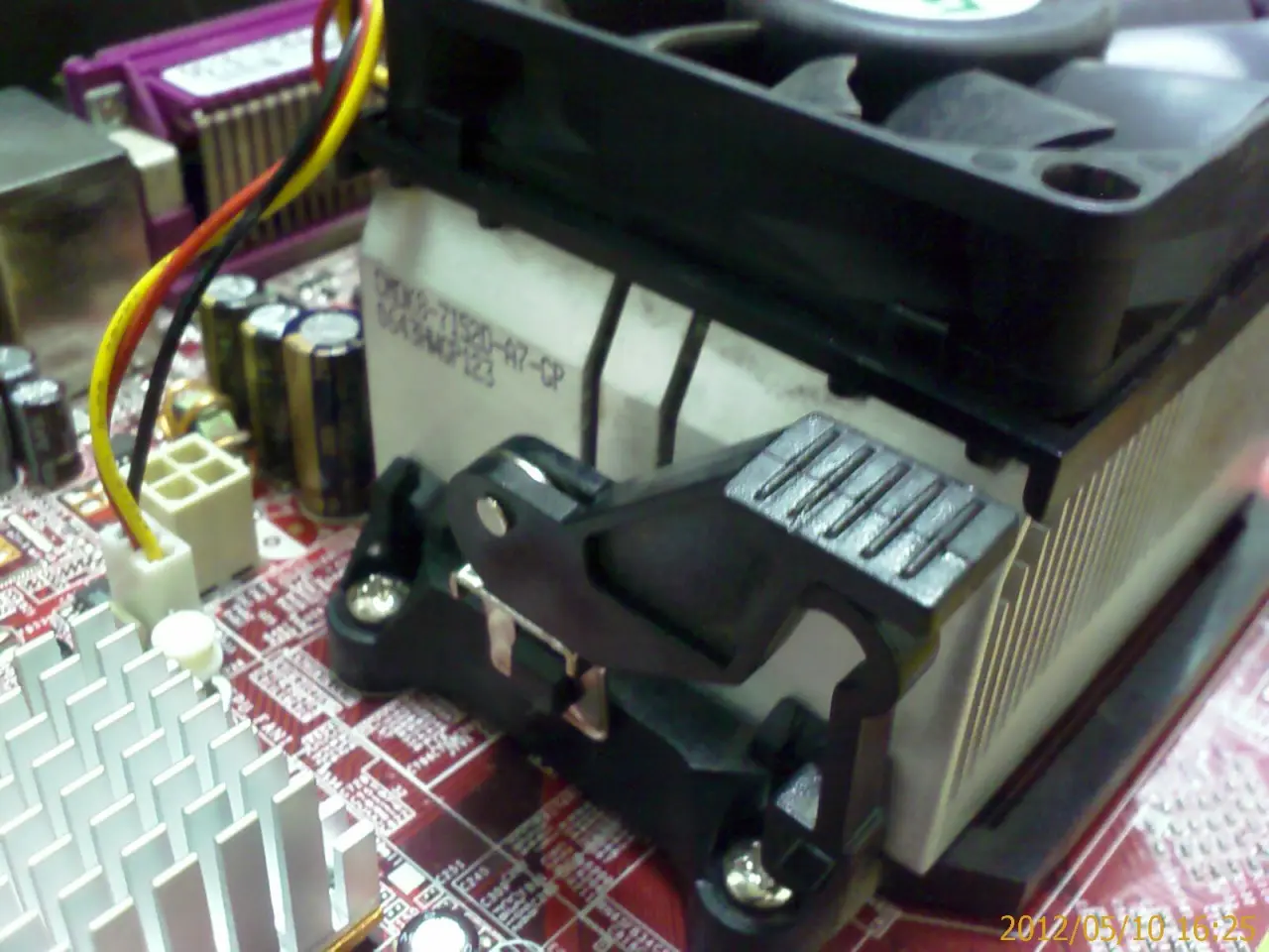

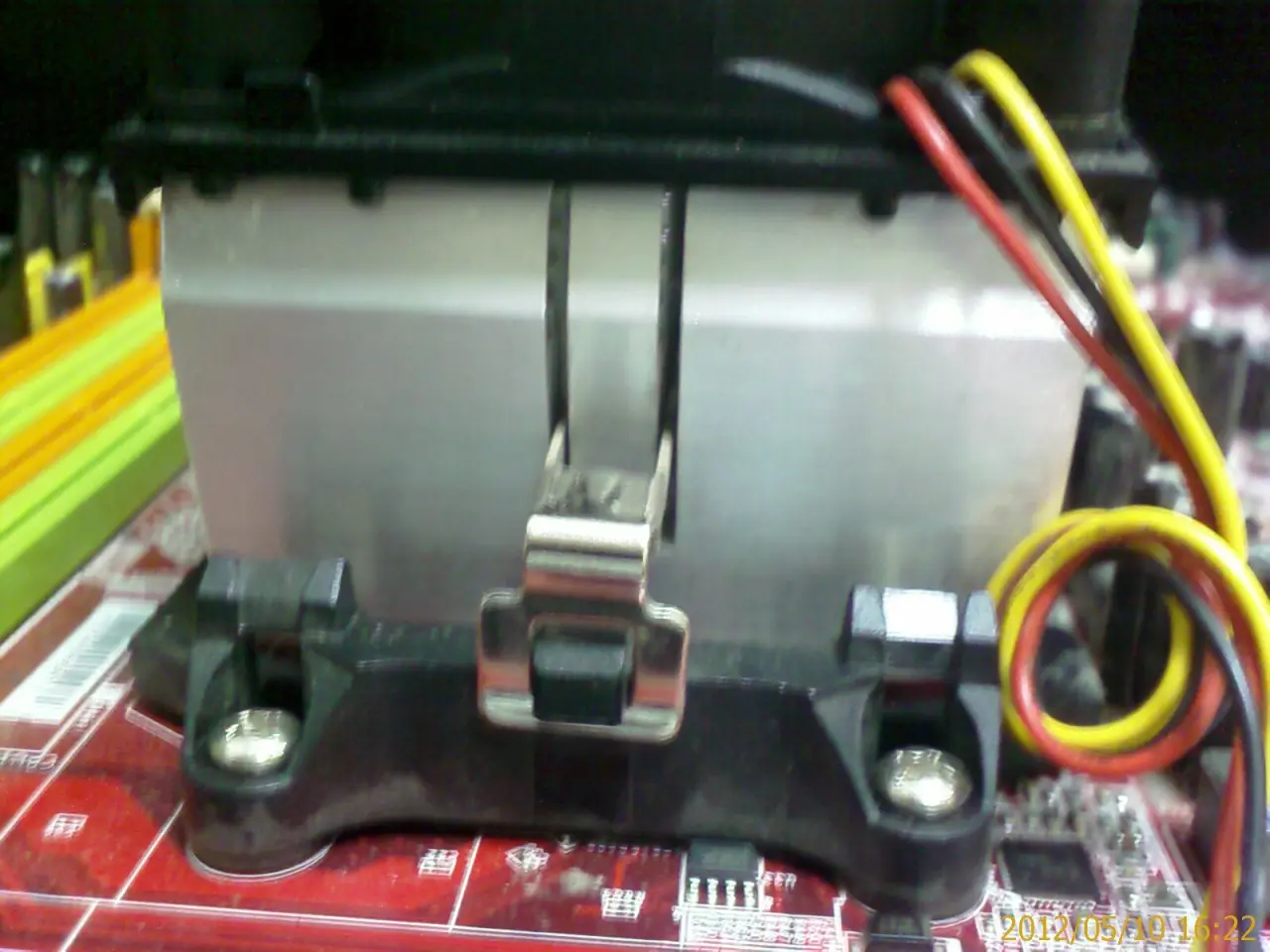

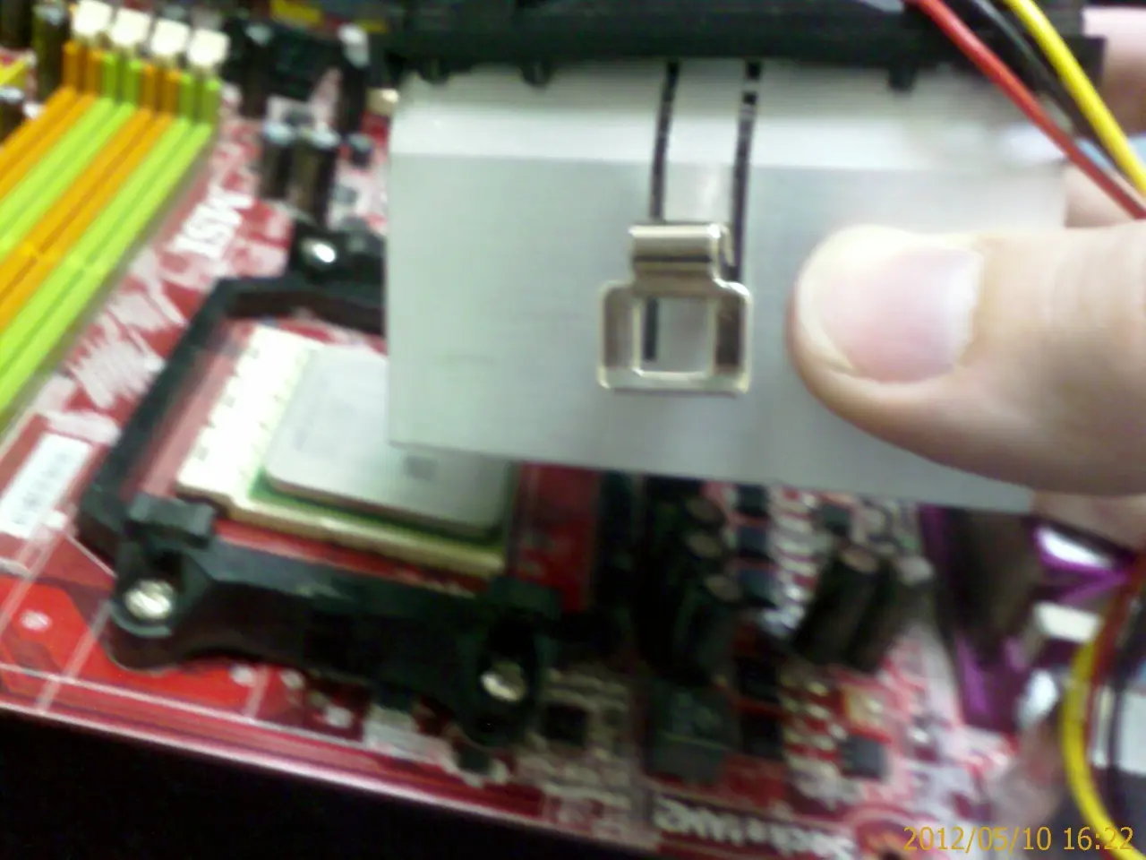

6) Устанавливаем процессорный кулер
Обратите внимание на пластмассовую рамку
расположенную на материнской плате вокруг сокета!
Это крепеж для радиатора.
На крепеже с двух сторон есть две выпуклые части - своеобразные бортики!
Так - же на радиаторе есть металлическая штанга с двумя скобами по бокам,
на одной из скоб есть рычаг!
Приложите радиатор к процессору, выберите какой стороной вам удобнее будет его устанавливать,
а в дальнейшем и снимать радиатор.
Кладем радиатор на процессор, накидываем скобы на бортики крепежной рамки.
Одну скобу придерживаем и поднимаем рычаг!
Проверьте, все должно держаться крепко и скобы не должны соскочить!
