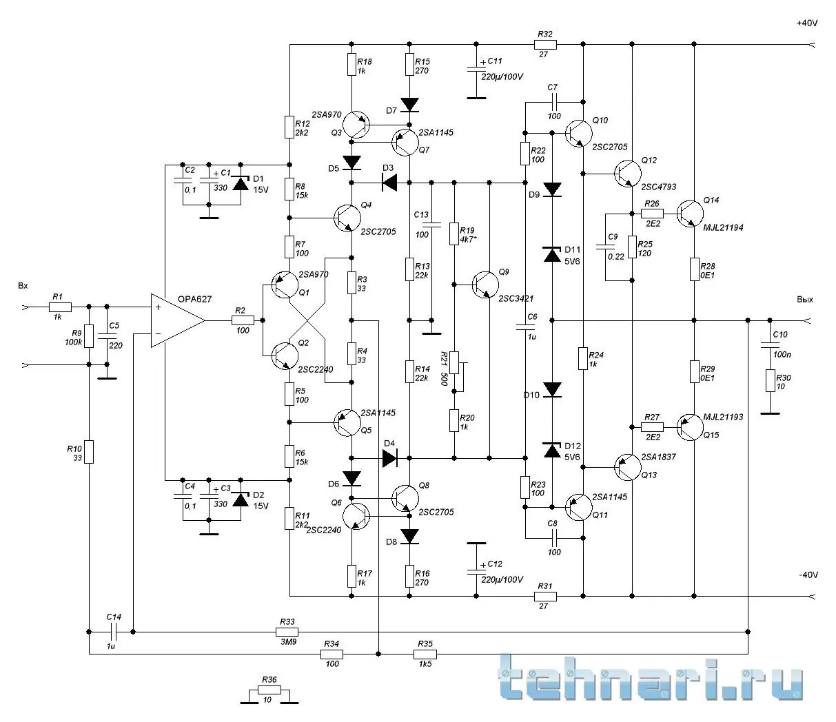

Я вот такой ТОСник по мотивам какого-то Маранца (не помню модель) делал, вот цэ дило, а 400 то по схемотехнике так себе, как уже сказал Андрей и Алексей, схемотехника начального уровня, хотя... Не буду тебя, Ярослав, переубеждать, тут уж кому как...

Я принял ксведенью что "начального" но сравнивая в упор на одних и те же ас разница в звучании очевидная. Вот по этому и задал вопрос на счёт схемотехники.

Ну если по схемотехнике, то смотри, как уже верно сказал Андрей, в ДК и УН нет ГСТ, вместо них просто резисторы, что совсем не хорошо. Опять же, в коллекторных цепях ДК лишь нагрузочные резисторы по 10к, хотя с тем-же токовым зеркалом увеличился бы КУ ДК, и уменьшились бы шумы. Да и ВК можно было тройку сделать, а не двойку.
