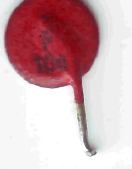

чем заменить такой кондер(еще советский по ходу) -
яша ничего дельного не сказал
я думаю это 10 нФ.
заранее спасибо за ответ)

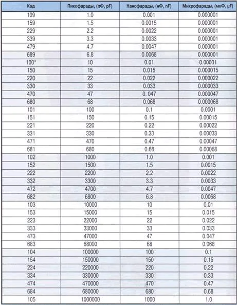

на нем написано же 10nF-отсюда следует что этот конденсатор керамический на 10нанофарад
любым другим с такой же номинальностью
    42.7 KB · Просмотры: 1,045

25,20,3 Первые две цифры указывают емкость в пикфарадах. третья-количество нулей, выше Линар уже давал таблицу.
Тогда мне нужно найти на 250,200,30 нФ.?
