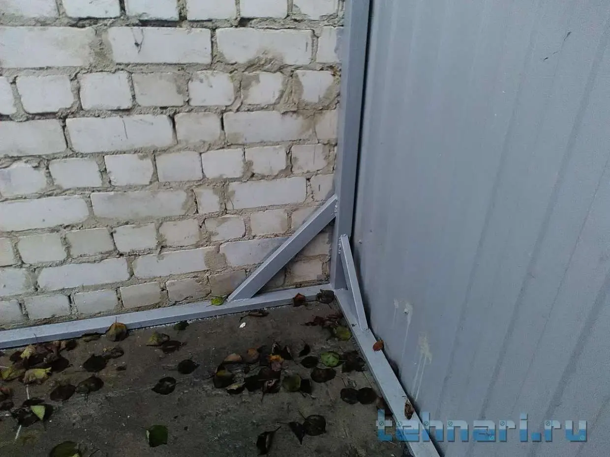

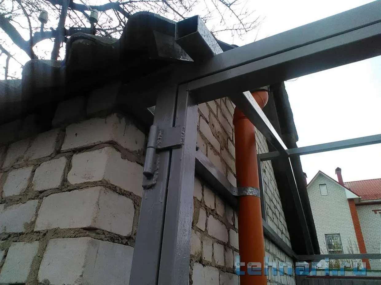

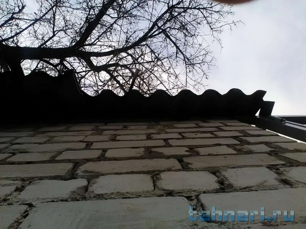

Варили каркас со знакомым. Опыта в сварке очень мало, поэтому есть небольшие косяки, но главное все крепко держится:) Швы болгаркой не проходил, ибо лень) да и все диски болгарочные "сдулись", а уже красить пора. Краска универсальная алкидная по ржавчине (+ грунт). Каркас закрепил анкерами 120-150х10 в 4-ех местах к стене гаража. Так же в фундамент в некоторых местах уже крупными саморезами. В целях экономии дополнительные "стойки" и "перегородки" будут из дерева. Они же так же будут скреплять "стыки" профлистов и ОСП.

На днях продолжу... водосток, крыша, ворота...
Андрей, нескромный вопрос: силикатный кирпич от самой земли, ничем не защищённый. Не боитесь?
Гараж, что слева от будущей мастерской, строил не я; и ему уже лет 5-7 наверное. А в смысле не защищен? как и разве он должен быть защищен?
Силикатный кирпич боится влаги. Минимум три ряда от уровня земли кладётся красный, потом гидроизоляция, как правило просто слой-два рубероида, и только поверх него силикат.
Я в армии заставил подписать документы по объекту, что нам передали площадку даже без котлована, потому что в уже выложенном фундаменте из бетонных блоков в нескольких местах был уложен силикатный кирпич. Это грубейшее нарушение в строительстве. Здесь нагрузка невелика, но я бы как минимум пропитал на несколько раз раствором жидкого стекла, пристрелил рабицу, промазал битумом на соляре и заштукатурил.
Он будет мокнуть и деградировать.
Спасибо за замечание :)
гидроизоляция есть - рубероид, на фото не видно, мой фундамент все закрыл)
А по поводу силикатного крипича... максимум что мне будет не лень сделать - заштукатурить фасадной цементной штукатуркой и шпаклевкой ))
Да,да, строители мажут фундамент битумной мастикой. Кстати, она применяется для покрытия дна автомобилей, продаётся в автомагазинах и недорогая. Именно битумная, а не каучуковая.
Цемент впитывает влагу, как и силикатный кирпич.
Не поленись, а то несколько циклов заморозки/разморозки воды, впитавшейся в фундамент, разрушит твоё строение.

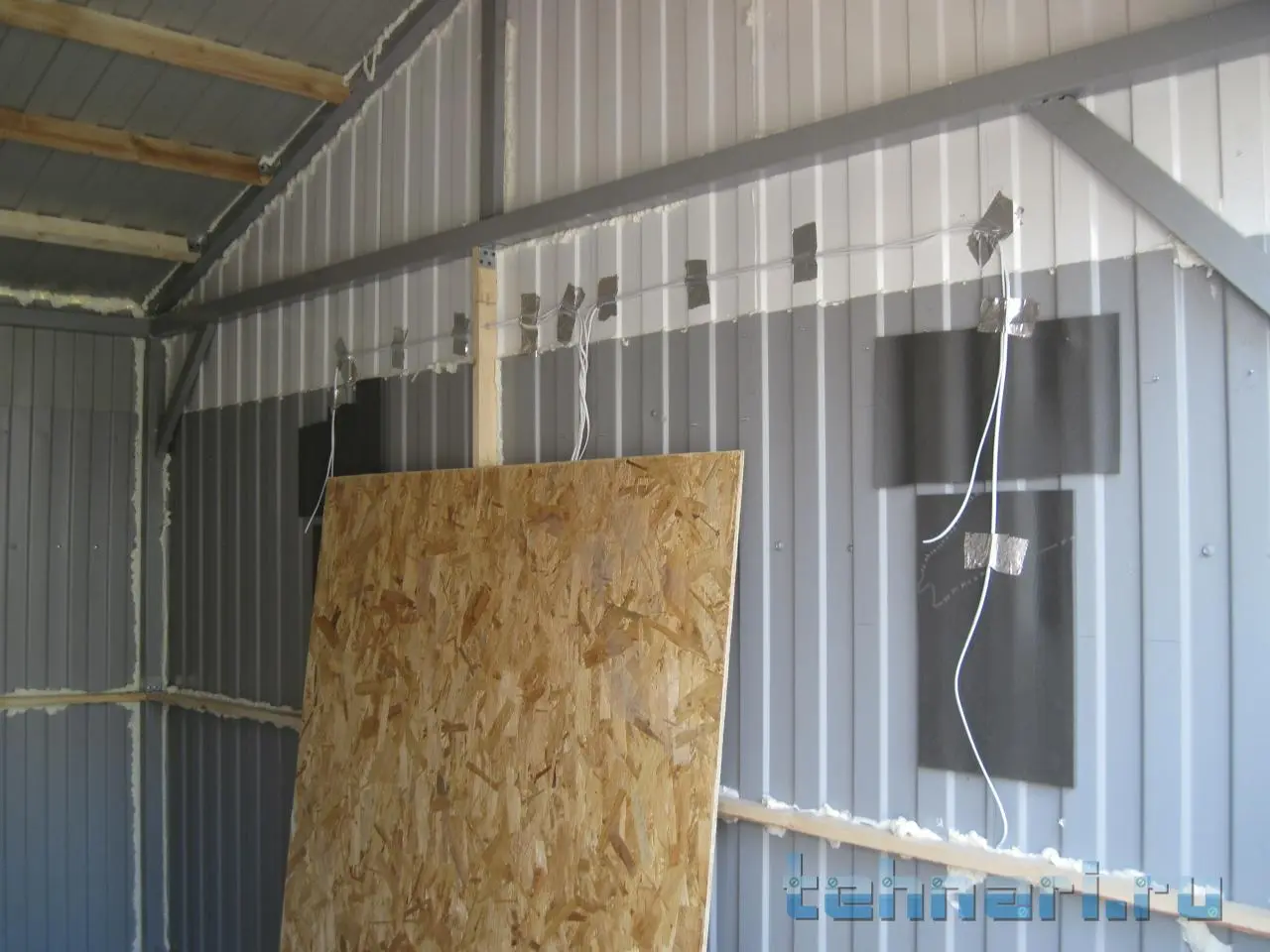

Без музыки в мастерской никак, поэтому прикупил динамики fusion fbs-620 - одну пару, планирую вторую еще купить, чтобы было всего 4 динамика. Эти динамики отлично влезают по глубине между профлистом и ОСП панелью. Так же купил эту штуку :)
Еще в леруа мерлен нашел норм светодиодные светильники по 1000 люмен в 1 метр длинной - взял 4 шт., хз мало или нет, если что, потом еще докуплю.

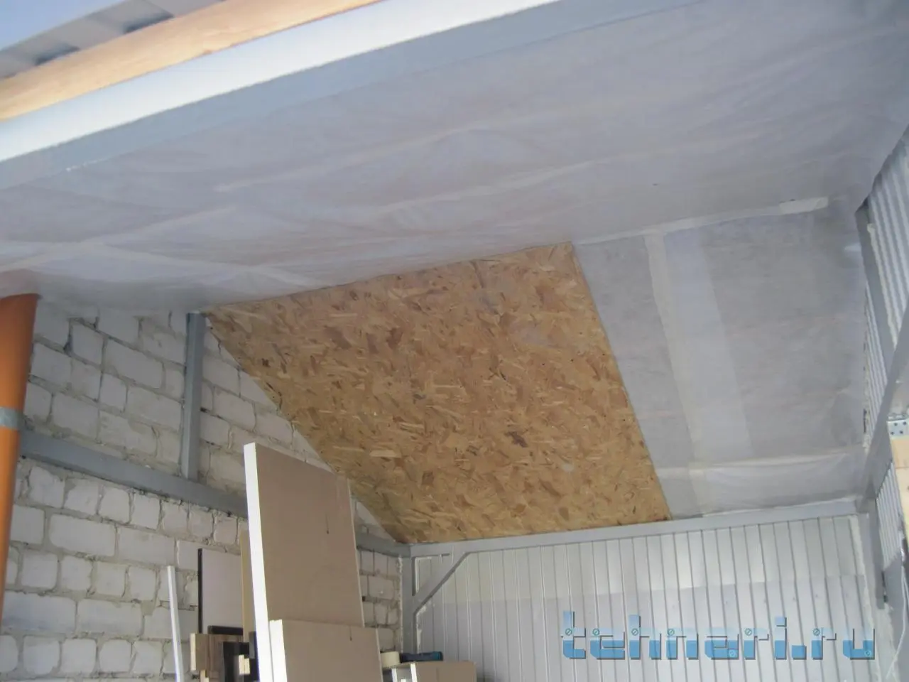

Долго однако обшивать, вроде ерунда, а за весь день тока крышу обшил (финишное фото ток забыл сделать...). Стекловата на потолке и ветер в 10м/с на улице - это жесть...(
По обстановке пока в кратце: заходишь в мастерскую, слева выключатель света, по правой стене рабочий стол около 2,3 метра, почти на всю длину. Над рабочим столом наверху полка длинной во всю мастерскую 3,2 метра. У рабочего стола в стене слева и справа по 2 динамика (стерео). посередине наверху под полкой усилок. Вдали помещения на всю стену (2х2 м) стеллаж глубиной 50 см. Слева кирпичная стена от гаража свободна. Ах да, рабочий стол планирую высотой 1 метр примерно, и глубиной 80 см.
