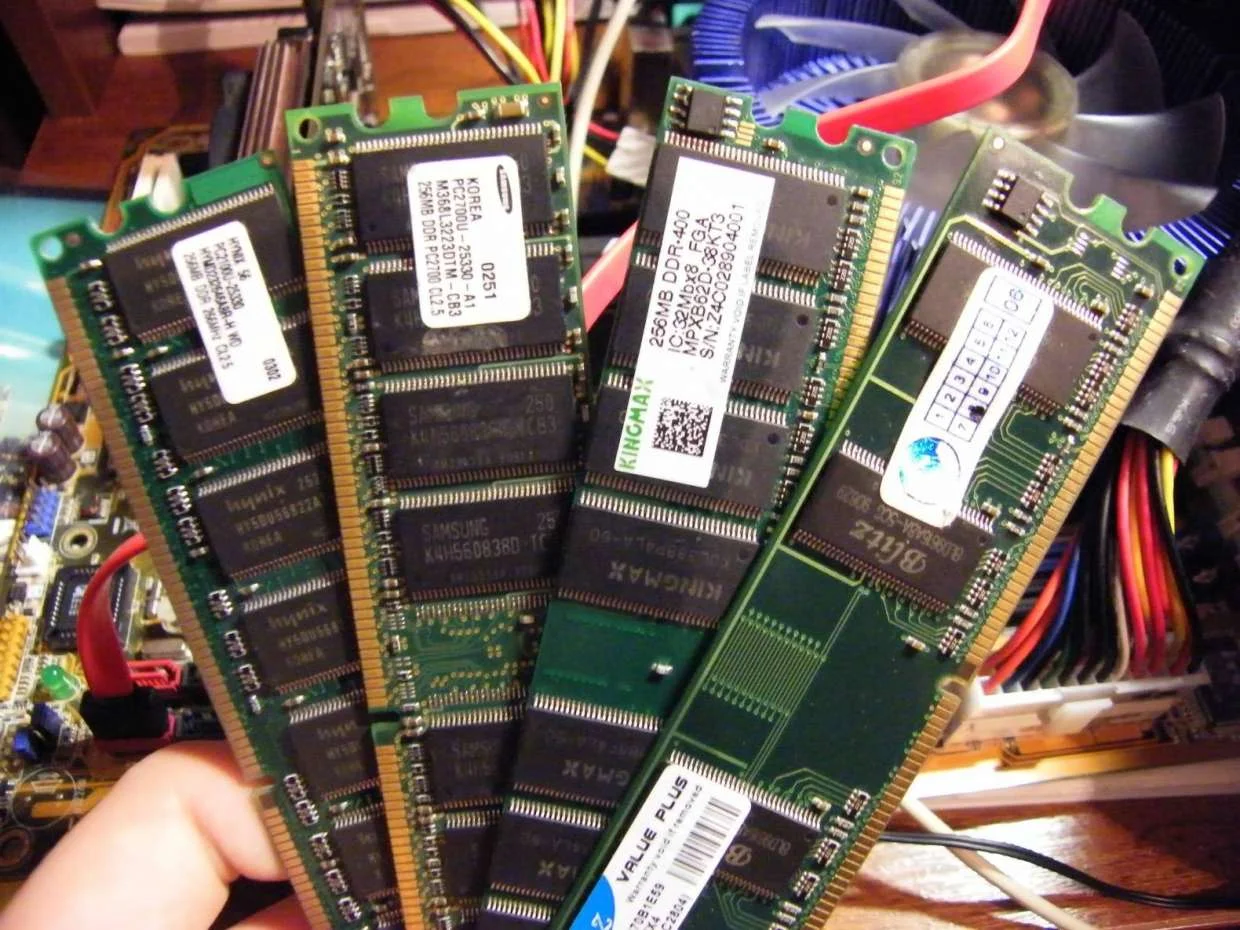

блииииин, только порадовался и тут на те нах. незнаю, было всё прекрасно, работало, и вдруг не с того не с сего ошибка (STOP 0x00000050, экран синий смерти):bsod:, и на том запуск платы завершился :tehnari_ru_121: запускаю, и опять таже хрень с запуском. Мемтест есть для ФЛЭХИ, чтобы в ms-dos`е проверить память?
У меня планки токо разные, может в этом проблема? На фотках планки. Прочистил опять, продул, спиртом промыл, не врубается, просто запускается и сразу вырубается. Чё делать?

Слоты для памяти внимательно проверьте и почистите(продуйте).

А по-другому память и не проверить, в dos, конечно. С memtest.org возьмите программу-iso-образ.
Начните с hynix и samsung, по-отдельности каждый модуль, в разных слотах, начиная с В1, продуйте опять слоты, как советует выше Stayed, почистите опять контакты модулей, а затем их же - спиртом, спиртом. Процессор передёргивали? Перегрева нет? Радиатор ровно установлен? Термопасту меняли?

По спецификации-рекомендации к этой модели Asus просит ставить в слот В1 модуль в том случае, если это 1 модуль.

вот у меня не работает слот dimm_A1, остальные работают. со ВСЕМИ планками комп вылетает, уже замучился. по отдельности проверял их, со всеми вылетает на 100%. но винда загружается, но если память грузить больше 50% появляется ошибка 0x00000050, систему переустановить могу, т.к. только сёдня установил.
Это с одним модулем? Или с какими?
работал один модуль, затем добавил ещё один, и почувствовав что проблема ушла, воткнул и третью линейку. работало, и после перезагрузки (драйвера устанавливал) заходит в винду и появляется ошибка вместо рабочего стола.

С разными моделями модулей от разных производителей работать не обязана.
По-отдельности, - после чистки и продувки - один модуль в слоте В1 (для начала) проходит memtest (с сайта memtest.org, последняя версия) на ночь?
