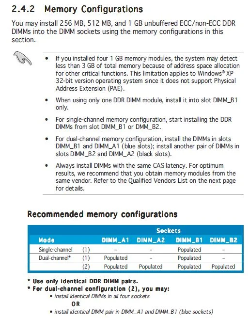

С этой мамкой для Кроссфайра, с заглушкой на писиай-порт, винегретом из оперативок и неисправным портом...

А с 3-мя модулями - тем более не обязана.
    64.8 KB · Просмотры: 81
ого, а вот этого я не читал. спасиба за ответ! но у меня работала и показывала 768 мб 3*(256)
