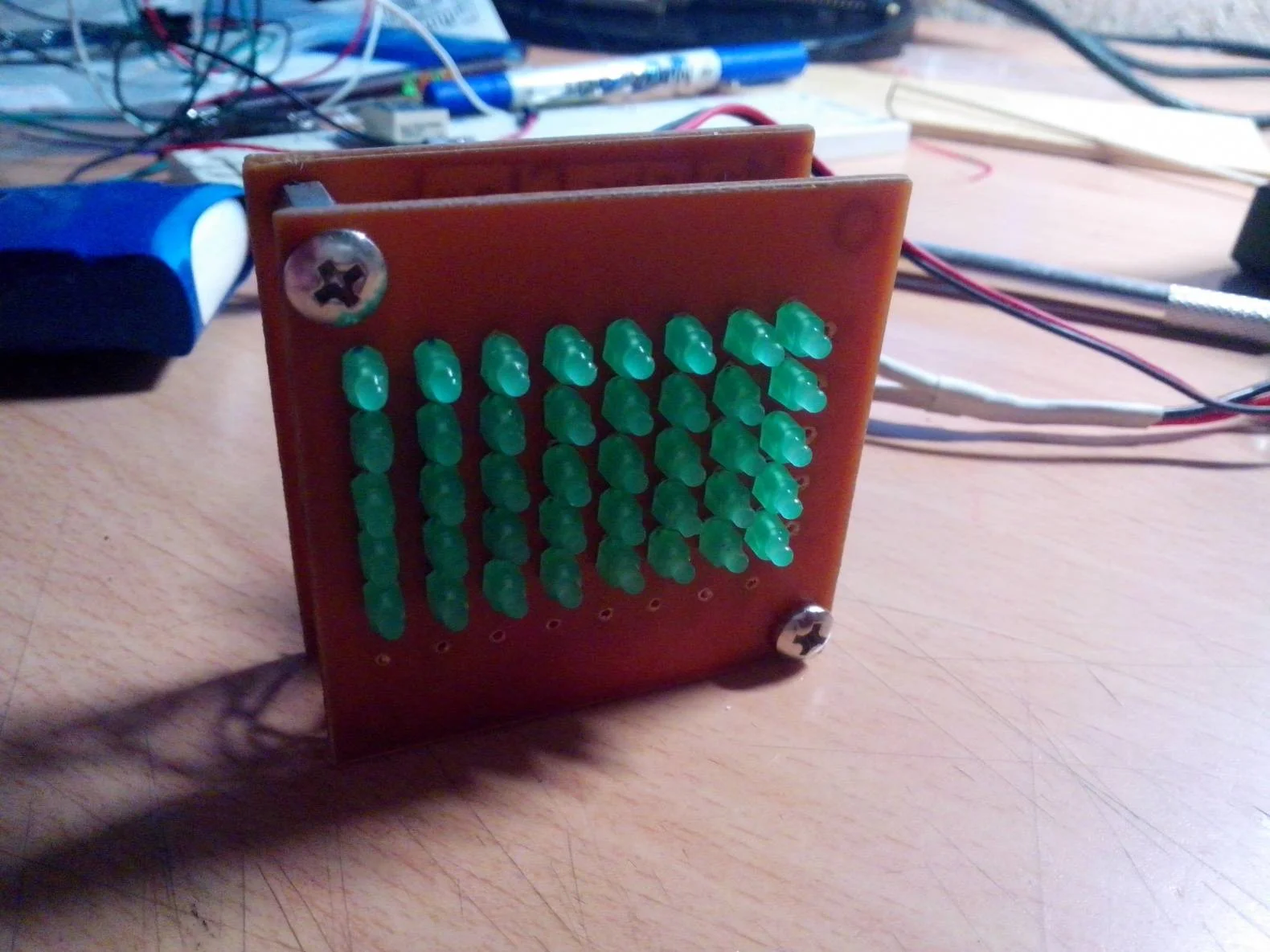

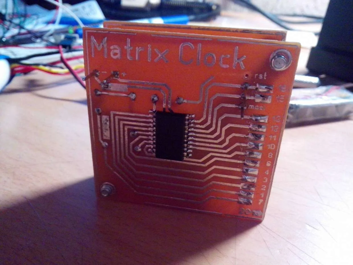

Доброго времени суток, оживлю тему, поскольку не нашлось у нас в городе макетных платок, решил нарисовать платки сам, мой вариант платок для этих часов, может кому то пригодится, видео пока не показываю, так как несколько светодиодов отказались работать, пока фото в собранном виде
Посмотреть вложение 2313_matrix.rar
Светодиоды поближе друг к другу не помешало, а в общем неплохо.
Согласен, но я это увидел уже когда спаял, переделывать уже не буду, кстати мой микроконтроллер видать считать совсем не умеет, за 15 минут время отстало на 2 минуты

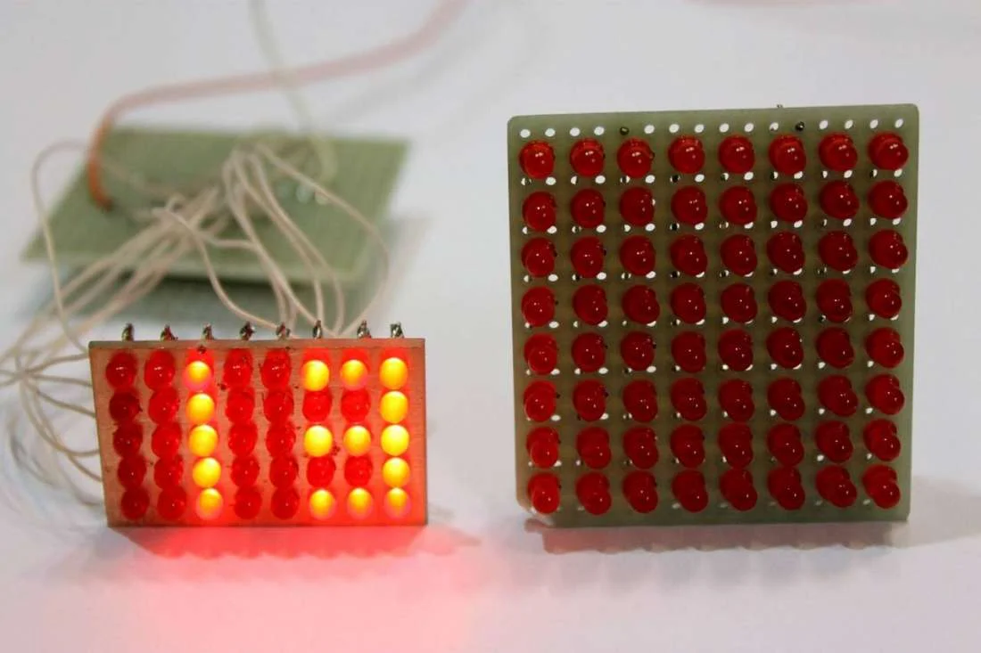

Получается, что для мебели, схема-то рассчитана на заводской индикатор, и при изготовлении самодельного я даже не подумал о том, что паяю лишние светодиоды. :(
При самостоятельном изготовлении индикатора можно сделать меньше строк.
то есть можно убрать 1, 2 и 8 ряд?
Да, можно. В этом луче можно освободить ножки для подключения кварца. Только схему и прошивку придётся переделывать.
