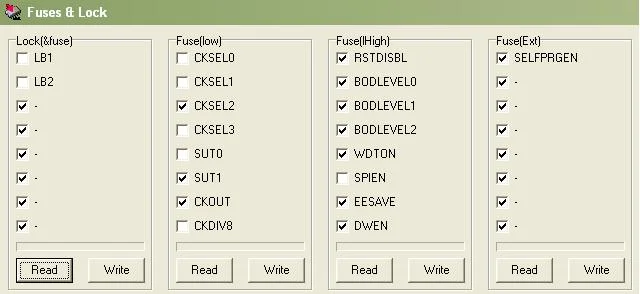

Ребят, почему мои часы не запускаются? Контроллер прошил 5 проводками, все удачно прошилось. Подключаю МК к индикатору - 0 эмоций. Вот скрин с фьюзами, может тут что-то не так сделано:
Все распаял правильно, индикатор сделал как у Андрея.
Питание подаю от кроны через LM7805
Что не так?? Помогите пожалуйста!!!
Подтянул Reset к VCC через 10к резистор, все работает. Видео с меня :)
