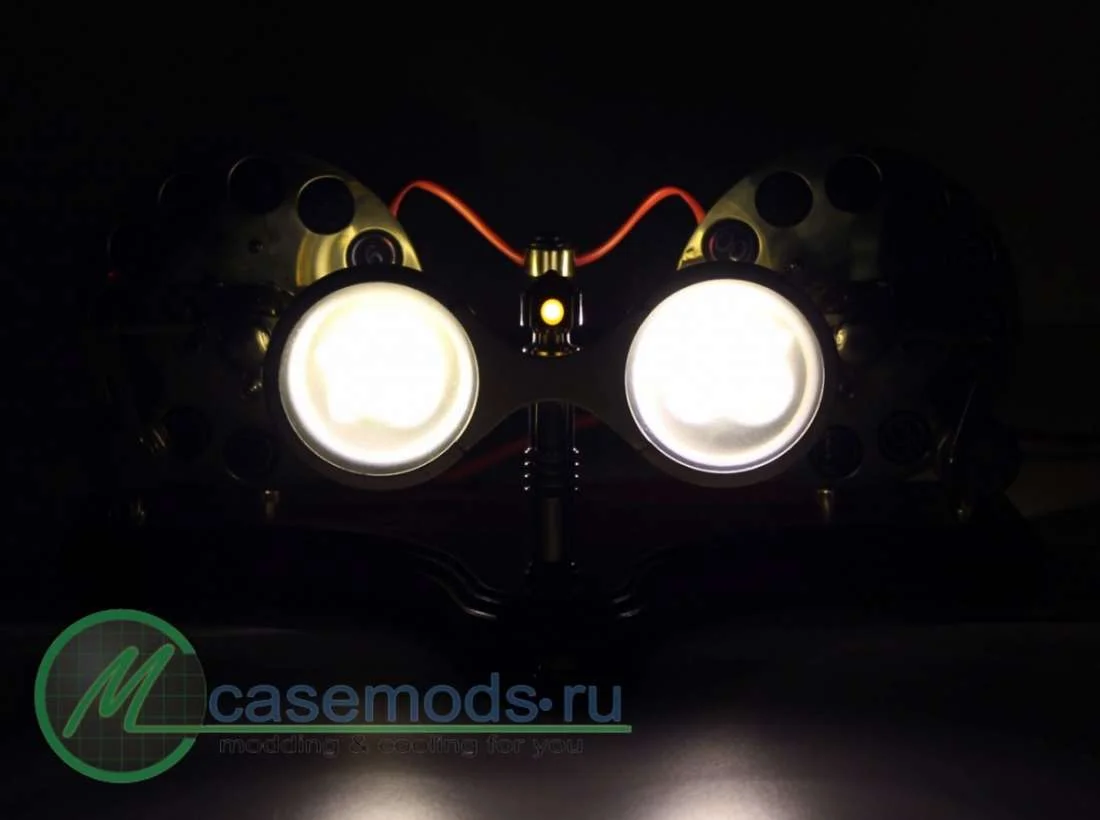

Механические проекционные часы "Cinema"
Проект называется "Cinema" или братьям Люмьер посвящается. Вся идея навеяна кинопроекционным аппаратом.... Смотреть полностью
Финальные снимки.
Небольшое видео, демонстрирующее работу.
К сожалению фотоаппарат видит всё несколько иначе, на самом деле цифры видно очень хорошо.
небольшое пояснение. Установка времени происходит следующим образом: по шестому сигналу точного времени нажимается кнопка "Сброс" на задней части подставки, далее вручную перемещается часовой диск в нужное положение. Минус такой установки в том, что настроить часы можно только в конце часа.
Иногда при работе механизма возникает неточность позиционирования, но это легко устранимо более точной настройкой механизма.

Совсем забыл про принципиальную схему часов. Она проста до безобразия.
Вот только что-то с миганием секунд не реализовалось, светодиод просто горит... :( Ну, да ладно, исправим.
Плата не делалась, такую примитивную конструкцию собрал просто на макетке.

Не очень шумно, просто микрофон чувствительный, но при желании можно одеть резиновые амортизаторы на ограничительные штоки коромысла и тогда звука практически не будет.
