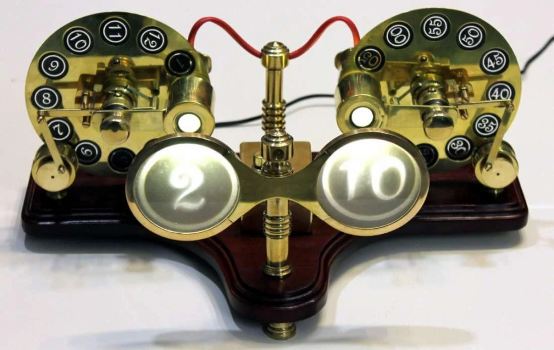

Поражает, Валера как всегда на высоте.

Валерий, я помню, Вы мне еще во время конкурса по часам подкидывали эту идейку. Но представлял я её совсем по-другому! Я бы подобное не осилил. БРАВО!!!!
Так случилось, что когда Валера начал эту работу, я заболел. По фотографиям работа понравилась и захотелось посмотреть "в живую".
Вчера удалось доехать до мастерской....
Впечатления от часов.
Первое на что обратил внимание это законченность образа. Если "забыть" что часы управляются микроконтроллером, а горят в них светодиоды, то полностью попадаешь в то время, когда механизмы были кРасивыми. В часах только функциональные детали. Нет никаких украшалок. Единственное, я бы, протянул красные провода в текстильную оплетку. Так мне больше нравится. Хотя признаю, в данном случае это не влияет на общее восприятие.
Очень понравились узлы которые проворачивают и фиксируют диски с цифрами. Они состоят из большого количества мелких деталей. Интересно смотреть как срабатывает механизм.
И еще, звук срабатывания механизма. Когда сидишь спиной к часам, то можно подумать, что за спиной стоят старинные часы. Тот же тон. Звук очень красивый. К сожалению перевод происходит всего за пять щелчков. И до следующего оживления механизма нужно ждать пять минут. При возможности хотелось бы побольше звука.
Валера, удачи!
Я тоже на днях их увидел вживую :) Что и говорить - вживую не сравнить с фотографиями и видео.
Часы действительно самые оригинальные, красивые и что не менее важно - законченные по композиции. Только подавай им комнату с высокими потолками и оформлением XIX века :)
Про звук Taper уже все сказал - красивый звук, если бы не сам механизм часов - проекция на светодиодах, я бы подумал, что они полностью механические!
При всей сложности конструкции, часы имеют точный ход, и пока я там был, они шли точно с моими наручными часами Электроника 5.
Побольше бы таких девайсов делали наши самодельщики - ведь сделать такое может не только Валерий. Нужно только захотеть. :)

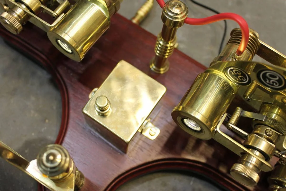

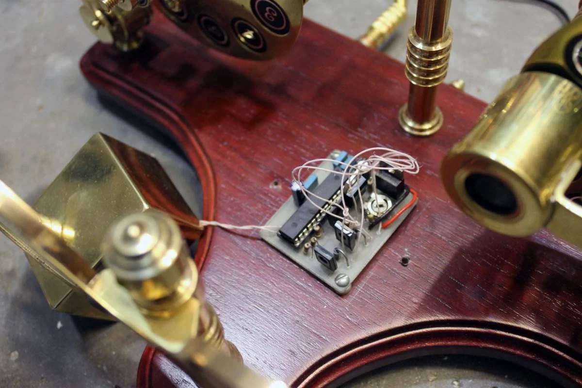

В процессе наладки первоначальная схема претерпела некоторые изменения. Это связано с тем, что понадобилось регулировать напряжение, а следовательно и ток двигателей, которые вращают диски. При питании от двенадцати вольт рывок получается очень велик и диск проскакивает по инерции несколько зубьев, иногда не спасает даже тормозное устройство. А пяти вольт недостаточно для чёткой работы механизма. Для этого в схему была добавлена возможность регулировки напряжения на двигателях. Регулировка осуществляется микросхемой LM317 (КР142ЕН12А), это регулируемый линейный стабилизатор.
Так же решил сделать печатную плату, а не использовать макетку. Плату установил в центре подставки.
Сверху плата прикрыта латунным кожухом, на его верхней крышке располагается кнопка сброса.
Из-за этих переделок внешний вид несколько изменился, но не очень сильно и не отразился на общем дизайне.
