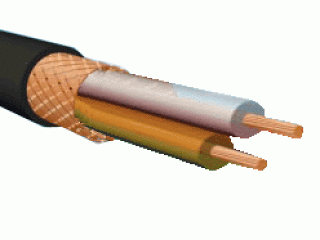

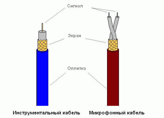

Так у микрофонного кабеля лишь жила и экран. Или что это за хитрый кабель такой?

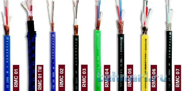

А разъёмы какие?

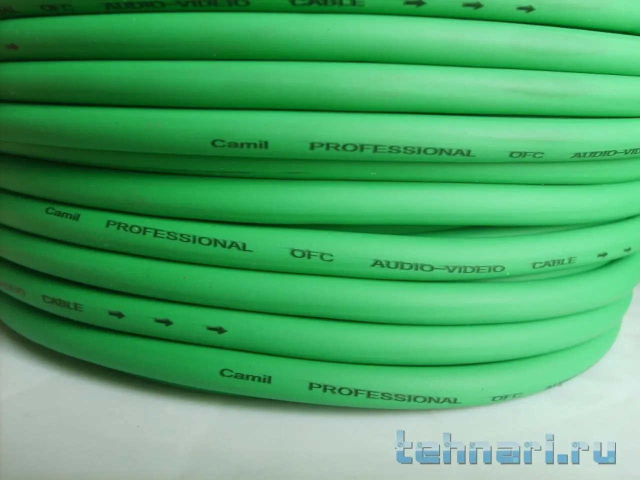

Применял типа RMC05(на картинке). Экран по плотности уступит советскому антенному, но так не плохо- достаточно гибкий, жила приличная по сечению...

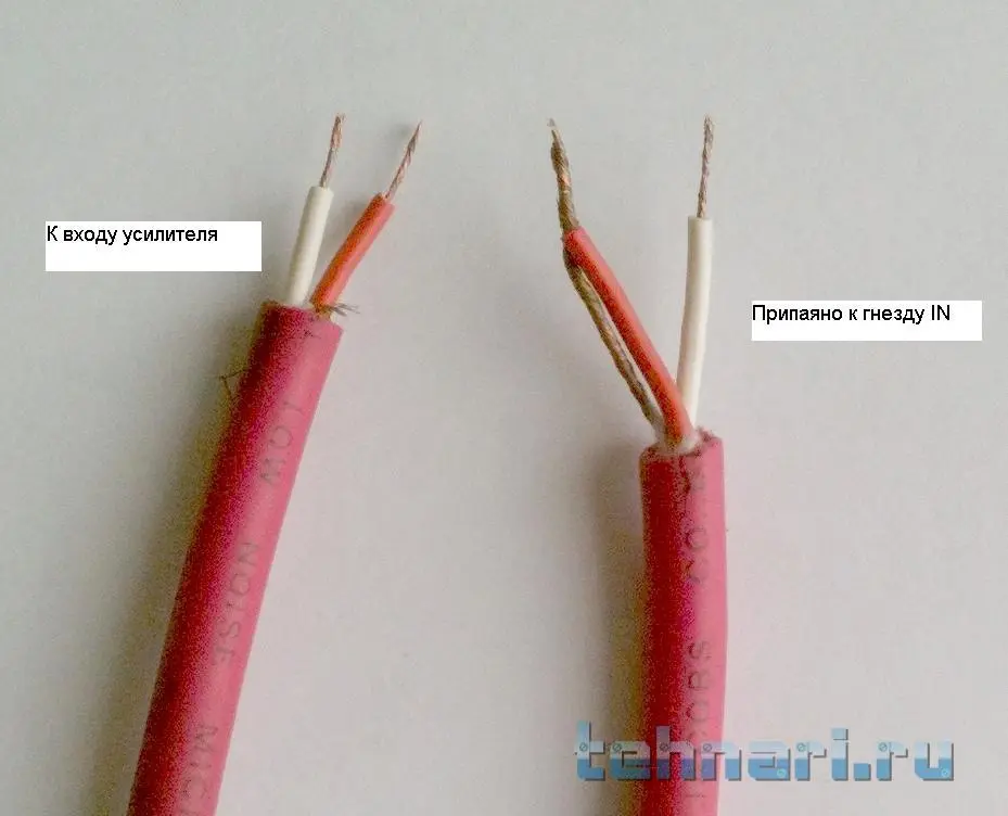

у микрофонного очень длинного! кабеля две жилы и экран, к микрофонному капсюлю припаиваются две внутренние жилы + и соответственно -, оплётка на конце кабеля в микрофоне остаётся свободная, а вот в штекере оплётка припаивается к массе, либо соединяется с жилой - , (зависит как правило от разъёма)
если разбирал когда нибудь маяк-233, то наверняка видел как припаяны провода на магнитной головке, там сделано именно так

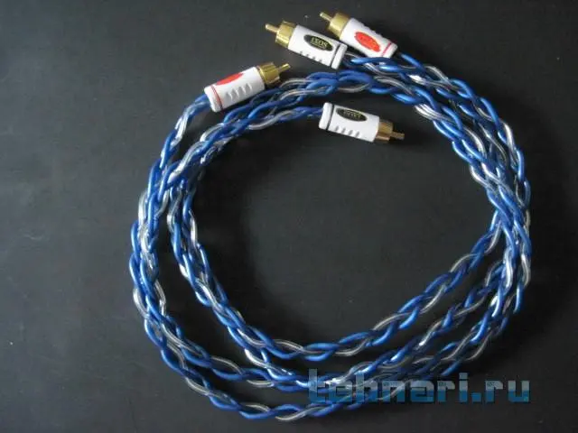

Так я про самодельное витьё и говорю, максимум на что пока хватило терпения, так это из "витухи" 5е кабели типа Kimber сплести, но это не то. Может решусь как-нибудь настоящий "литц" сплести. Была у меня раньше возможность большое количество отрезков коаксиалов разных брендов и всяких разьёмов между собой поскрещивать, поэкспериментировать, тоже своего рода самодельщина.
В них-же четыре жилы, свитые попарно и идущие под одним экраном.
Витуха расплетается на моножильные провода, а из них потом плетутся межблочники типа таких

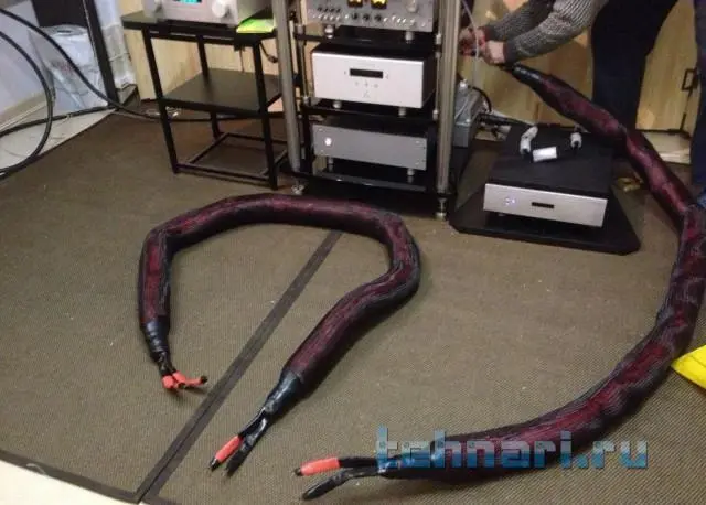

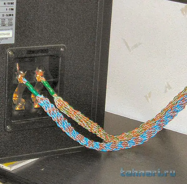

Кстати, кабели на акустику тоже весьма неплохие из витухи получаются.
