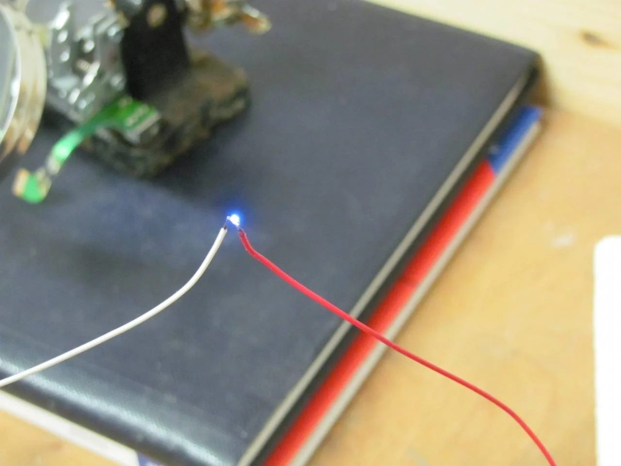

Гена, спасибо за совет, будем думать, единственное поделись секретом как выпаять его (диод) из платы?! Там же не реально это сделать, или руки у меня кривые...Денис, светодиод от тел. SAMSUNG. Размер 0,8Х1,2Х1,5 мм.
Светодиод можно слегка утопить в лопасть а поверхность выравнять чем-то прозрачным.лопасть всего 5 мм шириной и 1 мм толщиной,
Если нет станции то заточи жало паяльника (15 - 25 вт) на ширину 1 мм длинным конусом.как выпаять его (диод) из платы?
Это у моделиста-то?руки у меня кривые...
Вообще то судя по фото, у светодиода по бокам есть какой то запас пластмассы, который можно слегка аккуратно сточить и он будет еще уже. Потом когда будет заклеен в лопасть покрыть сверху красным прозрачным цапонлаком, на сколько я помню, габариты красные, может ошибаюсь. В качестве проводов, моделисты часто используют обыкновенный лакированный обмоточный провод, желательно марки ПЭТВ-2, диаметром 0.1-0.15 мм ...Светодиод можно слегка утопить в лопасть а поверхность выравнять чем-то прозрачным.
Ты прав , Юрий Андреевич, и по бокам и снизу, можно уменьшить как минимум на 20%.у светодиода по бокам есть какой то запас пластмассы,
Достаточно 0,05 мм, концы не длинные, потерь по напряжению не будет.0.1-0.15 мм .
Можно, но слишком уж хрупок будет, достаточно малейшего усилия и кирдык, 0.1 мм самое то ...Достаточно 0,05 мм, концы не длинные, потерь по напряжению не будет.
Он же будет приклеен к лопасти. Если вообще будет...:tehnari_ru_948:но слишком уж хрупок будет,
Значит с выпайкой светодиодов вопрос решен ...Гена, что за сомнения, все будет
