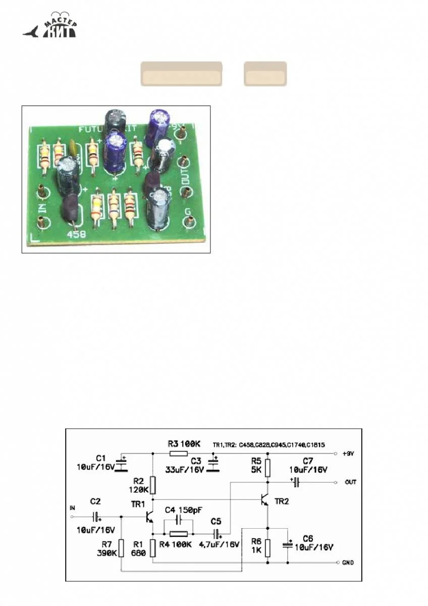

Микрофонный усилитель
вот схема микрофонного усилителя
    6.3 KB · Просмотры: 23,770
у меня тоже немного тише делается звук музыки, но слышно хорошо.
я купил готовый микроф.усь
и я бы тоже хотел узнать, возможно ли не использовать микшер, особенно если я думаю в усилитель запихнуть два микроф.усилителя????
Подскажите пожалуйста почему при подключении к нему микрофона пропадает основной сигнал или становится очень тихим .
Я чуть перепутал.Извиняюсь :tehnari_ru_942:Пропадает как раз таки сигнал микрофона или становится совсем тихим.Подскажите пожалуйста как без микшера разрешить проблему?
Если вам надо смешать два сигнала, то без микшера никак! В простейшем случае включите последовательно на выход микрофонного усилителя резистор 5...10...20кОм, или делайте простой микшер http://qrx.narod.ru/audio/pm_r.htm
а если я хочу два микрофона подключить?
