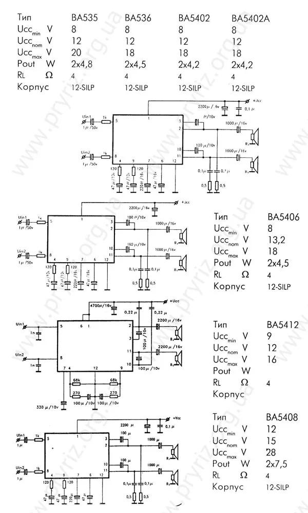

Доброго времяни суток.Сгорела микросхема BA5412 когда припаевал колонки провод соскочил и попал на контакт,с микросхемы пошол дым,а сейчас при подключении только гул с колонак,чем можно заменить?Кстати делал 2.1 заранее благодарен.
    59 KB · Просмотры: 8,602

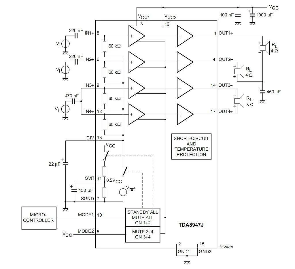

Спасибо,правдо мне это не очень помогло т.к. я далек от этого,а можно ее заменить на TDA8947J
А схема на неё есть?
А теперь сравни))
    50.7 KB · Просмотры: 6,445
Нет,разобрал старые колонки jazz j-593,был саб от дом.кинотеатра,вот и подумал все объединить,всё сделал,тока в конце крайний провод выскочил и всё испортил((((А еще есть двд плеер Vitek VT-4058SR,с него же и хотел взять TDA8974J,но может лучше переделать плеер в 2.1 он был 5.1?????Подскажите пожалуйста?????
я чего то недопонял ты из 5.1 хочешь 2.1 сделать?
